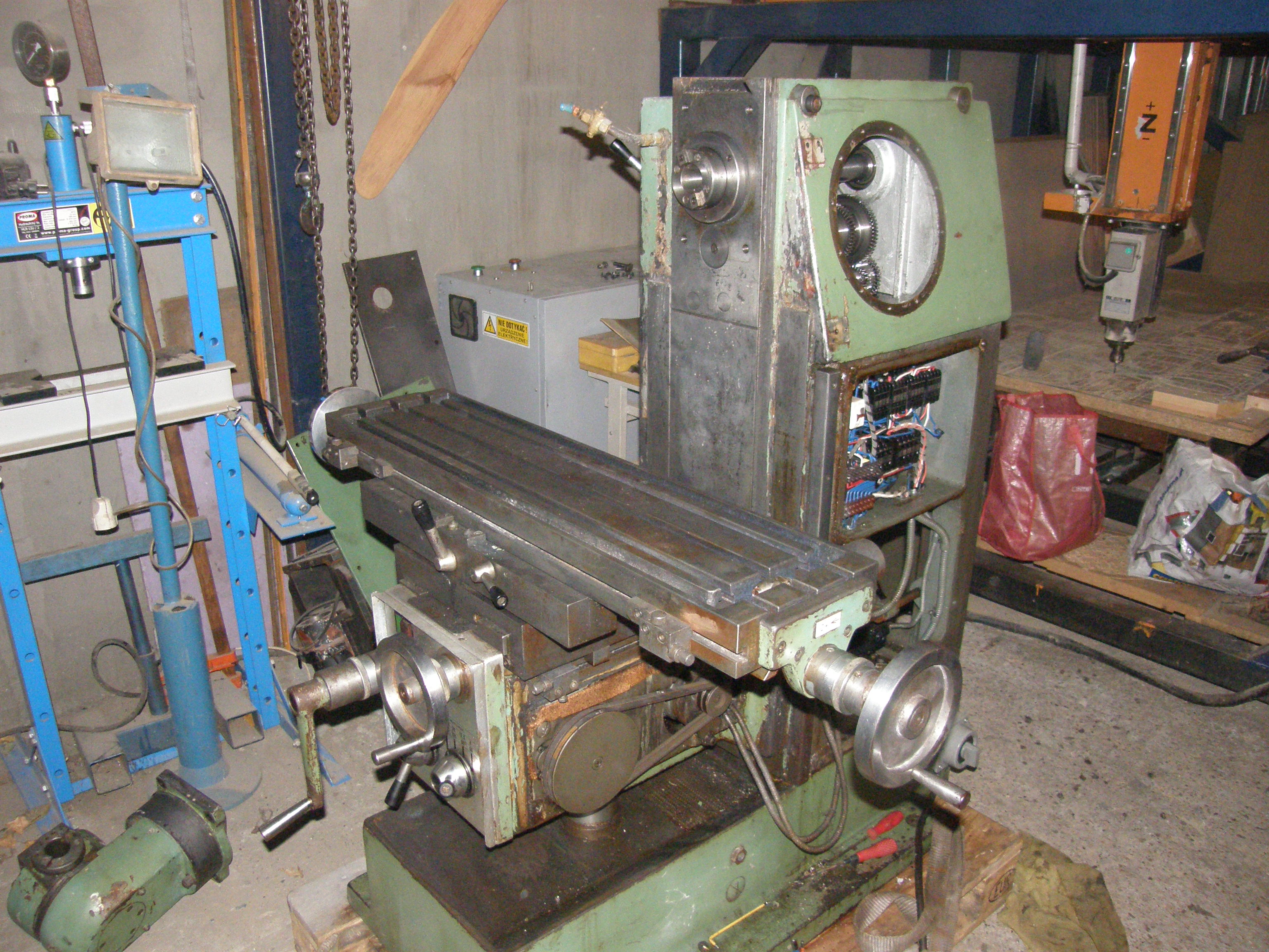

Post napisał: bartuss1 » 25 paź 2015, 18:35
kurde, dziadek przewrazliwiony jakis, co ma nie wyjśc, musze to optymalnie zrobić, to ma dziergać w kwasie ale nie po 2 dychy, krokowcem bezposrednio w osiach poziomych to nacisk wyjdzie 7500N odjąc mase stolu i tarcie ...

krokowiec bezposrednio na srubie bedzie zwyczajnie za słaby

bartuss1 pisze:krokowiec bezposrednio na srubie bedzie zwyczajnie za słaby
Ale Ty lubisz walczyć tu na forum, u mnie też jest 1:1 i jakoś nie jest za słaby a frezarka ma silniki 8.5 i wcale taka mała nie jest. Moze jak będę przerabiał swoją duzą to dam razy 2 ale z ty 1;5 to przesadzasz. A i posuwy 900 to mozna usnąć zanim to przejedzie. :)

przy polu 200x450 to nie wiem czy mozna usnąc, no chyba ze dorwe przekladnie 1:2, ale tak czy siak musze zacząc od zetki

bartuss1 pisze: x i y na tocznych
Jeszcze nie wiesz jaki dasz skok śrub a już wiesz że za słabe :) Ciekawe jak to wyliczyłeś :) W razie gdybyś nie wiedział to śruba trochę inaczej pracuje niż listwa zębata :)

Post napisał: bartuss1 » 25 paź 2015, 19:19
sruby 2505
jak wyiczylem? a no tak :
F =n2/n1*eta śruby*2 pi*xN *1000/ skok mm
przyjmujac eta = 0,5 a pod x podstawiam wartośc Nm silnika przy optymalnych 15 obr/s jako max, LPT więcej nie wydoli jak 25kHz.
kamar zlituj sie, ja tylko jedną maszyne na listwach zrobilem i kilka na pasach, a kilkadziesiat na srubach
pardon, 4 byly na listwach
a i pare fotek jeszcze, wewnatrz korpusu syf jak diabli, na dole w skrznce przekladniowej niczego sobie, olej spuszczony
