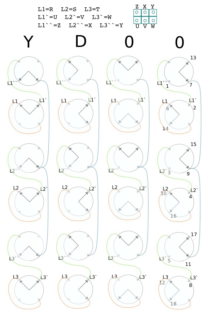

Witam, dobrze, że o tym napisaliście, bo warto zdawać sobie sprawę z tego jakie wady i zalety mają zastosowane układy grzybka awaryjnego by móc przewidzieć efekty zastosowanego rozwiązania. Tak pomyślałem, że gdy bez poboru prądu różnicówka nie ma prawa zadziałać, to nic strasznego, bo w takim momencie nie ma żadnego zagrożenia, z drugiej strony stosowanie stycznika ze stykami NC wymusza jego ciągłe załączenie co wydaje się dziwne gdy tylko do grzyba miał być użyty. Co innego w urządzeniu które jest konstrukcyjnie sterowane stycznikami, to nie ma sprawy.

bry dzień czy kolega chce zastosować to do tego stanowiska? nie lepiej na każdą fazę osobny amperomierz i woltomierz analogowy ja przynajmniej tak miałem w szkole na stanowiskach.
a i jeszcze jedna mała sprawa nie żebym czepiał się drobiazgów ale jest to łącznik krzywkowy, warstwowy zwany również pakieciakiem, pakietowym, obrotowym i co najważniejsze jest to ŁĄCZNIK a nie jakiś tam przełacznik.
Dla kolegi lektura obowiązkowa "montowanie osprzętu w instalacjach elektrycznych" podział łączników str.22 "
http://www.google.pl/search?q=site:bibl ... ktrycznych
Łączniki są stosowane jako wyłączniki lub przełączniki w rozdzielniach..."
i jeszcze plik pdf 2,9 Mb do pobrania ze strony
http://www.elektrycywiejscy.irsep.org/szkolenia.html

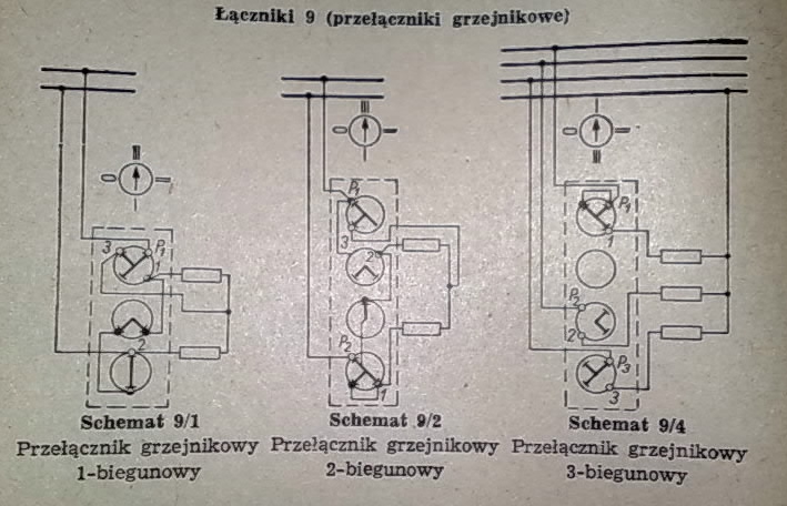

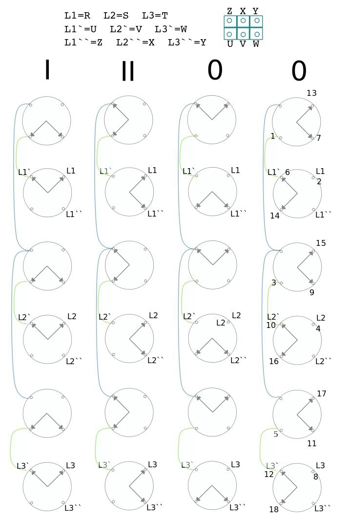

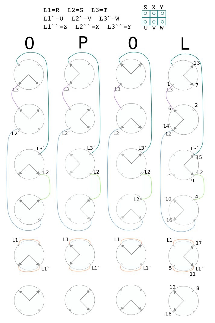

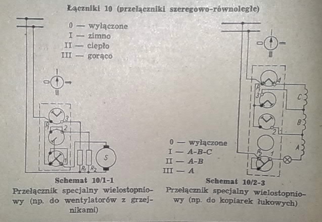

A teraz na temat przełącznika, interesujący mnie przełącznik napewno nie jest krzywkowy, posiada za to określenie szczękowy, wynikające z jego budowy . Styki stałe rozmieszczone po obwodzie łapane szczękowymi stykami obracanymi na osi. Dodaję przykładowe układy połączeń jakie jeszcze można takim przełącznikiem uzyskać: przełącznik lewo-prawo 0-P-0-L,
gwiazda - trójkąt Y-Δ-0-0,
oraz I-II-0-0do przełączania prędkości silnika dwubiegowego.
Jeżeli ma ktoś podobne układy do tego rodzaju łączników to proszę je zamieścić, przecież nie może to być jakaś wiedza tajemna. Znalazłem w pewnych sklepach symbole których nie znam albo nie jestem ich pewny, a więc mnie interesują:

Post napisał: pioterek » 09 paź 2015, 19:33
No tak, nie jest krzywkowy, ani nożowy, tylko szczękowy - poprawiłem. Ale to nie ja twierdziłem, że ŁĄCZNIK nie może być przełącznikiem i w tym celu podałem te linki aby było jasne, że skoro łącznik może mieć zastosowanie jako przełącznik, to może być nazywany przełącznikiem. To tak jak ktoś jest dziadkiem nie przestaje być ojcem itp.
Jeżeli chcesz wyprowadzić mnie z błogiej nieświadomości to najlepszym sposobem będzie wstawienie rysunków schematów montażowych do symboli jakie mnie interesują:
1177 T 433 M
1177 T 270 M
1167/202 M
1177/194M*25A,0I/0II
1167 T/148 M
1167/68 M
1167/48M*10A
1167/47M*10A
1177 T 22 M
1177/20M*25A/1-2-3-4- do amperomierza?
1167T/19M*10A/1,2,3 do amperomierza?
1177/18M*25A,I,0,II do woltomierza?
1177 T/17 M do woltomierza?
1167 T/16 M do woltomierza?
1167/15 M*10A do woltomierza?
1167T/14M*10A do silnika 2-biegowego?
1177 T/7M*25A
Niektóre opisałem, ale nie wiem czy prawidłowo.
