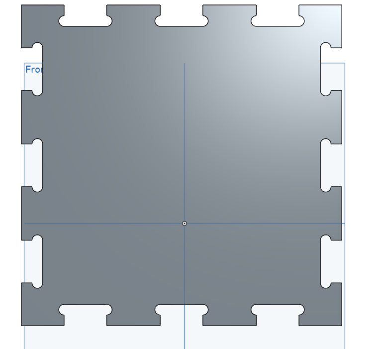

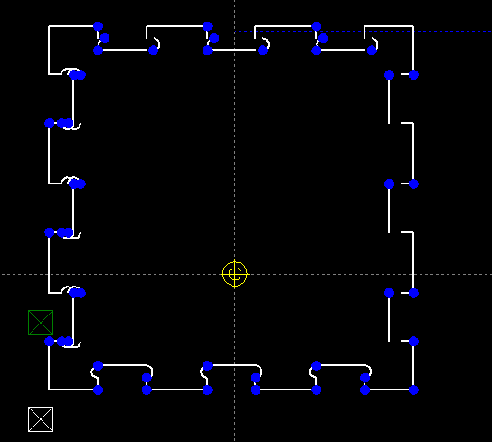

szukam jakiegoś prostego darmowego cada(komputer służbowy).
Znalazłem nanoCAD ale nie mogę sobie poradzić z polilinią (różne trajektorie rysuje pikocam)- musiałbym jedną polilinią rysować a to wyklucza łuki itp.
potem przesiadłem się na onshape- fajnie łatwo rysuje(jak w solidworksie) ale po exporcie do dxf piko cam odczytuje błędnie rysunek;/
Doradźcie jakiegoś DARMOWEGO cada albo rozwiązanie.
