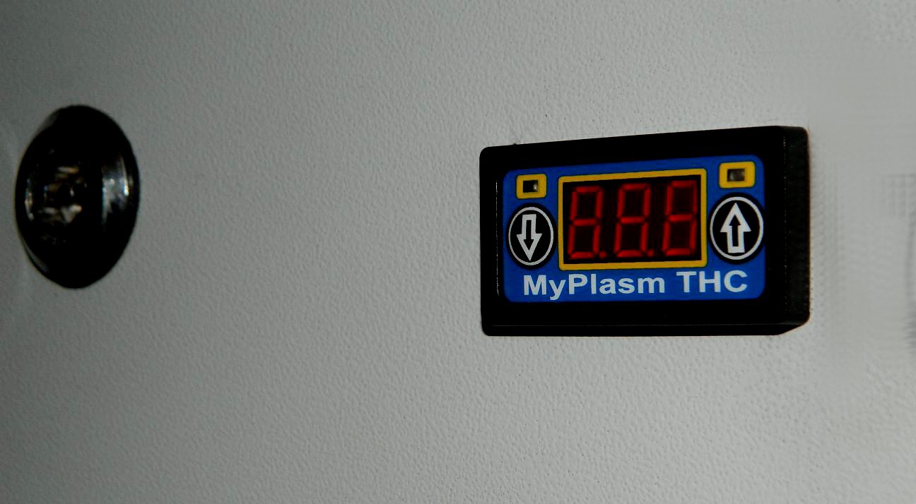

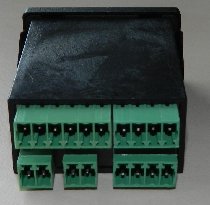

Nie wiem co znaczy "bardzo, bardzo malutkie" ale mam nadzieję, że wyświetlacza nie zmniejszyłeś - był optymalnej wielkości i dobrze widoczny z daleka. co do samej wielkości, jak będzie potencjometr zewnętrzny to samo urządzenie nie musi być duże bo niema dużo klikania byle podłączenia były wygodne bo kabli sporo a doprowadzają mnie do szału maleńkie złącza podłączeniowe (choć to czynność jednorazowa).
[ Dodano: 2015-08-13, 13:50 ]
ps daj choć fotkę

Post napisał: prokopcio » 13 sie 2015, 22:42
daj choć fotkę
Wydawało mi się, że już wrzucałem.

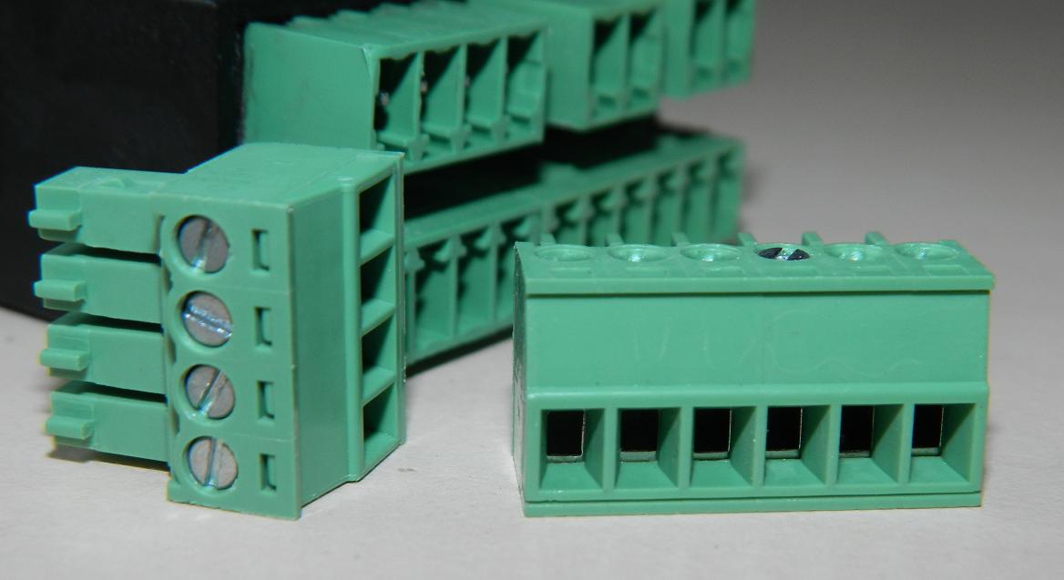

pulek pisze:maleńkie złącza podłączeniowe
Niestety są małe :( ale za to "windowe" złącza, dodatkowo wypinane z kontrolera co na pewno ułatwi podłączenie - przewody 0,75mm² z tulejkami bezproblemowo wchodzą ze sporym luzem, myślę, że 1mm² wejdzie również ( wg.producenta kostek są do 1,5mm²... )

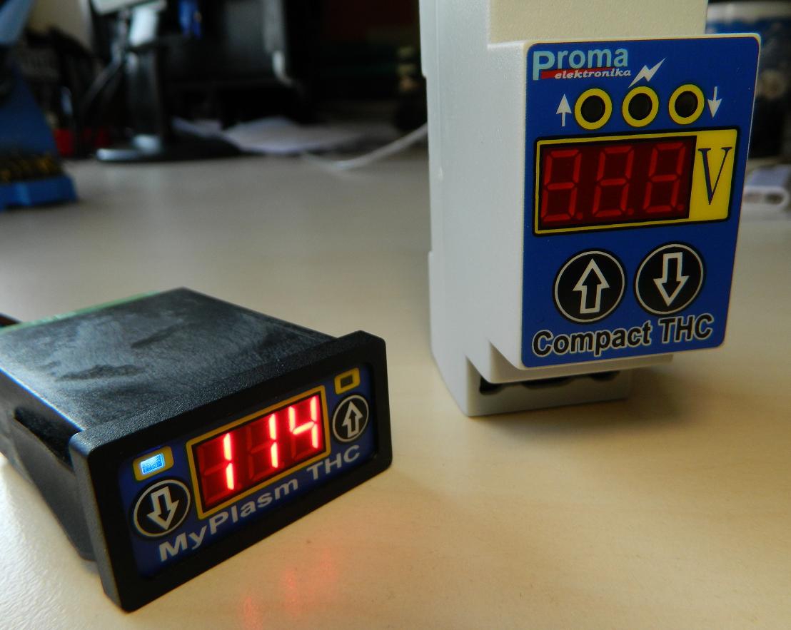

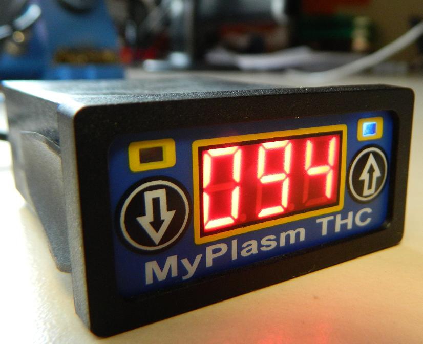

Post napisał: pulek » 14 sie 2015, 05:37
:mrgreen: dzięki za fotki, tak sobie właśnie to wyobrażałem ale wymiary są naprawdę imponujące ( niestety przyciski mogą być zbyt mało wygodne w użyciu :( ), te złącza są akurat ok...
a po co aż tyle tych złącz - "na zapas"?

pulek pisze:a po co aż tyle tych złącz

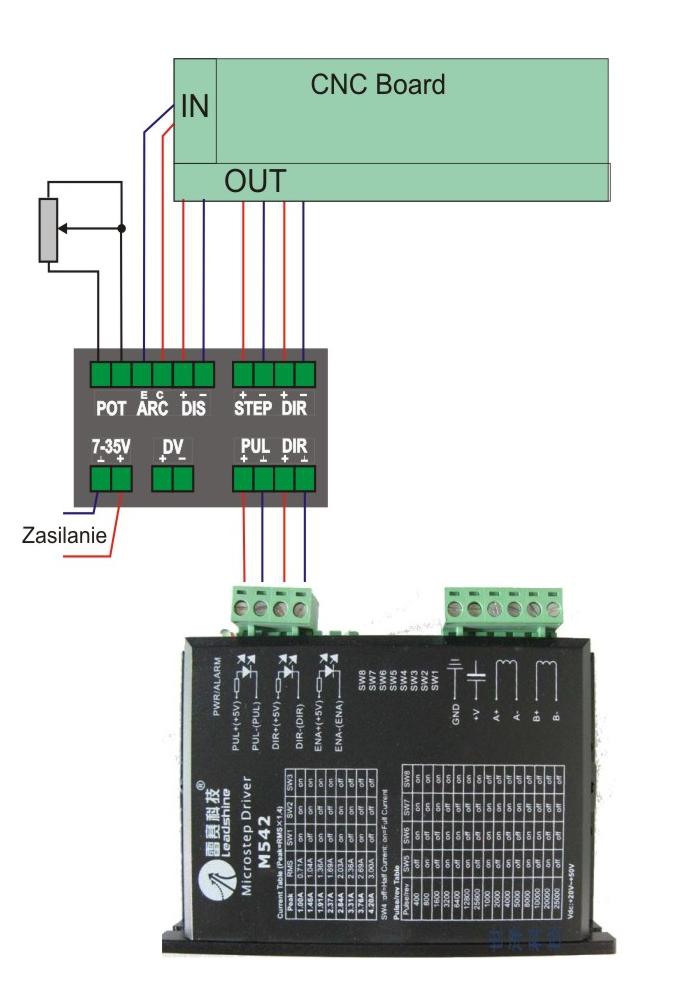

dla wygody, żeby nie pchać klika przewodów pod jeden zacisk, i dla łatwości podłączenia - zobacz na przykładowy szkic jak teraz prosto przez THC "przelatują" sygnały step/dir. Zawsze miałem sporo tłumaczenia jak podłączyć poprzedni model SD.
