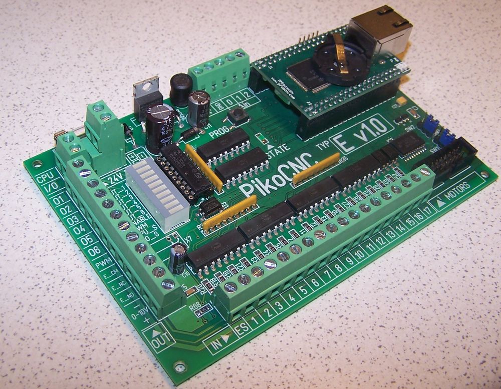

Ciekaw jestem kiedy cosimo pokusi się o zwiększenie ilości osi no i jak będzie z tym ethernetem
Jak to sie nie da ?
cosimo
Posty w temacie: 253
Posty: 639
Lokalizacja: Damasławek
#1468
Post napisał: cosimo » 20 lip 2015, 20:38
Zwiększeniu liczby osi ? To znaczy. Ile ? Prototyp ethernet-owy (działający! ;-)) już jest. W tej chwili wygląda to tak
4 osie (200 kHz) + 1 oś techniczna.
18 wejść (24V)
6 wyjść
wyjście do ENABLE z przekaźniczkiem.
wbudowane wyjście 0-10V
Całość zasilana wyłącznie 24V z tym, że CPU i I/O mają osobne tory zasilania.
Całość wygląda jak na zdjęciu – choć to się może jeszcze zmienić. W drugiej połowie września coś w tym guście prawdopodobnie będzie już dostępne.
jarekk
Posty w temacie: 50
Posty: 1701
Rejestracja: 17 mar 2006, 08:57
Lokalizacja: Gdańsk
#1469
Post napisał: jarekk » 20 lip 2015, 21:55
Moduł z Propoxu ? Też kiedyś dużo ich wstawiałem do swoich sterowników.
Ale z jakoscią było różnie - nigdy 100% sprawnych.
cosimo
Posty: 639
#1470
Post napisał: cosimo » 20 lip 2015, 23:01
Tak, stary poczciwy moduł propoxa. Nie mam doświadczenia w ilościach hurtowych ale puki co nie mogę złego słowa powiedzieć. Rozważam także zrobić własnego klona tego modułu ale ze względów ekonomicznych niż jakiś innych – zobaczymy w praniu.
