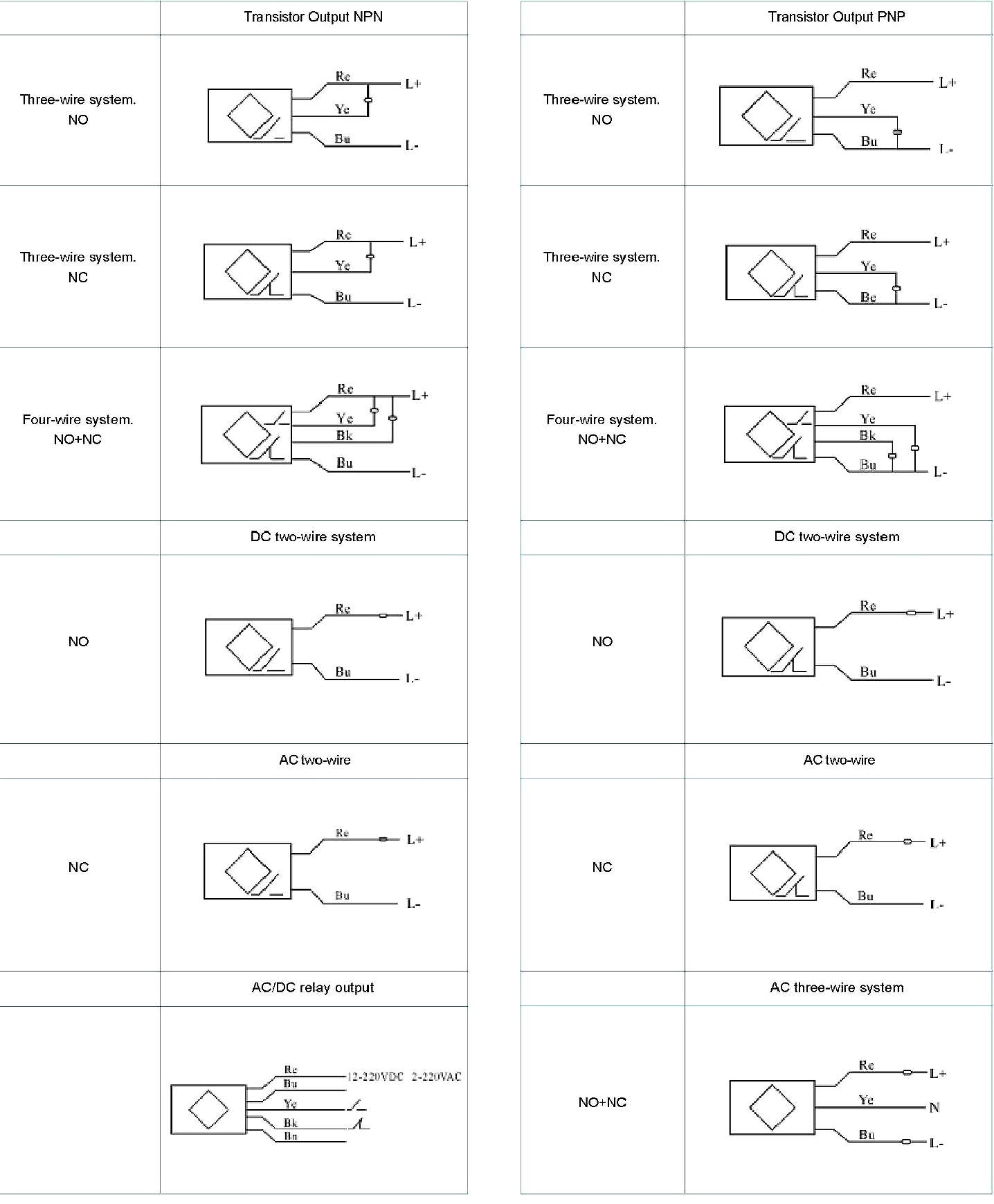

Mam małe pytanko czy jak zasilam piko zasilaczem 24v a chciałbym zasilić krańcówki indukcyjne drugim zasilaczem to mogę użyć zasilacza 12V czy muszę też 24?

Dwuprzewodowe - to samo napięcie co płytka.
Trójprzewodowe - może być inne niż płytka.
Strona 11 i 12 instrukcji.

Możesz dokładniej powiedzieć co masz na myśli pisząc trójprzewodowe? po prostu mam zasilacz który zasila piko 24V a 12V chciałbym zasilić czujniki .

Są czujniki indukcyjne dwu- i trój-przewodowe i więcej :wink:
Zdradź jakie masz. NPN, PNP? Najlepiej link do karty katalogowej.
Robert

Nie zajarzyłem o co ci chodzi:p standardowe trójprzewodowe PNP NO zasilane 10-35V . Wiec mogę dac inne napięcie niż zasilana płytka i sie nie uszkodzi? aha i wiem ze musi byc npn ale to sobie zmienie poprzez tranzystor i dwa oporniki

Jak podłączysz według instrukcji to będzie ok. :grin:
