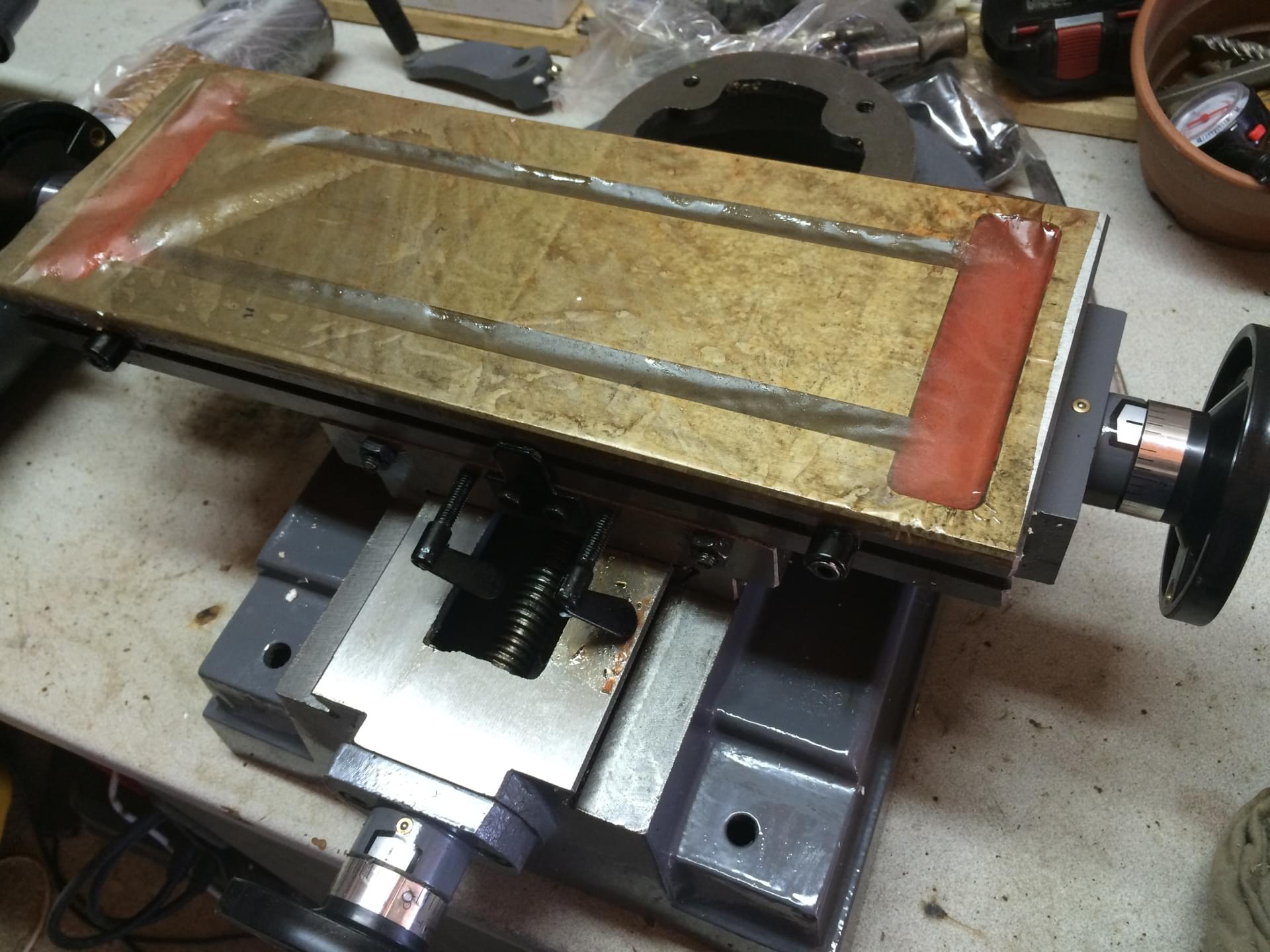

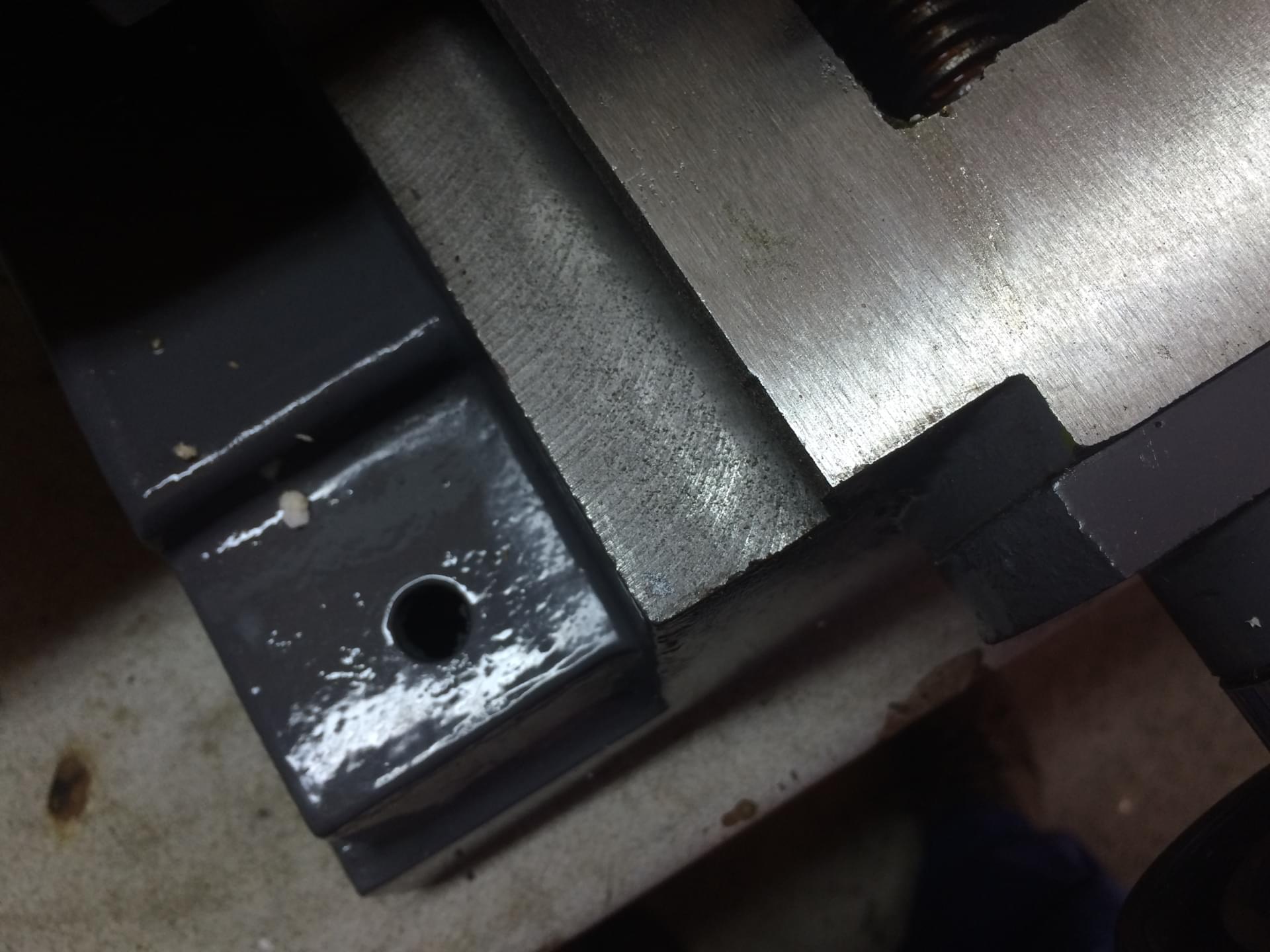

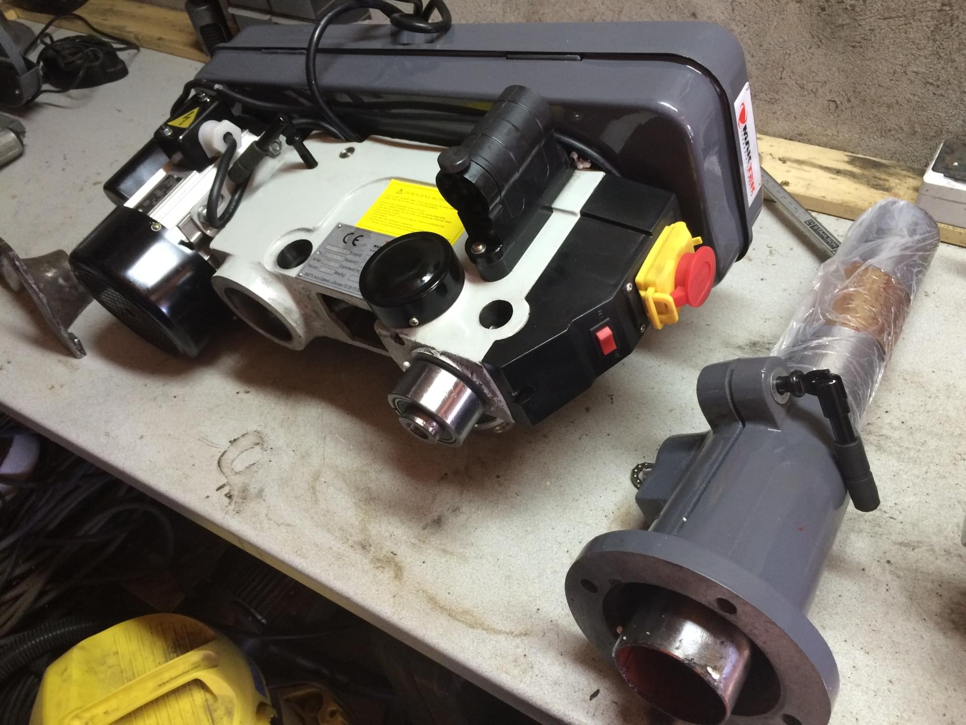

O tym jak rozebrać ZX 7016 w tym jak sobie poradzić ze sprężyną pisałem ze dwa razy w tym temacie i pokazywałem fotki. Foto mojej rozebranej tutaj:
https://plus.google.com/photos/10226544 ... 3919903505
Stan prowadnic to nie tylko ich gładkość, ale przede wszystkim geometria. Geometria wyjdzie, jak już złożysz po wymyciu i smarowaniu, postawisz czujnik zegarowy na stole i zaczniesz jeździć.
O tym wszystkim w tym temacie było, sam o tym pisałem, pokazywałem poprawki stołu i inne usprawnienia. Powodzenia

kolego egojack1, caly temat przeczytalem conajmniej 2 razy, twoje zdjecia co najmniej kilka razy szukajac szczegolow, sa nieocenione...
ale jak to zazwyczaj bywa przy pierwszym "razie" zawsze cos spieprze
jutro sie biore za dolna czesc i kolumne, gore zostawie na weekend...
nafta kupiona, olej jakis sie zawsze znajdzie
dzieki koledzy za info...
jjak juz wczesniej zaznaczylem, po wstepnych ogledzinach szalu nie ma, troche wiecej miesa by sie zdalo dac... ale do moich celow typowo prywatnych wystarczy, jako wiertarka da sobie rade, frezowac w plastiku da rade spokojnie, allu tez lyknie... a stal ?? mam niedaleko na laser , wiec sie obejdzie
