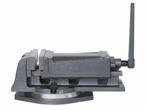

Witam, panowie moja 7016 niedawno przyplynela z Azji a teraz podobno jest na pace pewnej firmy kurierskiej, dziś albo jutro będzie stała u mnie w garażu. Niemarnujac czasu proszę o radę w jakie imadło się zaopatrzyć? Stale czy obrotowo-uchylne? W ogóle czy funkcja uchylania będzie mogła być wykorzystana w "zosce"? Jak mówi Wasze doświadczenie w tym temacie?
Posty w temacie: 106
Posty: 12346
#627
Post napisał: RomanJ4 » 28 kwie 2015, 09:00
Ja mam mocniejsze obrotowe (100-tkę) do innych i cięższych prac, tam gdzie trzeba poziomu (bez upierdliwego mierzenia),
obrotnicę w razie czego można zdemontować,
a uchylne (małe, ale całkiem solidne) do kątowych
To nie posiada kamieni ustalających na stole więc trzeba ustawiać.
Nie mam Zosi, ale oba powinny się na jej stół zmieścić (w razie czego 80-tkę)

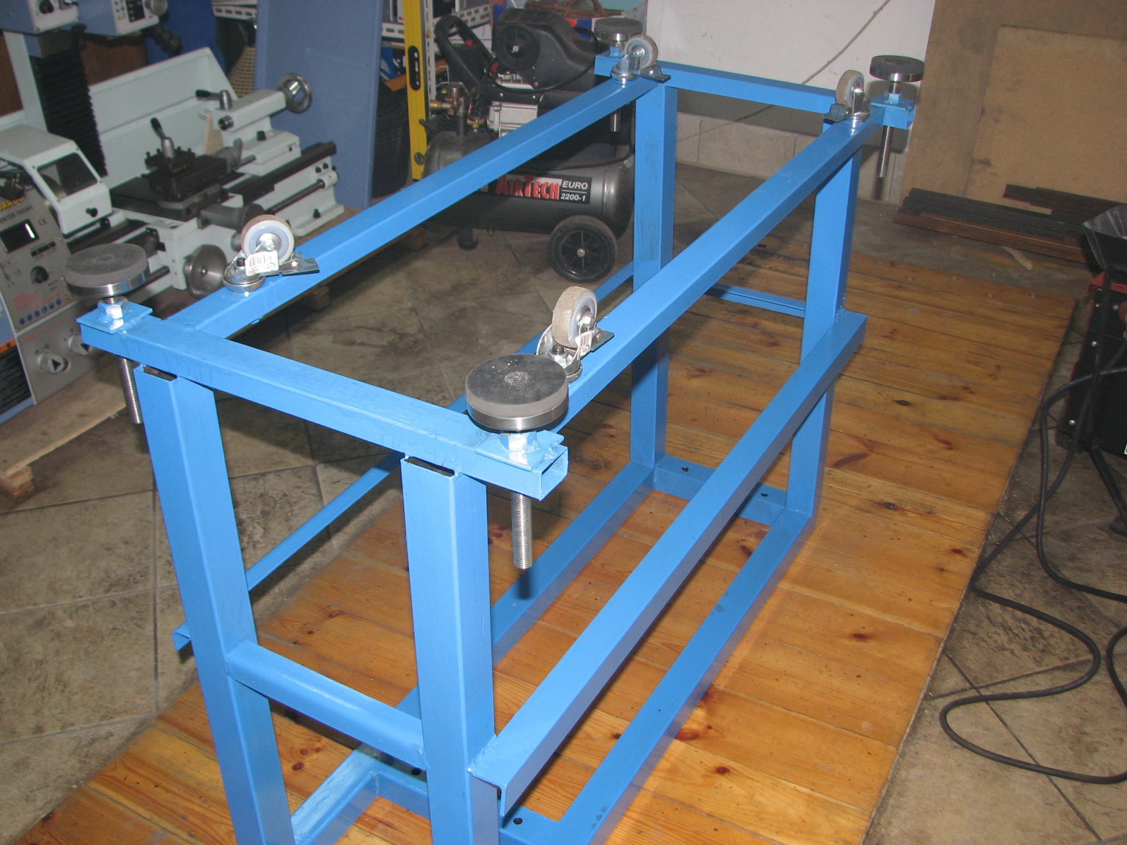

Powiedzcie proszę czy warto dawać grubą gumę (10mm) między podstawę a stół? A moze pod nogi? Czy jednak zrezygnować całkowicie z gumy? Podstawa w wadze 50-70kg 600x600mm.
Posty: 12346
#629
Post napisał: RomanJ4 » 10 maja 2015, 21:20
alkon pisze:czy warto dawać grubą gumę (10mm) między podstawę a stół?
Nie. Bo w razie toczenia nierównej masy będziesz miał stół wibracyjny zamiast tokarki.. :wink:
Jeśli już, to klocki z twardego drewna między wannę a nogi łoża, które tłumią wibracje i podnoszą łoże na tyle by łatwiej było sprzątać.
Ja tak zrobiłem u siebie, dębowe klocki równej wysokości 100mm, nasączone impregnatem (z uwagi na chłodziwo), pod klockami płaty ≠2mm gumy olejoodpornej, by chłodziwo nie stało między nimi a wanną i zmiękczało drewno.
Obrazek Obrazek Obrazek
Jeśli wtedy stwierdzisz, że tokarka jest za wysoko (pokrętło sań poprzecznych najlepiej na wys. mniej więcej łokcia), to można i warto dorobić sobie odpowiedniej wysokości drewniany podest pod nogi (na zdj.), wtedy nie stąpa się po wiórach i od podłogi tak nie ciągnie.. :grin:
natomiast można dać jakieś wibroizolatory, gumy np z hokejowych krążków, itd, pod nogi stołu.
Obrazek Obrazek
lhttps://gordsgarage.wordpress.com/tag/lathe-stand/
http://www.homemodelenginemachinist.com ... php?t=1366
https://www.google.pl/search?q=lathe+le ... ckey+pucks

#630
Post napisał: alkon » 10 maja 2015, 23:04
Dziękuję za odpowiedz, ale mi chodziło o wiertarko-frezarkę, no chyba że przykład może odnosić sie do obu sprzętów?
