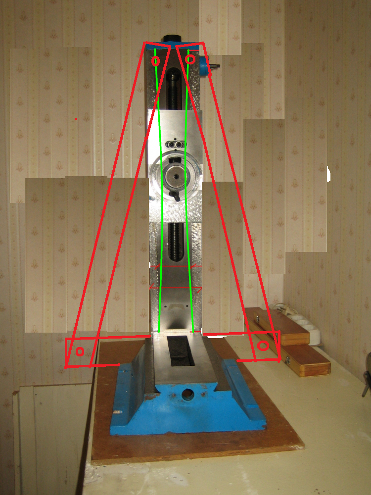

Witam Koledzy
Czytając ten temat natknąłem się na fotki podobnego ustrojstwa które ja posiadam a mianowicie chińczyka z taką kolumną jak na zdjęciu
Na owym zdjęciu jest pokazany problem tej kolumny a mianowicie uciekanie wymiaru w środkowej jej części podczas kontrowania śrubami bocznymi tak jak to pokazują zielone linie na fotce.
Jest jakiś sposób by to wzmocnić?

Post napisał: RomanJ4 » 09 wrz 2015, 20:07
To prawdopodobnie stąd temat, jest tam sporo o poprawkach tego typu frezarki

Post napisał: pawulonken » 09 wrz 2015, 20:23
Tak tylko nie doczytałem tam jak to wzmocnić jedynie żeby robić na górnym albo dolnym położeniu tu gdzie jest mniej ugięcia.

Post napisał: RomanJ4 » 09 wrz 2015, 22:50
czyli chcesz poprawić sztywność kolumny?
Jest tam sporo pomysłów..

A ja wymyśliłem jeszcze jeden prosty i szybki sposób na znaczne wzmocnienie wiotkiej kolumny za pomocą grubych płaskowników, lub lepiej sztywniejszych kątowników, ceowników, czy profili zamkniętych, skręcanych śrubami bądź spawanych razem w kształt trójkąta(jak wiadomo to najsztywniejsza bryła), i przykręconych z tyłu do kolumny i podstawy. (rysunek poglądowy)

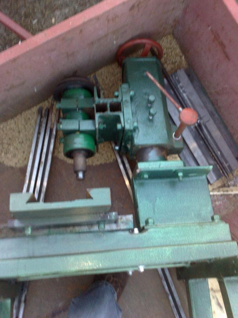

Kolumnę mam podpartą z tłu wyporami z płaskownika tak jak pisałeś, na boki można też tak jak zrobiłeś to na rysunku ale to i tak nie pomoże w tym że kolumna na środku pracuje pod naciskiem śrub kontrujących.
Po dociskaniu tymi śrubami widać i słychać jak frez przybiera materiał.
Mam jeszcze jeden pomysł zamienić tą kolumnę na taką jak ma zośka bo akurat taką mam
Podstawa to kwadrat o grubości 20mm kolumna z rury fi 100 ścianka jakieś 15mm i wydaje mi się że to by było sztywniejsze od tej Chinki.
Kolumna z tej fotki
