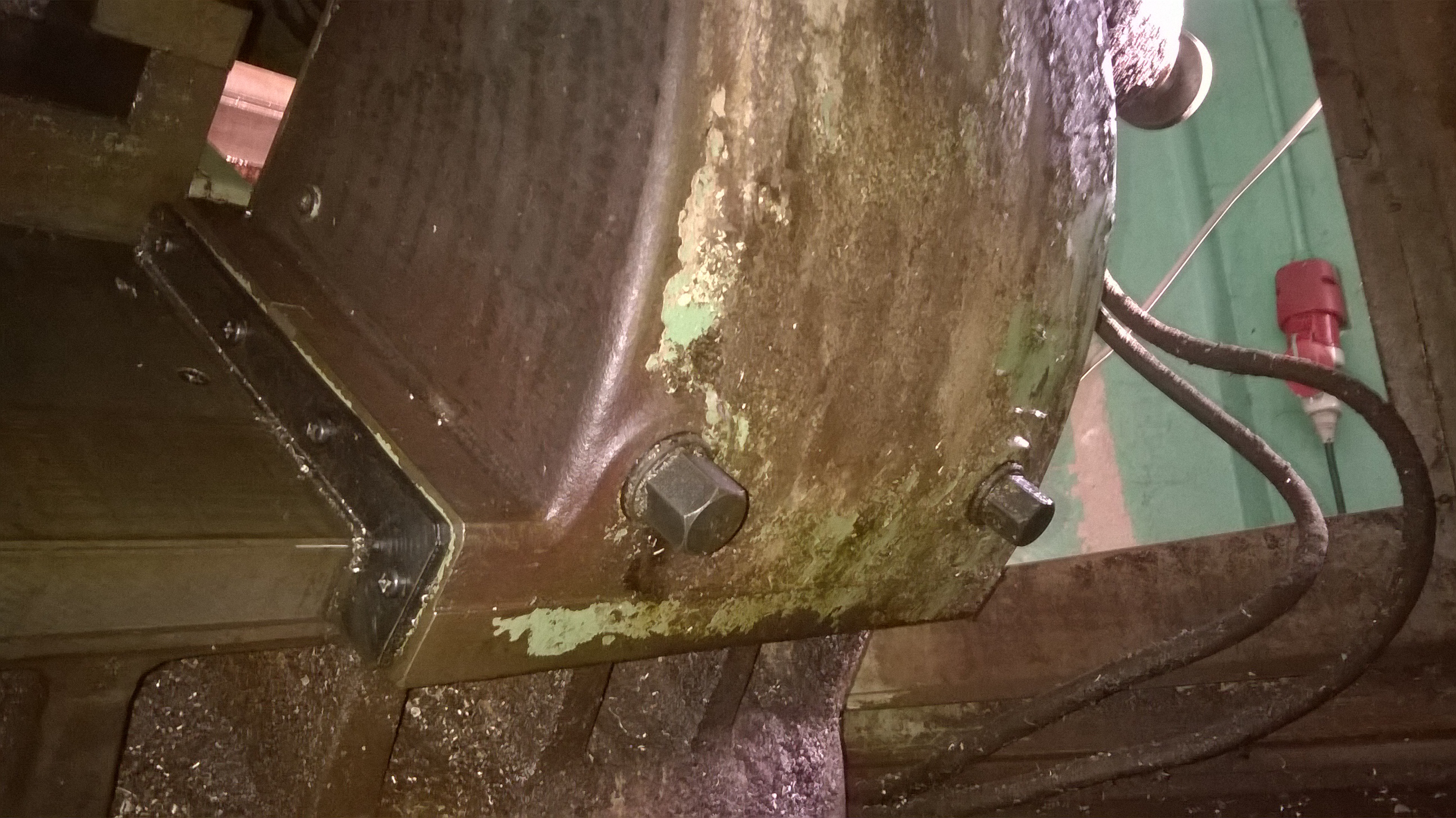

Jak będzie miał kolega możliwość, to przydałoby się zdjęcia konika, z 2-3 ujęcia z różnych stron.. łatwiej byłoby coś wymyślić..

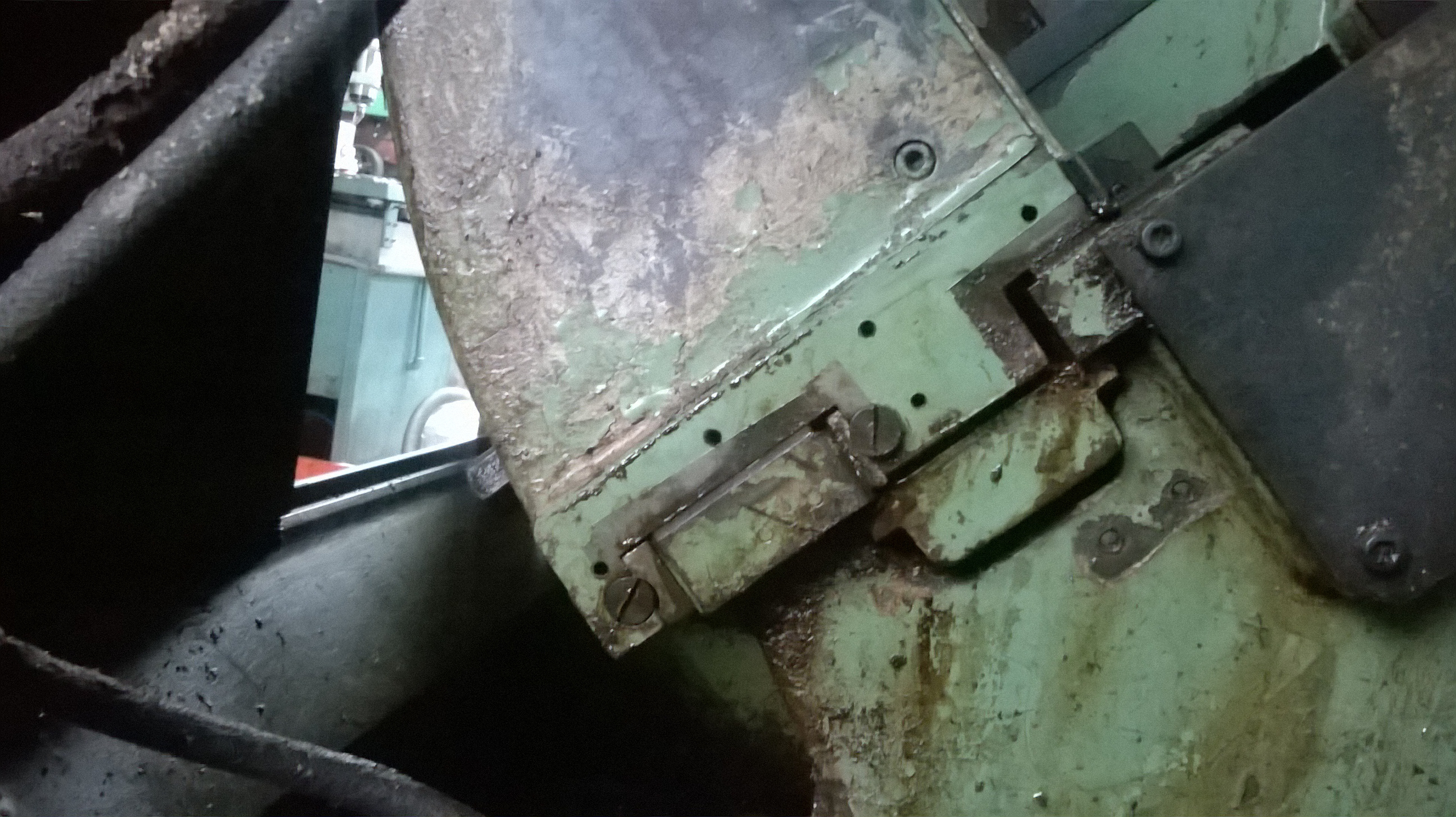

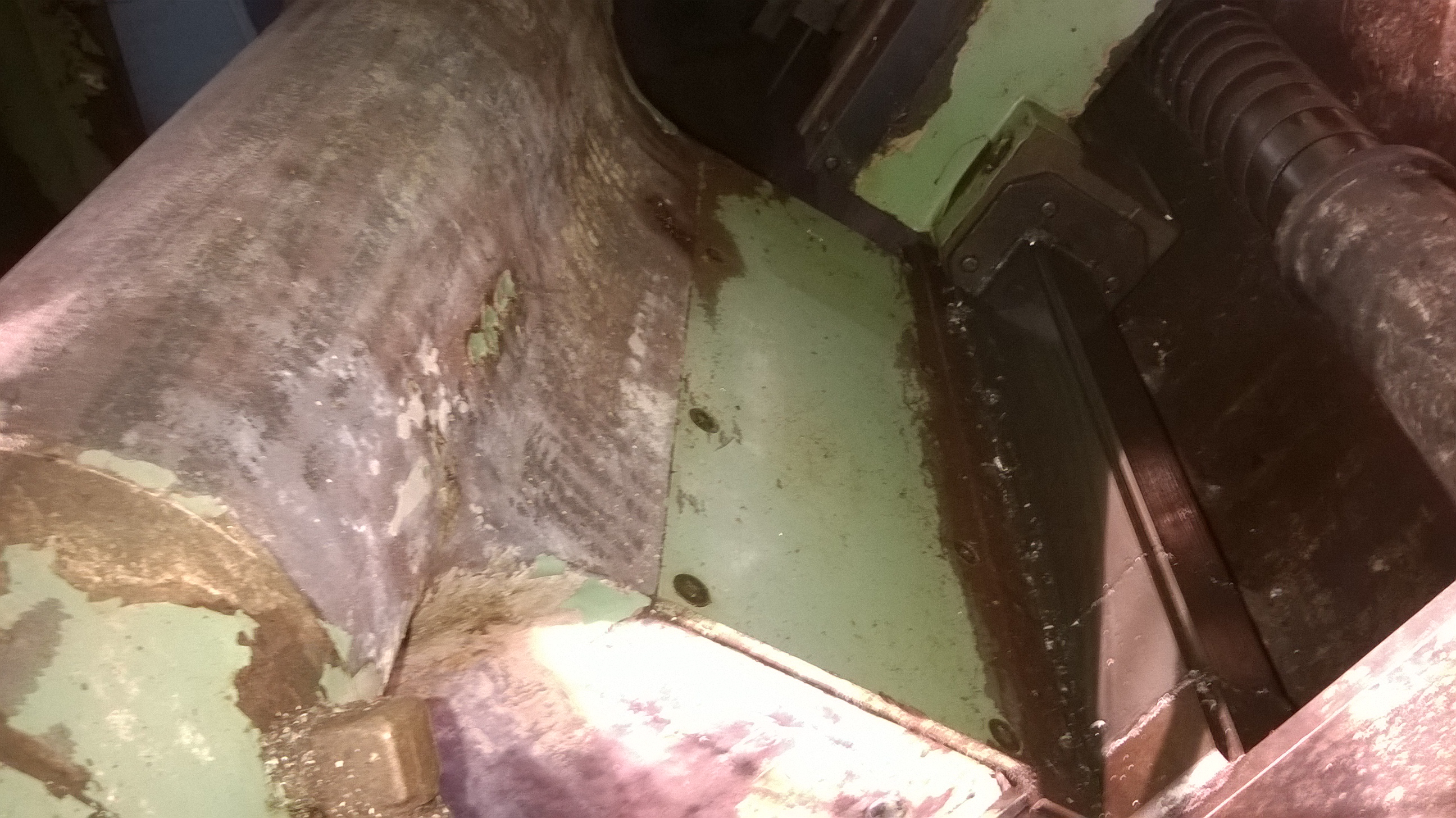

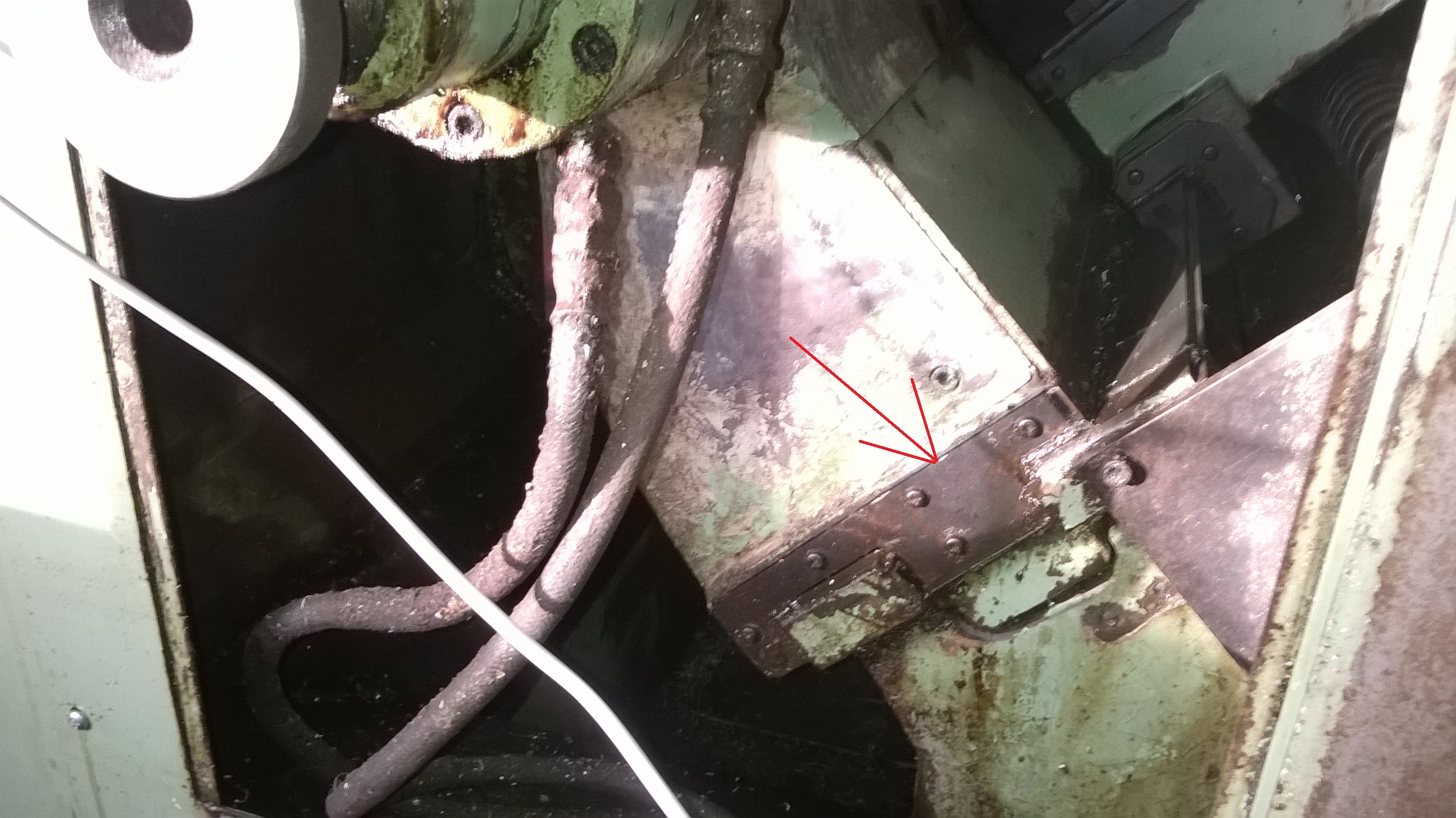

Kto szuka ten znajdzie :wink: , pooglądałem dziś konia i znalazłem regulacje , jest pod osłoną (strzałka na foto) ale to tylko kasowanie luzów. Obudowa konia jest jednoczęściowa wiec chyba raczej nie ma możliwości przesuwania konia w osi X.
ahabich pisze:Może kieł obrotowy jest kiepskiej jakości (dokładności?).
Chyba kolega ma racje :

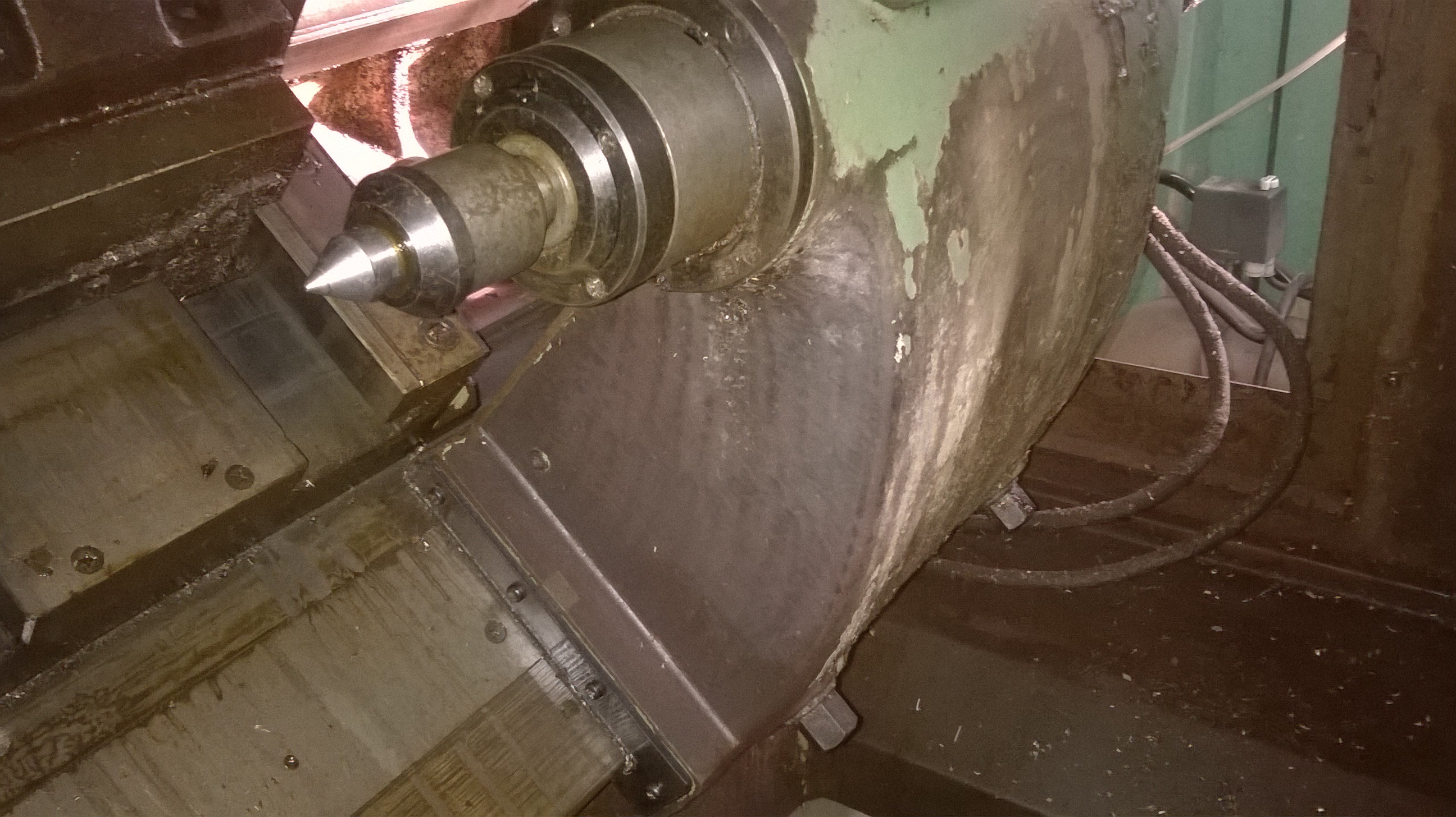

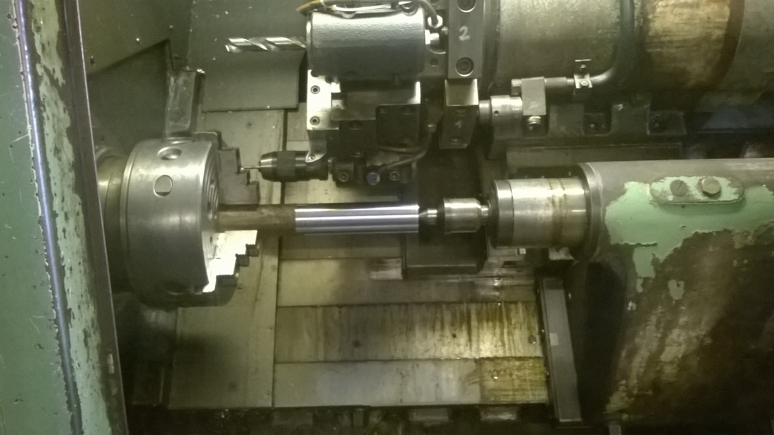

Dzis założyłem inny ( nie nowy) kieł i niestety nadal to samo :cry: , obracanie kła w tulei konika również nic nie daje.
Rozmontowałem , obejrzałem i zrozumiałem :smile: jak działa regulacja konika na klinach w Mori . Metoda prób i błędów udało się ustawić na 0.00 . Toczony wałek na dl ok 150mm i ø 40mm , tuleja konika wysunięta na max :mrgreen:
