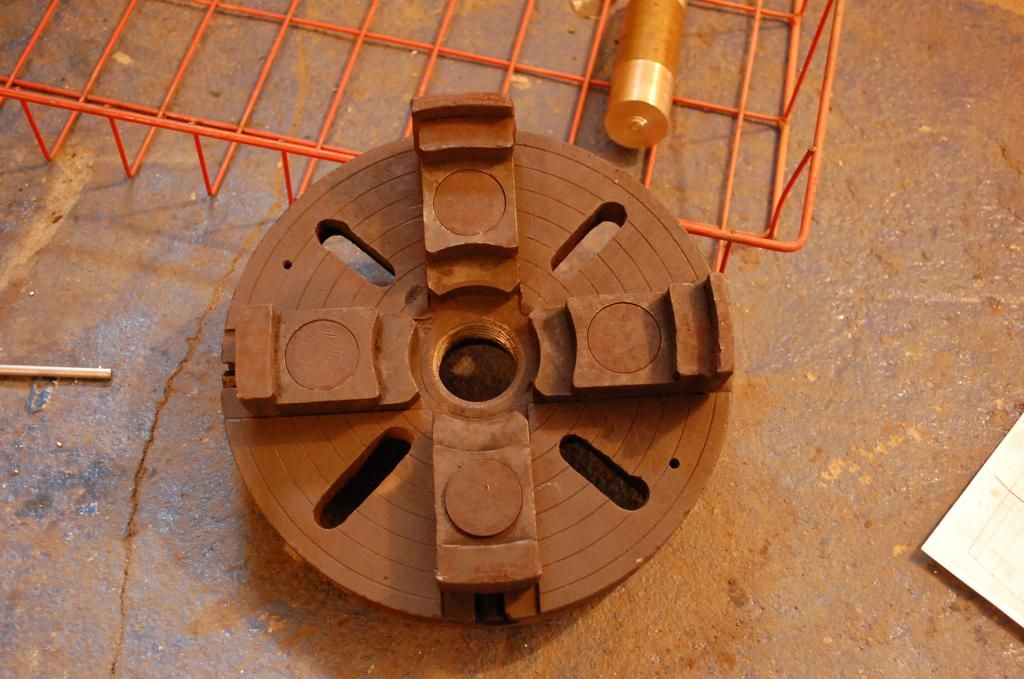

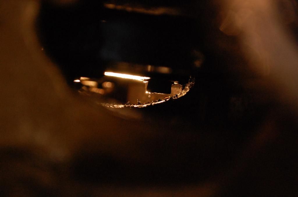

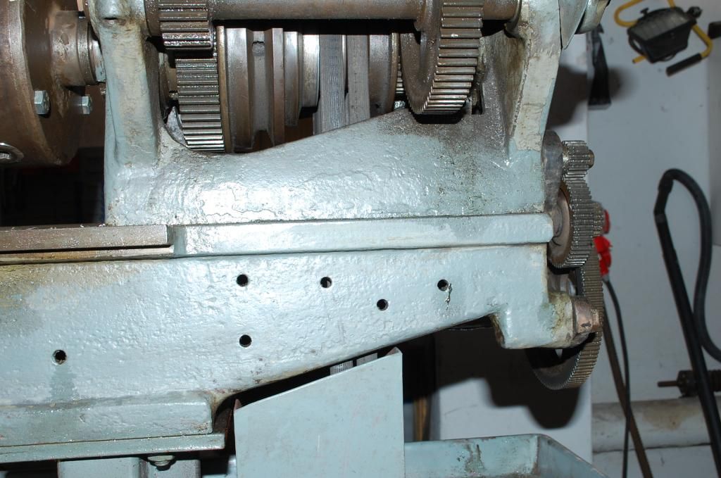

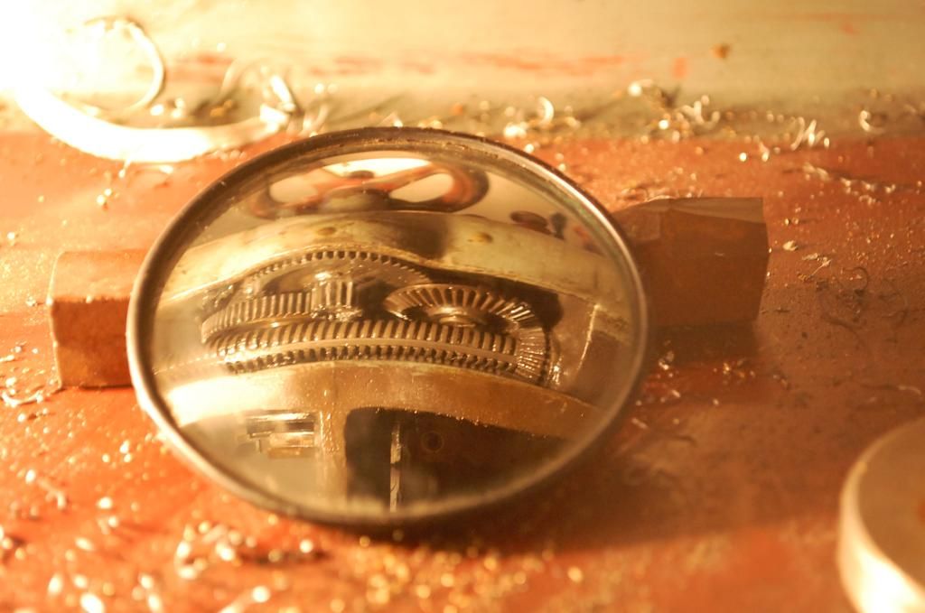

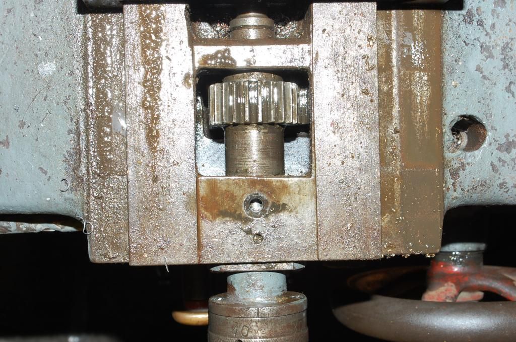

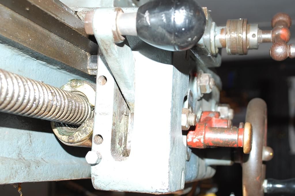

Obiecane zdjęcia:

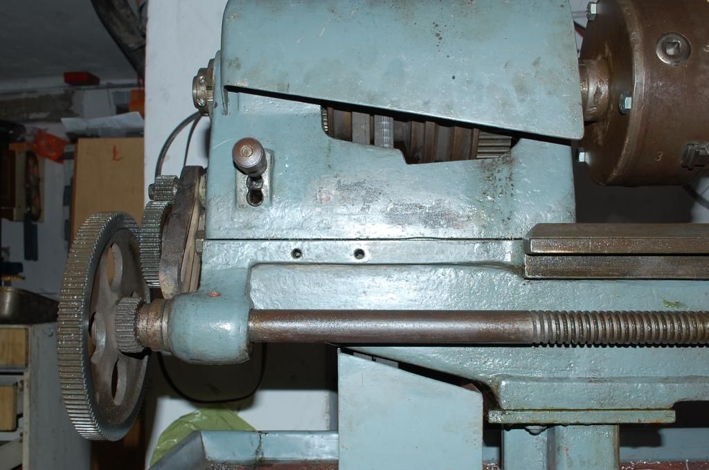

Czyżby wrzeciennik można było przesuwać? Wydaje mi się, że w oryginale ta tokarka miała silnik z tyłu.
Bo niby do czego te otwory we wrzecienniku?

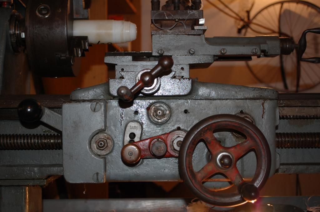

A te?

Planszajba na zdjęciu to nie przypadkiem od OUS-1? Gwint byłby M33x2 a średnica 160mm.
Jak wygląda zabezpieczenie (jeśli jest) przed odkręcaniem się tarczy zabierakowej uchwytu przy lewych obrotach?

Planszajba to aż 250mm. Gwintu podam później, ale pasuje do wrzeciona. Brak zabezpieczenia przed odkręceniem się tarczy.

Wszysto się przyda :), aczkolwiek z ułamkami sobie radzę ;). Co koledzy myślicie o tych "przedłużonych" prowadnicach dla wrzeciennika?

Sprecyzuj kolego co masz namyśli mówiąc o "przedłużonych prowadnicach dla wrzeciennika", bo wrzeciennik jako taki prowadnic nie posiada..
