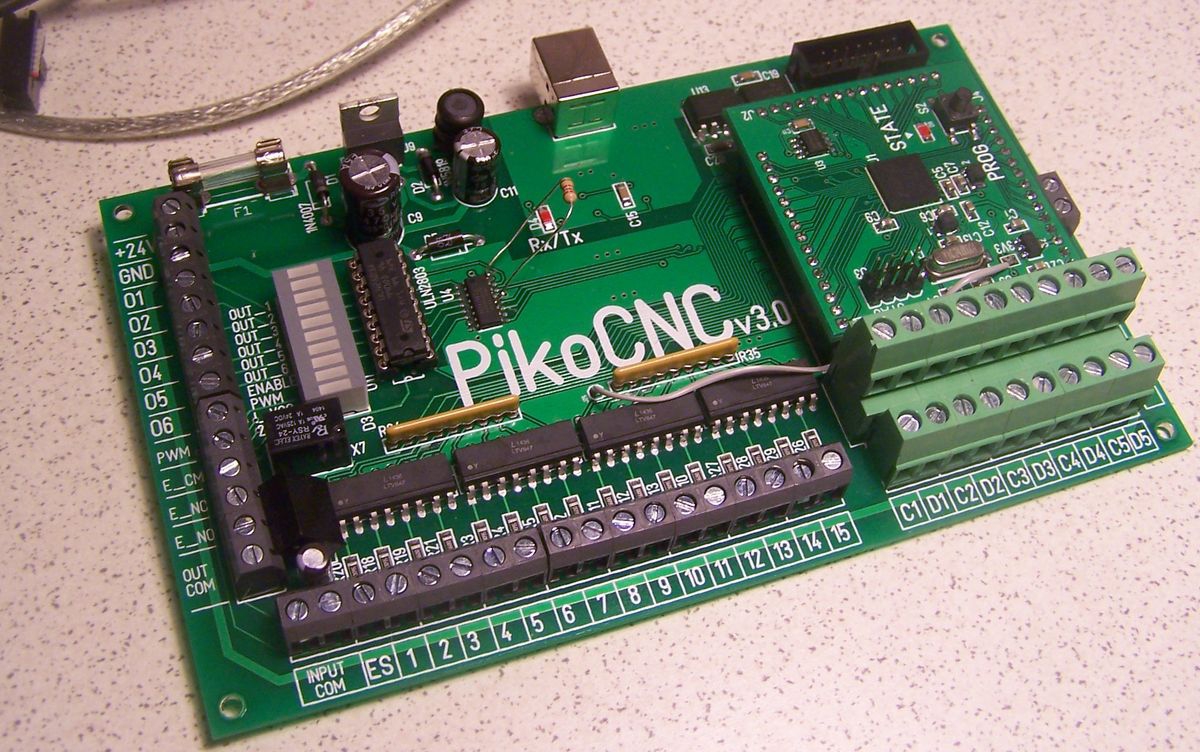

Generalnie pracuje nad dwoma wariantami:
1) STEP 200KHz oparty o LPC1769 120MHz po LAN.
2) STEP 1MHz oparty o 8 rdzeniowy procesor 500Mhz, na dziś po USB.
Oba 4-5 osi. Na fotce niżej wstępna płyta do drugiego wariantu. Wyjścia STEP/DIR różnicowe. Lewa strona płytki bazowej będzie dla obu wersji podobna. Aktualnie zawiera także wbudowane wyjście 0-10V. Zmieniłem też rozwiązanie wyjścia ENABLE na płycie będzie mały przekaźnik sterowany tym sygnałem a na listwie wyjścia przekaźnika. Płyty będą już wyłącznie na 24V. Jest też złącze do rozbudowy o dodatkowe I/O.
Na obrazku prototyp drugiego wariantu. Dyndający opornik to antenka do sterowania maszyną za pomocą fal mózgowych.
