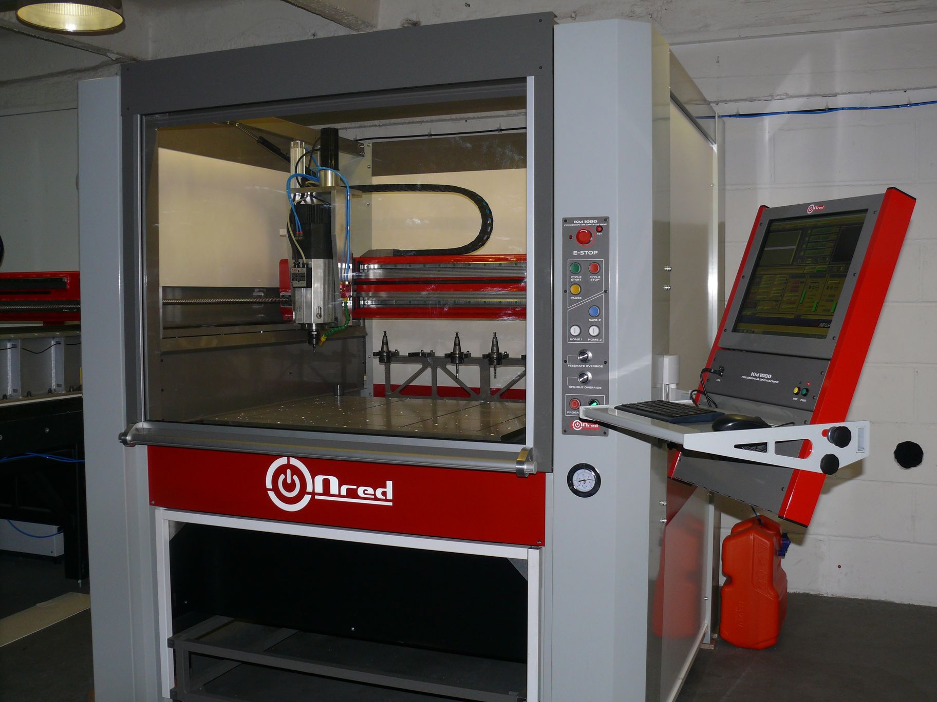

Ładnie zmienia oprawki, bajka. Ile max oprawek zmieścisz na tym gabarycie maszyny?

Można wokół stołu zrobić wieszadełka, czy tylko jedną linię Mach obsługuje?

Dudi1203 pisze:Ile max oprawek zmieścisz na tym gabarycie maszyny?
Ten model jest zaprojektowany dla magazynu liniowego 6 pozycyjnego i czujnika długości narzędzia.
Kieruję się w tym przypadku własnym doświadczeniem, gdyż dotychczas nie miałem detalu który wymagał pracy większą ilością narzędzi niż 5.
Zienek pisze:Można wokół stołu zrobić wieszadełka, czy tylko jedną linię Mach obsługuje?
Można, tylko po co? Mach zrobi to co mu w makro wpiszesz. To makro uwzględnia od razu kompensację narzędzia po zmianie. Dla zmiany narzędzia wystarczy mieć zmierzony magazyn i przy każdej zmianie wywołać M6T(nr_narzędzia). Nie potrzebne są żadne korekcje G43 czy odwołania korekcji G49.
Oczywiście magazyn jest nietykalny i ograniczony podczas pracy softlimitem.

That's all folks. Od momentu gdy postawiliśmy pierwszą kreskę na papierze do dzisiaj minął okrągły rok. W weekend szykuje się sesja zdjęciowa. Zostawiamy jeszcze małą wisienkę na torcie do pokazania po weekendzie :)
Tak wygląda zmiana podczas pracy. W końcu można zamknąć klapę, wcisnąć start i iść sobie robić co innego.
[youtube][/youtube]
Równolegle z prezentowaną na forum szła budowa maszyn w wersji półotwartej z niskimi osłonami (standard).
Pod względem pracy podczas obróbki, napędów, sterowania niczym nie różnią się od pokazanej tutaj.

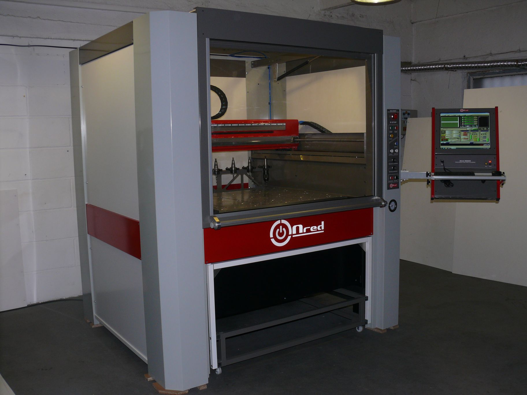

Post napisał: gaspar » 31 sty 2015, 22:32
Zwieńczeniem całości jest Panel Operatora z wbudowanym w środku komputerem PC, który Marek wykonał od podstaw. Cała obudowa maszyny to dzieło Marka... A ile było przy tym pracy i przemyśleń to wie tylko On i ja :)
Najważniejsze że wszytko chodzi bardzo dobrze i spełnia swoją funkcję zapewniając komfort pracy i bezpieczeństwo operatora
