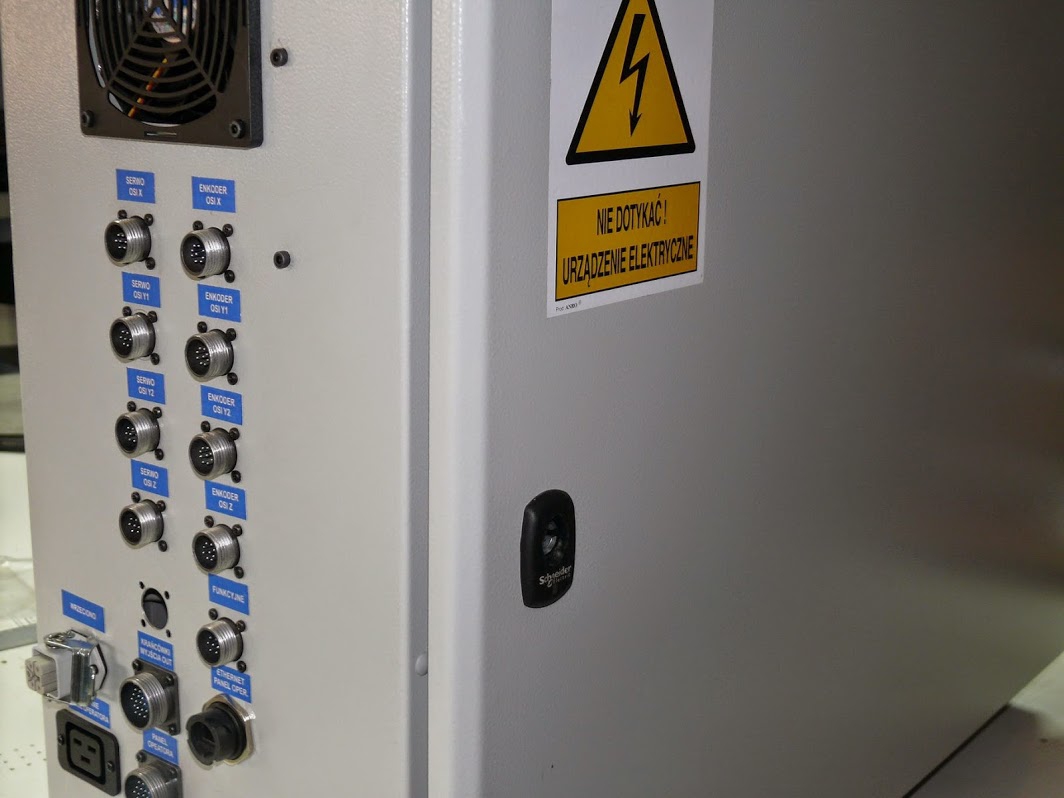

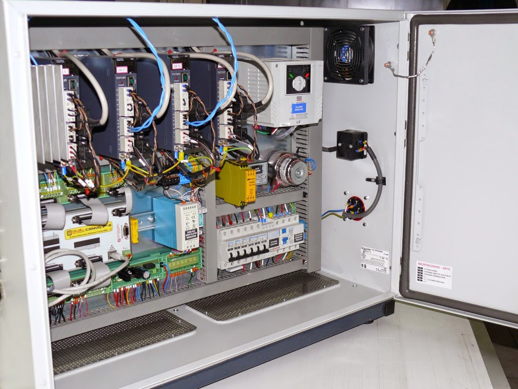

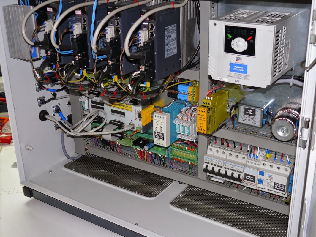

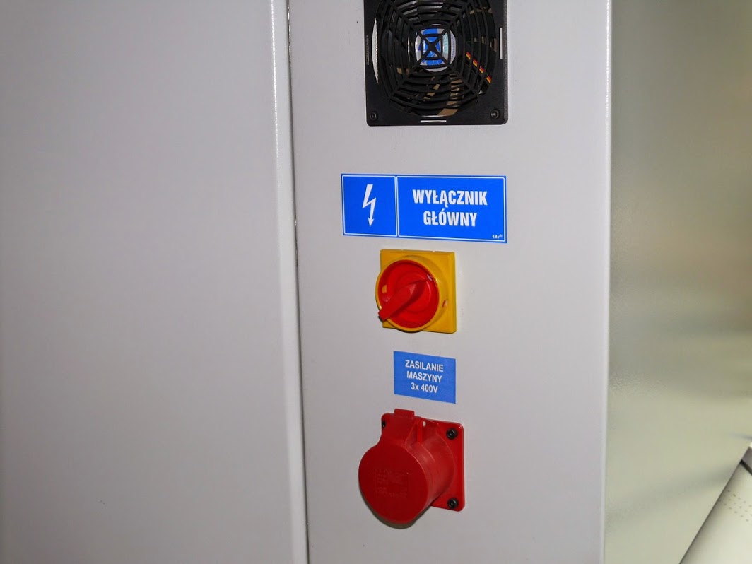

Tytułowa maszynka doczekała się wersji N. Czyli Naked ;-)
Zdjęcia pokażemy Wam już niedługo. Jest bez obudowy wolnostojącej, ale posiada osłony na tyle wysokie, że spora część wiórów zostaje w obrębie jej pola roboczego. Dodatkowo Panel operatora jest tak samo funkcjonalny jak w wersji z pełną obudową.
Produkujemy ją też w mniejszym polu roboczym. Taka 600 kg skromna grawerka :) Oś Y w tej wersji jest napędzana jednym serwem, ale ciągle jest to ruchoma brama, wyglądająca identycznie jak w większym bracie.
Poniżej zdjęcia sterowania, które wykonujemy sami.
