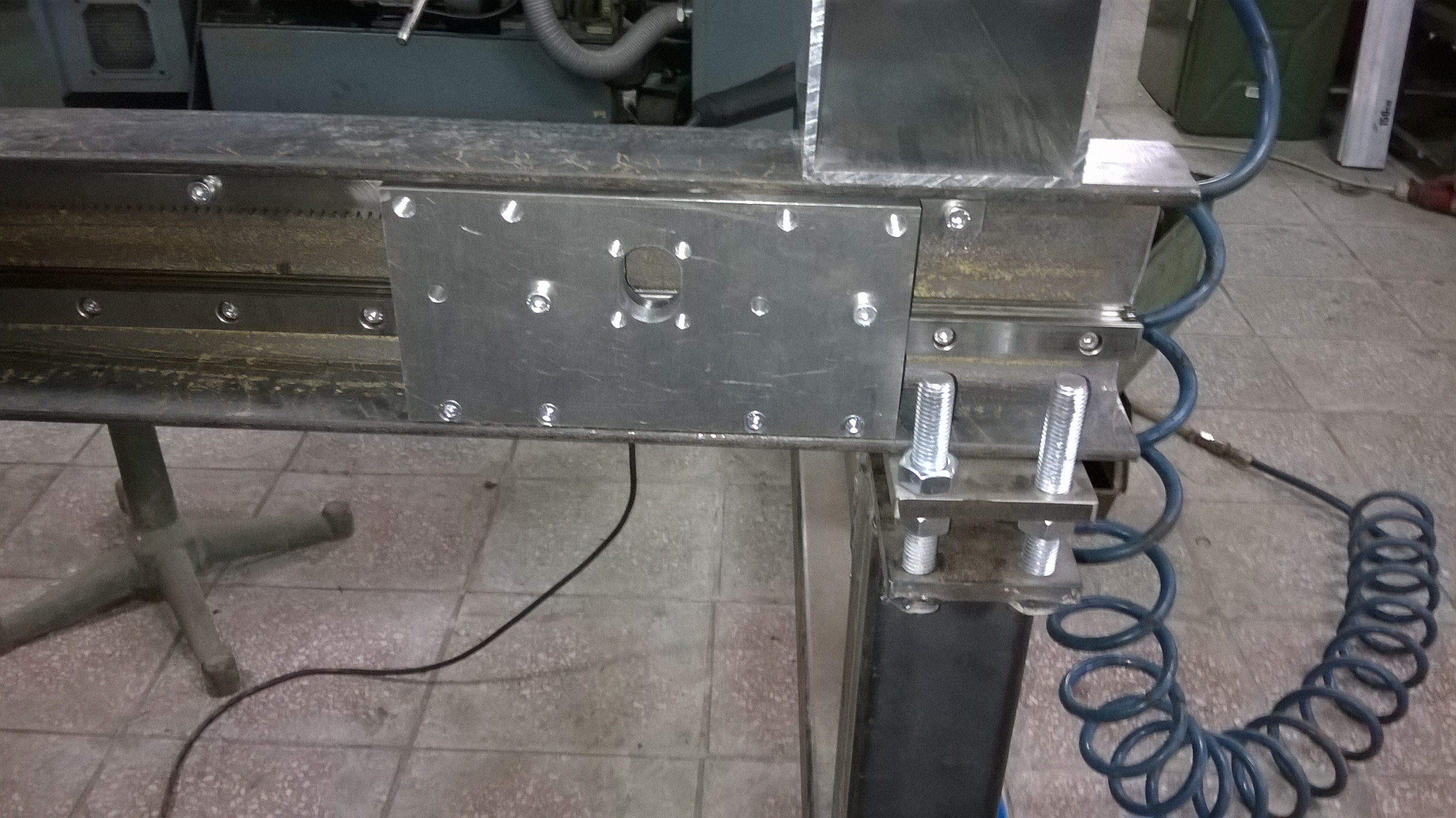

Wracam do budowy po przerwie związanej z zakupem tokarki . Brama będzie jeździć na prowadnicach liniowych (już mam) , teraz muszę kupić listwy zębate i tu moje pytanie , jaki moduł 1,5 czy może 2 no i jakie zębatki (ile zębów)
Silniki 7,7Nm;5,6A . Brama będzie z alu wiec raczej lekka , szerokość bramy ok.1400mm czy wystarczy napęd z jednej strony
(koszenie bramy).

blasterpl, Jeśli chodzi o moduł to u mnie jest M2 i sprawuje się dobrze, ale mam dziwne wrażenie że M1.5 byłby lepszy (M2 ma jednak dość duże zęby). Zębatki mam Z14, ze względu na średnicę, bo żeby zaoszczędzić miejsca zębatki są założone pasownie na wałku i zabezpieczone kołkiem rozporowym, ale może być też Z12. U mnie silnik 8.5Nm daje radę (przy ~70V, na bramie 2000mm), więc 7.7 Nm też powinien sobie poradzić. Moim zdaniem bramę będzie zawsze kosiło, niezależnie od jej długości, żeby nie wiem jak sztywna była. Dla bezpieczeństwa lepiej dać napęd dwustronny.

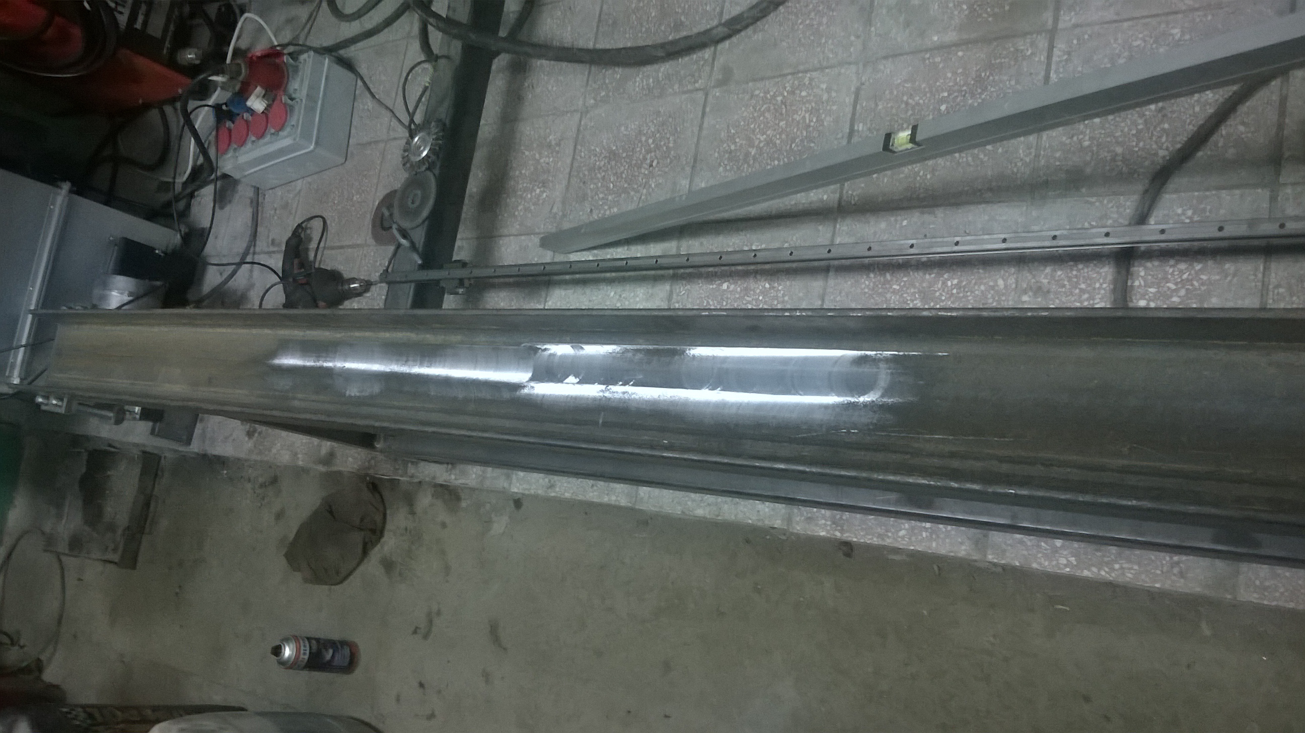

Dzis obmierzyłem c-owniki na których będą mocowane szyny i okazało się ze oba są krzywe
. A tu efekt "prostowania" , co ciekawe oba c-owniki mimo ze ucięte z jednego kawałka były jednakowo krzywe
