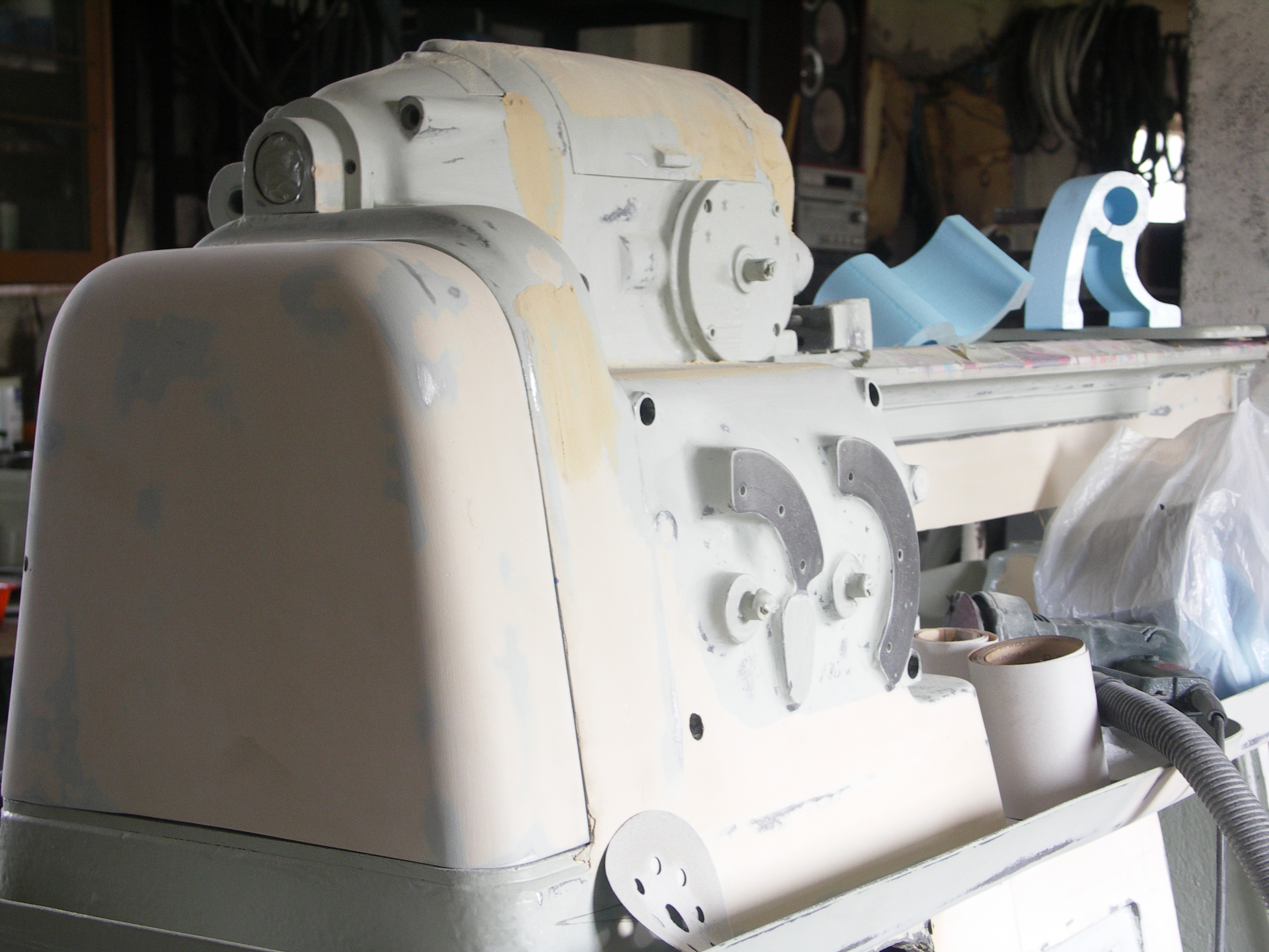

Oryginalnie Twoja maszyna miała maksymalnie 1200 obr/min na wrzecionie.
Niestety nie posiadasz jej dolnej części: tam się mieści skrzynia przełożeń napędu wraz z pompą oleju panewek. To ona zapewnia właściwe smarowanie wrzeciona oraz przewrotki.
Widzę,ze nie masz tabliczek? Będę miał komplety do tej maszyny. (DZ20)
Masz jakąś dokumentację?
Mam taką samą maszynę w oryginalnym stanie. Nie można na niej toczyć gwintów; równoważny model to umożliwiający nazywa się DL1. Różni się obecnością śruby pociągowej; miejscem na koła zmianowe i co za tym idzie- inna lewa obudowa i dodatkowa dźwigienka pod suportem.
Napęd łańcuchem wałka jest oryginalny.

Na pewno nie można robić gwintów, wałek tego nie umożliwia. Przełożenia w "nortonie" (ta tokarka nie ma skrzynki Nortona) pozwalają dobrać skok do toczenia- grubość wióra. Lepiej zrozumiesz jak zobaczysz tabliczkę na wrzeciennik. Wartości są tam ułamkowe.
Dokumentację kupiłem prawie z fabryki w Berlinie od DDR-owca za 180 Euro; niestety drogo ale w UK jest ale drożej:
http://www.lathes.co.uk/karger/
Wprowadziłem Cię w błąd: oryg.napęd posuwów w DZ20 odbywa się paskiem klinowym z wrzeciennika; w DL1- kołami zębatymi lub łańcuchowymi (nie pamiętam)
Projekt PEŁNEGO kompletu ok. 25 tabliczek w/g oryginału -o koszt nie pytaj.. Są tam tabele gwintów /DL1/ ; wartości posuwów/DZ20/ ; okresowe smarowania z podaniem rodzaju oleju; oznaczenia położeń dźwigni; prędkości wrzeciona; podziałki; pola numerowe; opisy włączników. Zdjęcia różnych Kargerów zbierałem 2 lata po świecie w poszukiwaniu wzorów.
Wykonanie 2trawionych tablic A4 w aluminium lub mosiądzu zawierających 1kpl tabliczek DO WYCIĘCIA samodzielnie będzie mnie kosztowało 500-750zł.
Nie wiem,czy umiem tu wstawiać zdjęcia..
Szukam alternatywy bo to drogo dla mnie.
W zamian za załatwienie takiej tańszej usługi mogę udostępnić pliki z projektem. Nie jestem zainteresowany malowanymi tabliczkami; tylko trawienie tła wgłębne- jak w oryginale.
Dokumentację mogę udostępnić w zamian za pożyczenie konika na wzór.. Będę odlewał - nie mam oryginału:(((
Zastaw- do uzgodnienia.
W zasadzie mam już wykonany model styropianowy ale na podstawie zdjęć. Oczywiście wolałbym odcisnąć oryginał!!

Post napisał: Docent » 23 gru 2014, 11:44
Wreszcie mam tabliczki. Po długich poszukiwaniach oryginałów i mozolnym projektowaniu.
Wyszły wspaniale- zamieszczam dwa zdjęcia. Może kogoś zainteresują:)ObrazekObrazek
