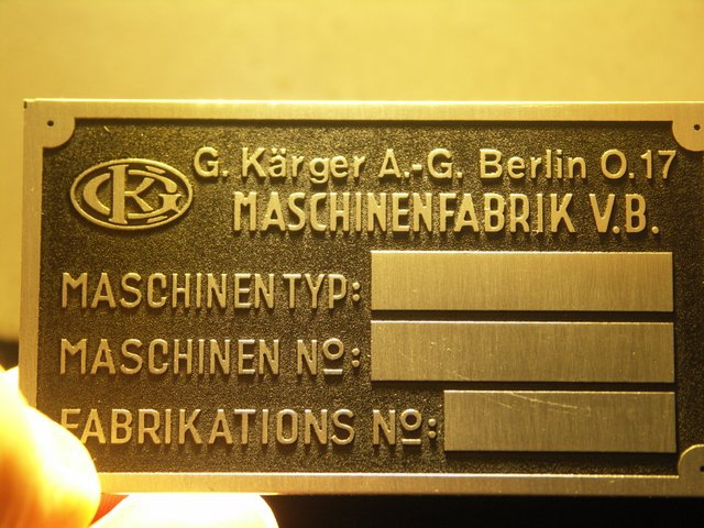

Widzę,ze nie masz tabliczek? Będę miał komplety do tej maszyny. (DZ20)

nie mam żadnej dokumentacji. Napisz ile by mnie kosztowały tabliczki i ewentualnie dokumentacja

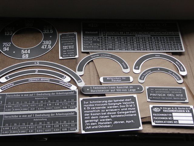

Na pewno nie można robić gwintów, wałek tego nie umożliwia. Przełożenia w "nortonie" (ta tokarka nie ma skrzynki Nortona) pozwalają dobrać skok do toczenia- grubość wióra. Lepiej zrozumiesz jak zobaczysz tabliczkę na wrzeciennik. Wartości są tam ułamkowe.

Projekt PEŁNEGO kompletu ok. 25 tabliczek w/g oryginału -o koszt nie pytaj.. Są tam tabele gwintów /DL1/ ; wartości posuwów/DZ20/ ; okresowe smarowania z podaniem rodzaju oleju; oznaczenia położeń dźwigni; prędkości wrzeciona; podziałki; pola numerowe; opisy włączników. Zdjęcia różnych Kargerów zbierałem 2 lata po świecie w poszukiwaniu wzorów.
Wykonanie 2trawionych tablic A4 w aluminium lub mosiądzu zawierających 1kpl tabliczek DO WYCIĘCIA samodzielnie będzie mnie kosztowało 500-750zł.
Nie wiem,czy umiem tu wstawiać zdjęcia..
Szukam alternatywy bo to drogo dla mnie.
W zamian za załatwienie takiej tańszej usługi mogę udostępnić pliki z projektem. Nie jestem zainteresowany malowanymi tabliczkami; tylko trawienie tła wgłębne- jak w oryginale.

witam wszystkich w tym temacie, szczególnie posiadaczy kargera dz 20 panów Docenta i Grzecha79. Od jakiś dwóch miesięcy jestem posiadaczem takiej tokarki w stanie mocnego wyeksplatowania ale na chodzie, ogólnie kupiłem ją żeby uczyć się podstaw tokarstwa i nie zamierzałem zbytnio w nią inwestować ale maszyna jest moim zdaniem bardzo funkcjonalna i dobrze przemyślana konstrukcyjnie, więc chciałbym doprowadzić ją do stanu względnej używalności. Poszukuję wszelkiej dokumentacji oraz informacji od użytkowników tej tokarki. Po przeczytaniu tego tematu mam pewne spostrzeżenia, kolega Docent napisał ze ta maszyna ma na wrzecionie max 1200 obrotów z zachowanej tabliczki na pokrętle skrzyni biegów wynika ze jest to 1520 obrotów. Jest to tabliczka która znajduje się kilka postów wyżej w lewym górnym rogu zdjęcia. Druga sprawa to konik tak się składa że właśnie rozebrałem konik w swojej maszynie wiec była by ewentualność zwymiarowania i odciśnięcia oryginału.
