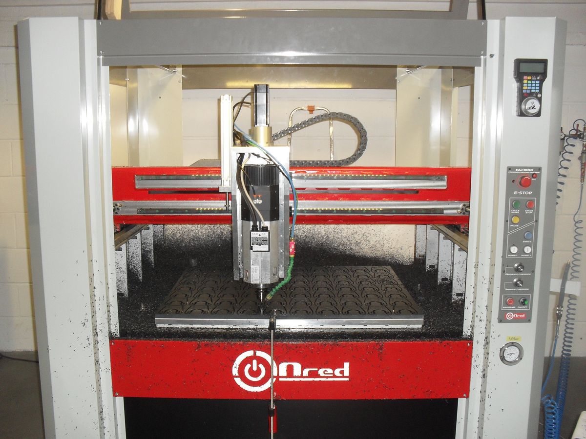

Gaspar jak podeszliście do kwestii bezpieczeństwa maszyny? Na zdjęciu widziałem przekaźnik PILZa czyli układ sterujący zgodnie z instrukcją IP-S.
Maszyna ma iść na handel więc zakładam że musi spełniać jakieś określone wymogi.
Czy serwo napędy które zastosowaliście posiadają wejścia dla sygnału Fault(alarm)?

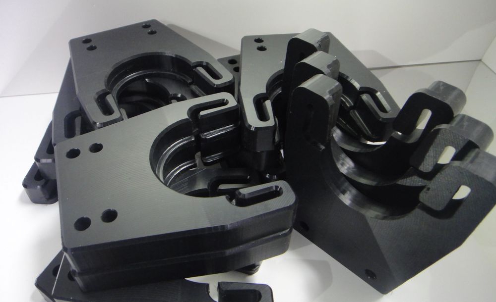

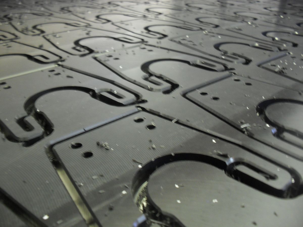

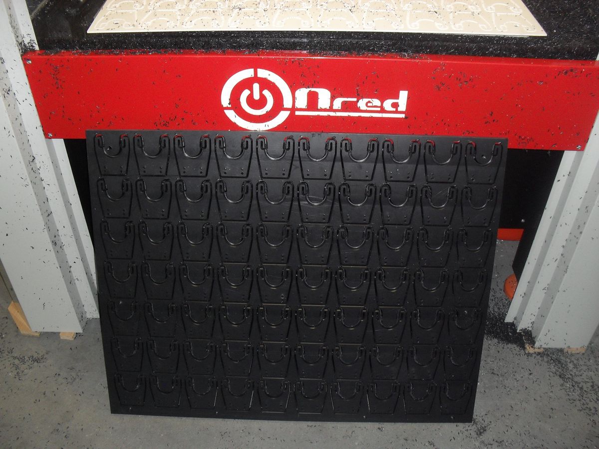

Po całej tej obróbce żelastwa i aluminium, tworzywa to miła odmiana.
W tym tygodniu kończymy magazyny narzędzi i odpalamy ATC.
Po przygotowaniu makra i postprocesora maszyna współpracuje doskonale z oprogramowaniem ARTcam.

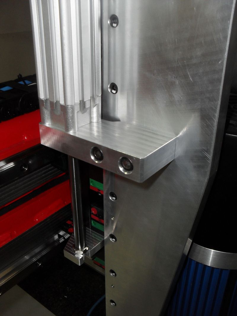

Dodatkowo dołożyliśmy przeciwwagę pneumatyczną dla osi Z. Mimo iż w osiach Z serwa są z hamulcem DC przeciwwaga była konieczna, by zachować precyzyjne bazowanie na indeks w tej osi. Pomijam, że montowane przez nas wrzeciona ważą od 10 do 25kg...
Ostatnie blachy i elementy w malarni proszkowej, ale przez święta wszystko idzie wolniej.
Pomyślności i wielu owocnych zleceń dla Was Koledzy w nowym roku

Bardzo poważnie. Wszak deklarujemy CE.mendium pisze:Gaspar jak podeszliście do kwestii bezpieczeństwa maszyny?
Wiesz co by było gdyby jedno serwo osi zależnej wywaliło overload albo overvoltage a drugie dalej jechało?mendium pisze: Czy serwo napędy które zastosowaliście posiadają wejścia dla sygnału Fault(alarm)?
Wszystkie serwonapędy jakie w życiu spotkałem mają wyjścia (nie wejścia) fault.
