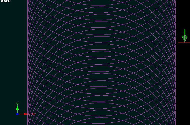

Ta sciezka (jak i Gaspara) nie jest poprawna.
Prawidlowo przybranie powinno caly czas byc jednakowym, optymalnym
obwodem freza. Wtedy obciazenie narzedzia / maszyny jest jednakowe
i pewnie wydajnosc najwyzsza.
Cos tak tu:
Jak podacie rozmiary kieszeni, freza etc to moge wygenerowac kod cwiczebny CAMem.

Panowie czy predkosc freza w tych sciezkach jest stala?
T.

Post napisał: oprawcafotografii » 12 gru 2014, 16:13
Ja nie wiem jak to sprawdzic, ale raczej tak... Przynajmniej na oko ;)
g-cod z CAMa jest malo czytelny, ale z tego co widze jest jadne pradkosc
osi Z i jedna w poziomie, plus ruchy jalowe.
Pewnie tak naprawde decyduje o tym sterowanie maszyny - ostatecznie
to ono decyduje o tym jak szybko maszyna moze brac zakrety.

Fakt, nie jest jednakowe przybranie na całym łuku, ale po maszynie słychać, że jej to różnicy nie robi. Frez też nie zdąży się bardziej nagrzać. Ale prawda jest taka, że zawsze może być lepiej.
A tak wygląda ta z palca w przybliżeniu
Widać, że łuk powrotny jest idealny po każdym przesunięciu, troszkę nad nią popracować i będzie "G" :)
Generalnie nie skrobać półłukami, tylko wycinkiem okręgu.
dsc pisze:Panowie czy predkosc freza w tych sciezkach jest stala?
Powinna być. Dobry CAM powinien generować taką ścieżkę na komendach G2 i G3. A dla nich prędkość jest stała.
