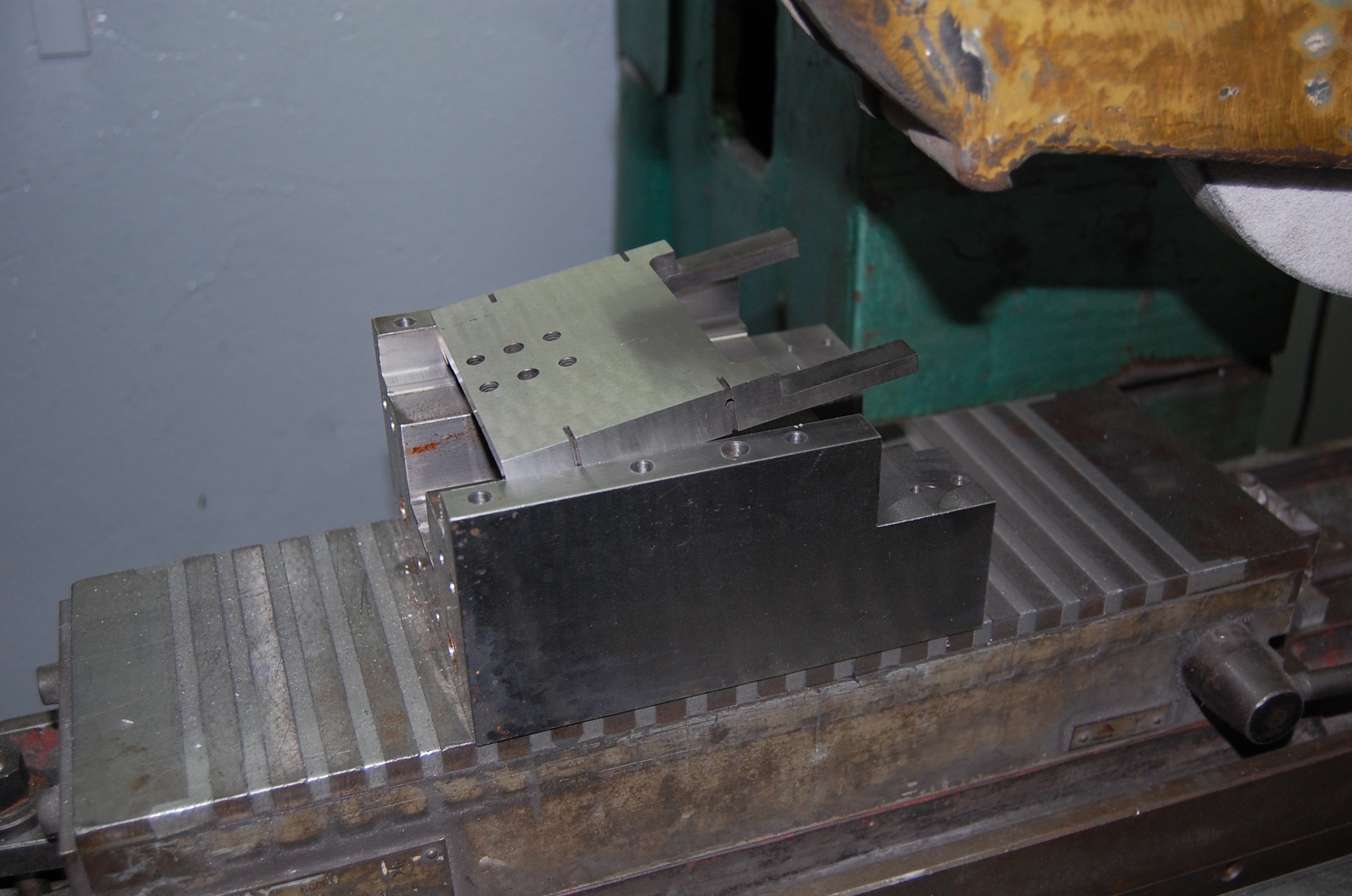

Post napisał: IMPULS3 » 09 lis 2014, 16:57
No, teraz tylko kawał stali i szlifować. :) Jedna uwaga tylko co do tego diamentowania, dobrze by było zrobić odjazd diamentu od ściernicy po skosie albo po łuku bo i dla ściernicy lepiej i nie będzie tak osłabiać diamentu poprzez odsłanianie ziarenka diamentu a sczególnie gdy trzeba będzie powtórzyć tę czynność i niekoniecznie trafi się w te same ustawieniaq.

Post napisał: kamar » 09 lis 2014, 17:39
IMPULS3 pisze:No, teraz tylko kawał stali i szlifować. :).
Żelastwo to juz czeka od tygodni :) Wyjazdy pewnie można było zrobić (i kiedyś się zrobi), chociaz to operacja raz na życie ściernicy :)

Post napisał: zdzicho » 09 lis 2014, 21:49
kamar pisze:chociaz to operacja raz na życie ściernicy :)
Jak będziesz szlifował czołem ściernicy ,to najpierw mocno się zdziwisz ,a potem zmienisz zdanie :grin:

Post napisał: kamar » 09 lis 2014, 22:16
Na tyle juz kumam szlifowanie żeby do czołowego inaczej zarabiać :)

Post napisał: ma555rek » 09 lis 2014, 22:35
I obciągacz ustawiaj skośnie do ściernicy - ale to pewnie kolega też kuma dlaczego.

Post napisał: kamar » 10 lis 2014, 08:53
I to by było na tyle w tym temacie :) Wyiskrzeń jeszcze nie ma ale etatowy subotwórca ma wolne a mnie się nie chce. Będzie z tego pożytek jak dojdzie chłodzenie i osłonki.

Post napisał: Zienek » 10 lis 2014, 09:44
Z drugiej nie iskrzyło - filmik wyłączony, żeby wstyd nie było a detal do śmietnika? :P

Post napisał: kamar » 10 lis 2014, 12:56
Zienek pisze: a detal do śmietnika? :P
Prorok cy co ? Zaiskrzyło, bez obawy :) Pierwsza robota to i marginesy bezpieczeństw dość szerokie.
[ Dodano: 2014-11-10, 12:47 ]
Żebyś mógł spać spokojnie to jeszcze setka , dwie brakuje :)
Za to wynikła gorsza sprawa. Potrzebuję uruchomić oś X niejako w tle. Żeby stół bujał a była możliwość dojechania zetką czy Y-kiem. Ma ktoś pomysł jak to zrobić ?
