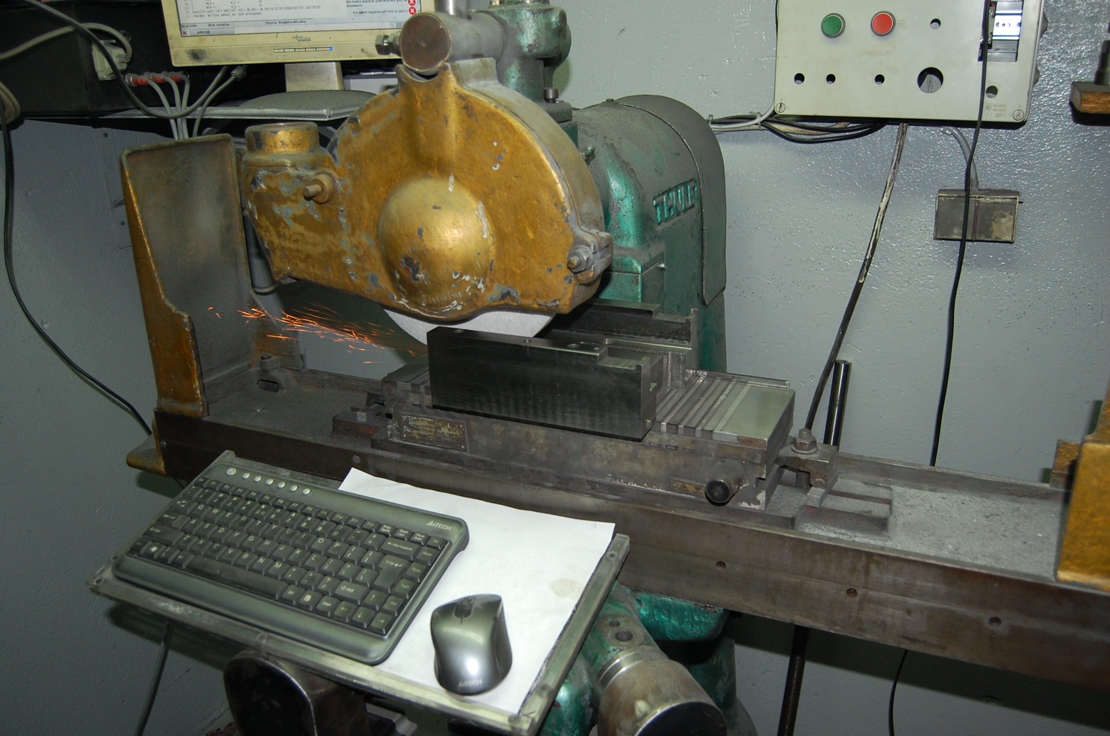

Post napisał: kamar » 07 sty 2015, 18:16
Szukam pomysłu na zmianę napędu stołu !! Maszynka milutka, cichutka a stół jednak słychać.
Do środka nic nie wsadzę, z tyłu tez. Pozostaje przód. Pasek zębaty, silnik liniowy czy jakieś cięgło ? Doradzi ktoś coś ?
Tak to obecnie wygląda:
Skoku potrzebuję ok. 400 mm.

Post napisał: IMPULS3 » 07 sty 2015, 18:57
Moze jednak z tyłu, dzwignia i korbowód, można by nawet regulować skok. :)
A tak po za tym to dlaczego zmiana napędu?
Posty w temacie: 82
Posty: 16329
#99
Post napisał: kamar » 07 sty 2015, 19:43
Nie no, gdybym juz poświecił kontrolę nad skokiem to na rzecz pneumatyka beztłoczyskowego. Dumam nad linkami, coś ala stara skala radiowa.
Na razie to zrobię pare trybów napędowych z PA6-G, zobacze ile wytrzymają.

Post napisał: IMPULS3 » 07 sty 2015, 19:48
Ale pneumatyka to sporo żre powietrza. Linki też dobra koncepcja. Tylko nadal nie wiem po co ta zmiana?
