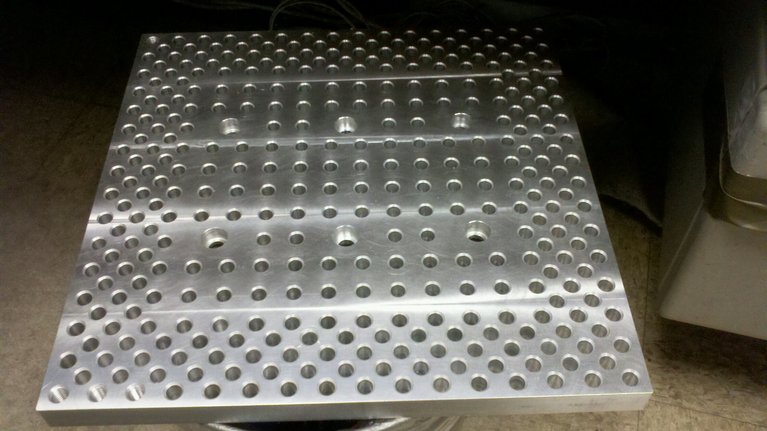

zacharius pisze:pomysł nad mocowaniem detali na stole. może by się opłacało stolik zrobić większy niż maksymalny zasięg wrzeciona
Myślałem nad czymś takim (podpatrzone w innym wątku). Stolik teowy raczej nie na moją kieszeń. No chyba żebym wyfrezował jedną płytę 12mm, odwrócił do góry nogami i skręcił z drugą gładką.

stolik ok, z braku laku tez by byl.
