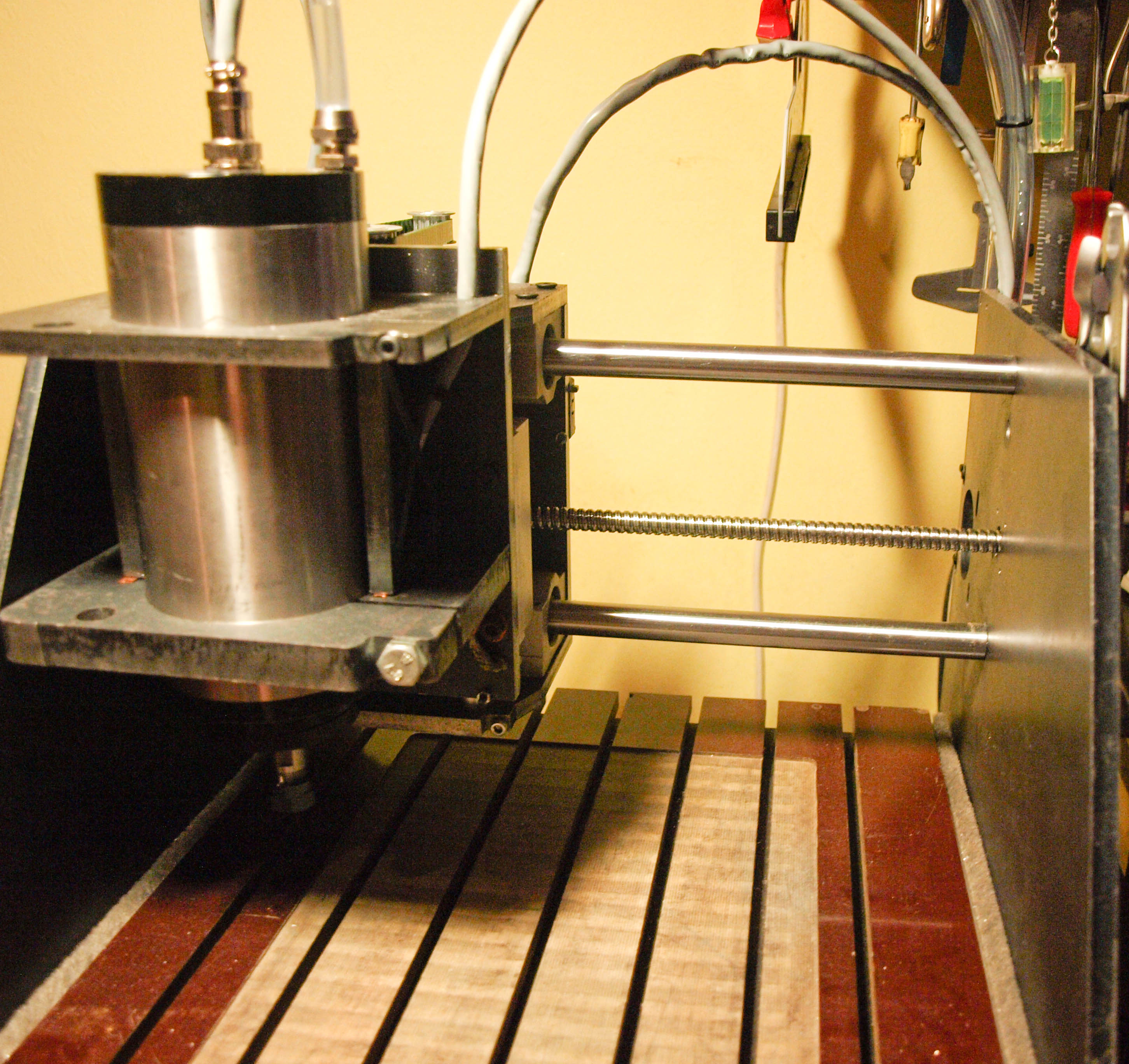

mykail pisze:Po zmianie za ostatnią sugestią. Dzięki. Nie widać tego na fotkach ale zastrzał jest przykręcony też do "nowej" podstawki.
tam jest taki guzik "pomógł" pod postem.
a teraz z innej beczki żeby za fajnie nie było.
informacja do myślenia: te fajowe zastrzały będą przeszkadzać w ruchu osi X
mały gabaryt, mieszkanie i alu oczywiście że się da
gabaryt ~500x500x1200 (pion)
a potrafi takie rzeczy
a teraz popatrz na to rozwiązanie, idealne nie jest ale od razu upraszcza konstrukcje
to z moich przykładów a jest pełno innych dobrych i lepszych konstrukcji tu na forum, wystarczy więcej pooglądać

W ostatniej konstrukcji bedzie przeniesienie napędu paskiem? Widzę, że za tylną scianą jest dziura na silnik.
Czy użycie profili alu przykręconych do podstawy i zamontowanie na nich wałków podpartych ma jakikolwiek sens gdybym chciał zrobić to podobnie jak na ostatnich fotkach?
Powiedzmy profil przykręcony do podłogi, blacha stalowa przykręcona do boku profilu i do blachy wałek.

tak, przełożenie na wszystkich trzech osiach jest na pasku.
konstrukcja już jest w użytku od paru lat to są dość stare fotki z czasów budowy.
"Powiedzmy profil przykręcony do podłogi, blacha stalowa przykręcona do boku profilu i do blachy wałek."
po co tak komplikować sobie życie? jak już robić w ten deseń to profil grubościenny stalowy do podłogi a na niego naspawać płaskownik potem przefrezowac płaskowniki i dopiero montować wałki
zresztą jaką funkcje miała by pełnić podłoga w takiej konstrukcji? ta blacha będzie idealnie równa niewygięta?
łatwiej wyspawać ramę i ja ofrezowac
a zresztą do rozmiaru kartki A4 tak jak koledzy mówią nie ma sensu robić ruchomej bramy.
ta moja "biurkowa" ma roboczego ~160x240mm czyli powiedzmy prawie A4 ale jakbym składał ją teraz to parę rzeczy zrobiłbym inaczej i pewnie nie ja jeden taki to po zrobieniu maszynki coś by przerobili.
porządne zastanowienie się nad każdym szczegółem owocuje póżniej prostota wykonania, złożenia i przyjemnością pracy na maszynie

ursus_arctos
Posty w temacie: 14
Posty: 2083
Post napisał: ursus_arctos » 10 wrz 2014, 11:09
Do pola A4 rzeczywiście lepiej chyba ruchomy stół dać, chyba, że zamierzasz frezować materiał znacznie wystajacy za maszynę.
Na podstawę polecałbym beton polimerowy (może być na żywicy poliestrowej, wyjdzie taniej niż epoksydowa) - zatopić gotowe bazy pod prowadnice i miejsca mocowania bramy, od razu owiercone i nagwintowane. Bazy muszą mieć od spodu jakieś wystające elementy (np. śruby), które je zakotwiczą w betonie. Przykręcasz wszystko do formy jakiejść płyty meblowej) kładziesz na płaskiej powierzchni (np. stole montażowym lub bilardowym),i zalewasz, wibrujesz. Na wyjściu masz perfekcyjną podstawę, która będzie sztywna i stabilna już po kilku dniach. IMO to dużo prostsze, niż zabawa ze spawaniem i frezowaniem.

Post napisał: ursus_arctos » 10 wrz 2014, 13:29
Mówiąc "beton polimerowy" mam na myśli mieszankę 85% kruszywa i 15% (objętościowo) żywicy. Czasami mówi się na to "odlew mineralny". Grubość płyty 6-8cm przy wymiarach rzędu 50x50cm. Przy układzie z "odwróconym" stołem (prowadnice na stole, łożyska na podstawie) podstawa może być mniejsza,, a grubsza.

Post napisał: mykail » 10 wrz 2014, 21:28
To w takim razie czy B20 będzie dobry czy przesada? Czy można by taki stół troszkę odchudzić robiąc w nim puste prostopadłościany? Nie mówię, że dokładnie tak jak na obrazku niżej. Jeśli lepiej nie to też będzie OK - wyliczyłem, że powinien ważyć około 20kg dla 400x400x60.
Gdzie kupić prowadnice liniowe podparte dł 400? Sprzedają takie gdzies w ogóle? EBMiA.pl odpisał, że najkrótsze to 50cm. A jak już kupić za długie to czy można je dociąć na tokarce?

Post napisał: mykail » 12 wrz 2014, 20:10
Obrazek Obrazek
Tyle udało mi się wykombinować. Ztka w dolnej pozycji ma 87mm od blatu, w górnej 159mm.
Muszę przesunąć bramę bardziej do środka bo stół przesunięty w dół nie zahacza o Z więc tam frez nie dotrze. Wymiar stołu to 320x250, całej maszynki to 400x400x500 z Z-tką w górze. Jeszcze do umieszczenia silniki, napęd i pewnie jakieś boki betonowej podstawy (gdzieś muszę przykręcić silniki i end-stopy).
Czy jest jakaś alternatywa dla śrub kulowych/trapezowych? Widzę, że nakrętki do nich kosztują małą fortunę.
