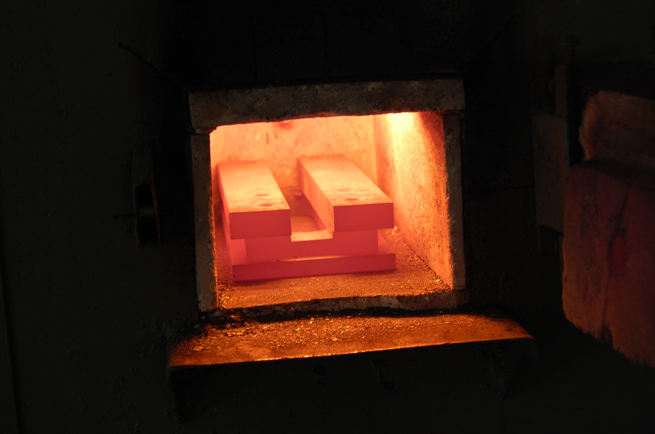

Kol.Trzasu przypomniał mi o imadłach, tu piec nagrzany, to i mały kroczek w tym temacie.

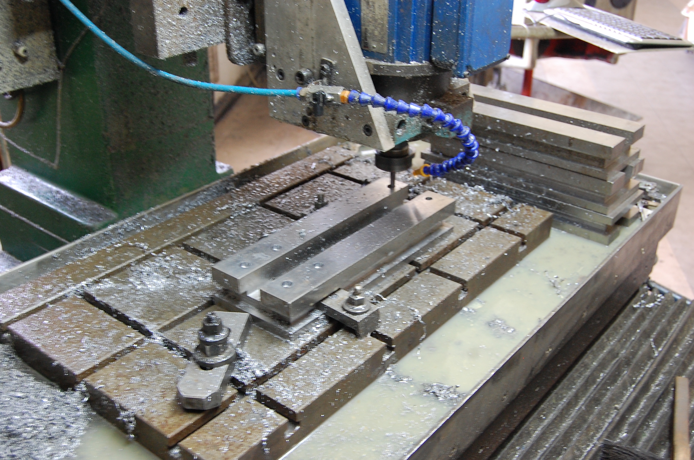

Poprawię się :) Może Ty masz ochotę kopać pełne gniazdo pod plytkę przy 45-48 HRC, ja wolę zebrać dyche czy dwie. O gwintowaniu M4 nie wspomnę :)
Przeszlifuje się podstawę i dopiero wyprowadzi kieszeń.
A czy mógłbyś kolegom z forum (tym lubianym przynajmniej :) ) zdradzić, jaką metodą ustawisz ponownie oprawkę wykonaną w kilku wersjach mechanicznych, w imadle frezarki numerycznej tak, żeby docelowa kieszeń na płytkę wypadła XY idealnie w stosunku do istniejącego otworu śruby?
Mnie też bardzo interesuje to zagadnienie. Chyba że masz tam jakieś super sztywne pozycjonowanie optyczne z odpowiednim powiększeniem, którego fotki nie obejmują?

Mam wrażenie, a nawet pewność, że lubiani koledzy wiedzą iż o takich sprawach należy myśleć przed robotą. To się chyba nazywa - proces technologiczny :)
Pozostałym mogę wyjaśnić, czemu nie.
Po pierwsze, wstępnego wybrania kieszeni nie powinno się robić w imadle a na gołym stole ze zderzakami na końcu trzonka i powierzchni później nie ruszanej. (po przeciwnej do otwieracza :)) Zera w osi śrubki i cała filozofia.

Piec widzę kupiony specjalnie pod te imadła :wink:

A przy okazji ile KW ten piecyk? I czy spirala tylko od góry?

Noninalnie 6 kW, praktycznie trochę mniej bo pare silitów wylecialo po kontakcie z pogrzebaczem :) Co do płytek to chyba nie masz racji.
No tak, ale jak kolega marek zauważył, przy (takiej) obróbce termicznej w piecu zmienią się wymiary i po ustawieniu do zderzaków śrubka już zdecydowanie nie będzie w zerze. Jednym słowem, żeby poprawić kieszeń po obróbce termicznej powinieneś móc ustawić materiał jak przed obróbką. A już nie możesz (na zderzak) właśnie z powodu obróbki termicznej... Jedyny sposób to abo bardzo pracochłonne precyzyjne pomiary (już chyba taniej wyjdzie kupić nóż w sklepie) albo dobry kalibrator optyczny który pozwoli ponownie wyzerować się do środka otworu na śrubę.
Gdyby ta obróbka nie zmieniała wymiarów i nie degradowała powierzchni wówczas mógłbyś od razu zrobić kieszeń dokładnie i w ogóle nie byłoby żadnej obróbki potem.
Liczyłem na jakiś sprytny sposób :cool:

Prawie przy brzegu, pytanie co z zadziorami :oops:
