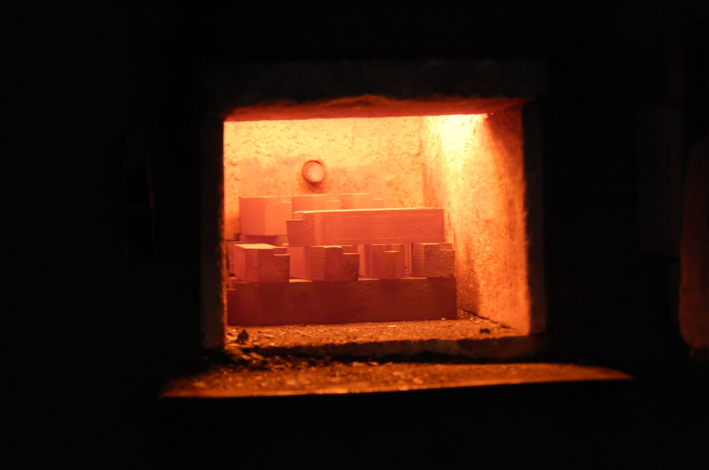

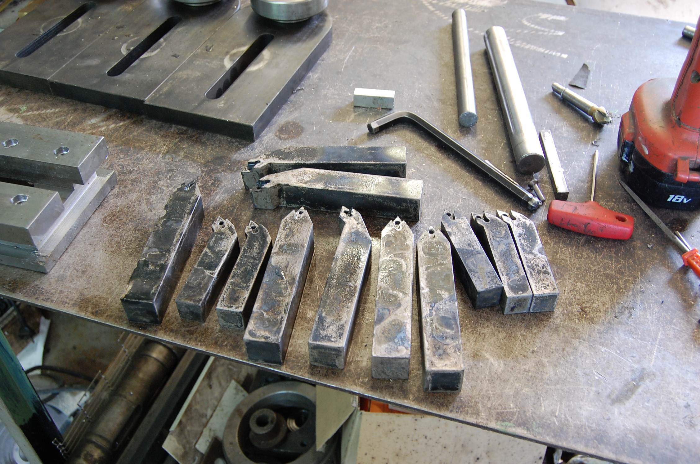

Gniazdo pod płytkę powinno mieć określona tolerancje a tu w czasie nagrzewania w swobodnym piecu bez żadnej ochrony zendra skutecznie zmieni wymiary w zakresie dużo większym niż wymagane. Tym bardziej ze płytki mocowane są śrubą i położenie otworu względem ścianek jest krytyczne. Od biedy by było coś takiego dla mocowania C ale dla mocowania otworowego to jest zwykłe technologiczne partactwo.
Słusznie pisał mc2kwacz. Kamar popraw się

Poprawię się :) Może Ty masz ochotę kopać pełne gniazdo pod plytkę przy 45-48 HRC, ja wolę zebrać dyche czy dwie. O gwintowaniu M4 nie wspomnę :)
Przeszlifuje się podstawę i dopiero wyprowadzi kieszeń.
Ale brzydkie te noże :razz: Jak tu bez wstydu założyć na maszynę :oops:

pewnie ze brzydkie. W rozpaczliwej desperacji Zosi-samosi która ma na pokładzie gazy puściłbyś z wężyka choćby argon do pieca, tak tyci-tyci aby nie wychłodzić, tak za 5zł za cały gaz. A jakie piękne by były.
Śrubki w płytkach zobaczyłem u Mikkiego i tak mi jakoś zostało że Twoje.
