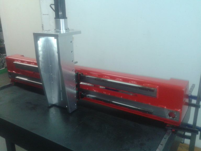

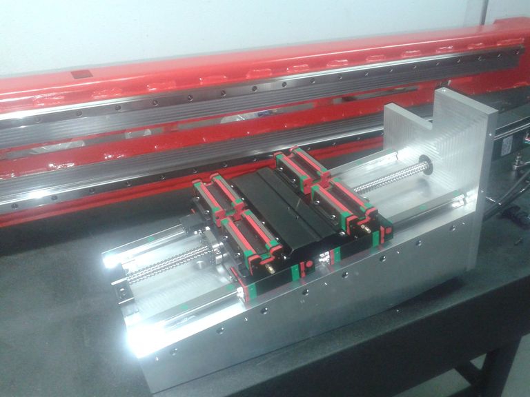

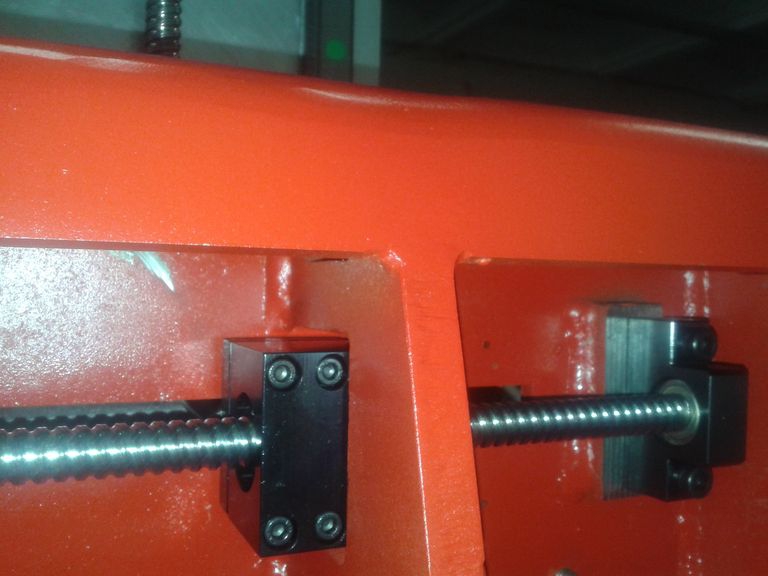

U mnie kolejny pracowity dzień.
Geometria osi X i Z ustawiona. Krzyżak z osią Z wrzucony na miejsce, śruba toczna osi X również już na miejscu. Lada chwila wszystko wyląduje na korpusie, ustawimy geometrię X-Y i zabieramy się za zabudowanie całości. Elektryka jest skompletowana, trzeba tylko chwili by ją skończyć.

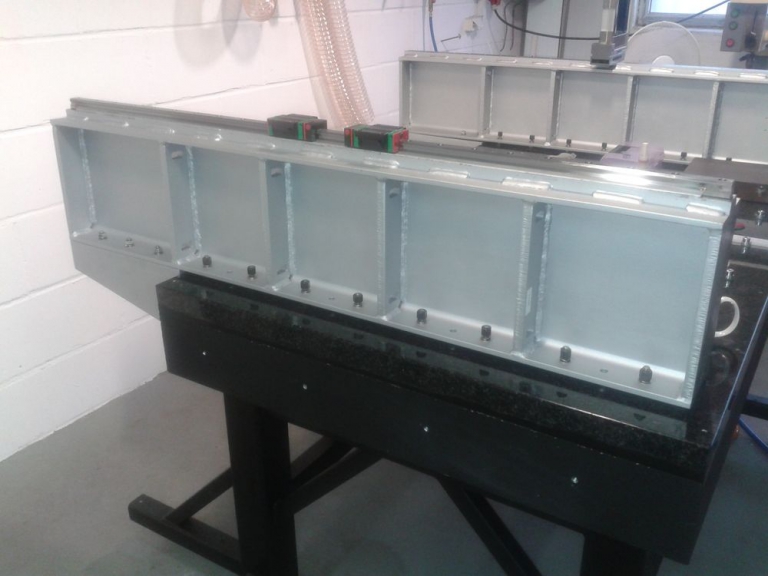

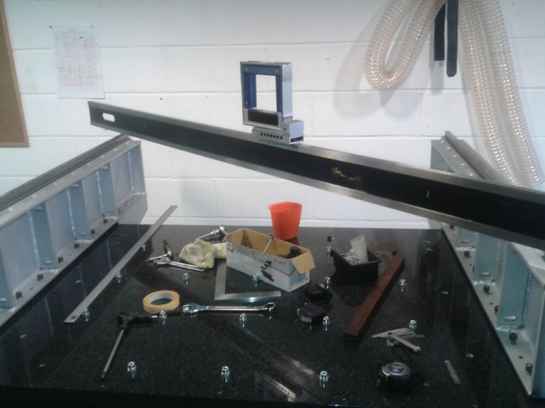

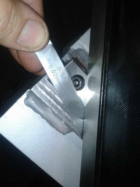

Post napisał: gaspar » 10 sie 2014, 19:24
No i stało się prawie finiszujemy, a ja muszę zrobić przymusową pauzę prawie na miesiąc :)
Stopy pod belkę zostały ustawione za pomocą liniału traserskiego, szczelinomierza 0,02mm oraz poziomicy ramowej z podziałką 0,02mm/m, swoją drogą najbardziej przeklęty przyrząd pomiarowy w warsztacie - nawet pierdnięcie w jej stronę nie zostanie bez echa ;-)
Belka po zamontowaniu na podstawie może być przemieszczana za pomocą jednego palca - ale nie ma w tym żadnego "szczęścia", to po prostu dobra robota :mrgreen:
Ustawianiem geometrii podstawy belki zajął się kol. Marek. Ma chłopczyna zdecydowanie więcej cierpliwości ode mnie.

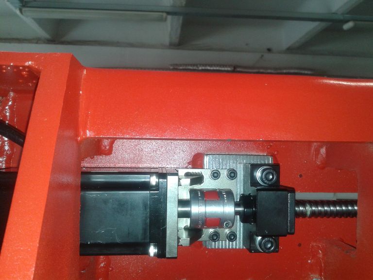

Serwo osi X też już na miejscu, jeszcze tylko zasłony z gumy do środka belki, by nic się tam nie dostawało i będzie skończone.
Teraz chłopaki zmontują fajną obudowę i skończą elektrykę, oraz sto tysięcy innych pierdół i gdzieś we wrześniu pójdą pierwsze wióry.

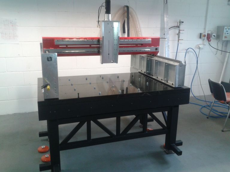

Post napisał: syntetyczny » 11 sie 2014, 10:34
A gdzie jest środek ciężkości układu bramy z osią Z?
Kreatura CNC
Modernizacja plotera megaplot
wojtek30
Posty: 384
Rejestracja: 17 sie 2012, 14:23
Lokalizacja: Trójmiasto
#66
Post napisał: wojtek30 » 11 sie 2014, 11:33
Maszynka wygląda pięknie, nie mogę się doczekać pierwszych filmików z pracy.

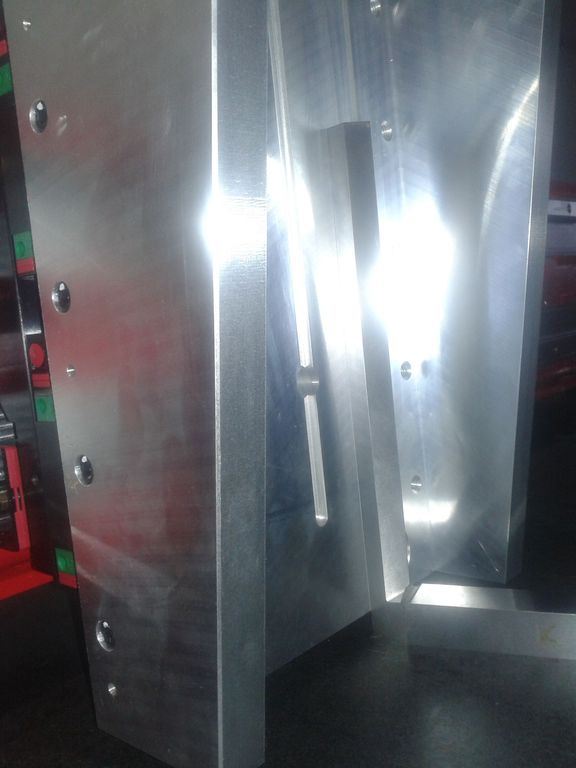

Nie przekonuje mnie jednak mocowanie serwa na osi X. Mam coś podobnego u siebie i przy silnikach 4Nm potrafi się to wyginać.
smouki
Posty: 1505
Lokalizacja: Kristiansund
#67
Post napisał: smouki » 11 sie 2014, 16:00
też zwróciłem uwagę, ale jestem też przekonany że ta blacha jest tymczasowa
MÓJ KANAŁ YOUTUBE
gaspar
Posty w temacie: 102
Posty: 1705
Lokalizacja: Stargard
#68
Post napisał: gaspar » 11 sie 2014, 17:36
Uchwyt do serwa osi x jest wykonany z niepozornej "blaszki" 8mm. Stal jakościowa kwasoodporna. Jest to pospawany kątownik wzmocniony zastrzałami. Następnie precyzyjnie obrobiony. Nic tu się nie wygnie, zwłaszcza gdy serwo pracuje w nim w przełożeniu bezpośrednim. Mam już te uchwyty przetestowane pod obciążeniem :)
syntetyczny pisze:A gdzie jest środek ciężkości układu bramy z osią Z?
Środek ciężkości wychodzi na krzyżaku, po powieszeniu sporego wrzeciona przesunie się do przodu, ale przy docelowym 2,2kw powinien być w odpowiednim miejscu.

Post napisał: spol » 11 sie 2014, 20:22
Gaspar a mozesz pokazac mocowanie silnika na osi Y ? Bo od strony podpierającej ta blacha nie wygląda zbyt solidnie. Domyślam się,że to tymczasowe rozwiązanie lub śruba nie będzie naciągana.

Post napisał: 251mz » 11 sie 2014, 21:20
spol pisze:omyślam się,że to tymczasowe rozwiązanie lub śruba nie będzie naciągana.
a w jakim celu kolega chce naciągać śrubę ?
