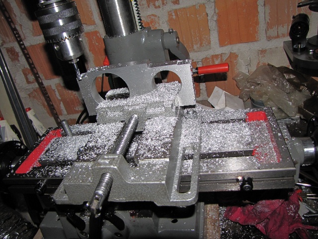

Witajcie. Udalo mi sie uporać z "Skośnooką Zochą".
A więc tak, poprawki jakie wprowadziłem:
1. rozebranie wszystkiego co sie da :)
2. Wymiana śrub z 4.8 na twrdość 8.8 i 12.9
3. Poprawki stołu czyli wygładzenie prowadnic i smar mobil xhp
4. demontaż wszystkich łożysk, umycie w myjce ultradźwiękowej i nasmarowanie texaco ep2
5. wyciącie frezarką ręczną delikatnych rowków w paskach klinowych - zmniejszyły sie drgania
6. pokrywa przekładni na krawędzie dostała uszczelki do okien i nie hałasuje :)
Podsumowując Skośnooka Zocha chodzi znacznie ciszej i drgania znacznie mniejsze... myśle że zostały tylko te z cholernie twardych pasków klinowych.
Zastanawiam się nad wykonaniem kół na pas 4PK i zastosowanie 5 przełożeń... bo w sumie 5 wwystarczy ... przynajmniej do moich potrzeb.
Dodatkowo mam wykonane otwory fi 62 i fi43 w formatce o grubości 20. Ma być z tego obejma na pinole
Obrabiajmy, naprawiajmy, twórzmy !!! ... cieszmy się!

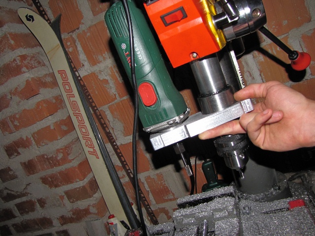

Ja mam 600 i 570. Myślę ze tylko pasy klinowe nacinane będą stawiały mniejszy opór. Natomiast tak do testu wywaliłem koło pośrednie i dałem pas 10x975 dla testu, ku zdziwieniu - super cichutko :) tylko pasuje na jedno przełożenie :p
Sumując moje krótkie doświadczenie z zochą to na wiertarkę sie nadaje idealnie natomiast nawet przy alu brakuje sztywności. Jedynym wyjściem jest własnie dorobienie obejmy na pinole i montaż wrzeciona(szlifierki prostej) i przejście na wysokie obroty i frezy z węglika.

Post napisał: egojack1 » 08 sie 2014, 22:02
kamo, Czy posiadasz już jakieś doświadczenia z frezowaniem szybkoobrotowym wrzecionem założonym do pinoli ZX 7016 tak jak planowałeś i pokazujesz na foto?

Post napisał: kamo » 10 sie 2014, 15:12
Tak, spełnia to moje oczekiwania ale jednak dużo czasu mnie to kosztowało. Musiałem splanować uchwyt od szlifierki DWT niestety nadal jest stożek 42-42.5mm.
To co wcześniej było raczej nie możliwe tak teraz (wszystko robione węglikiem fi6 2 piórowym):
- frezowanie i planowanie aluminiowych elementów cienkościennych (np. frezowanie płaszczyzny kątownika o ściance 3 lub 4mm)
- dla testu splanowałem kawałek noża tokarskiego (obroty max 27tyś)
- Przy obr. powyżej 20tyś spokojnie mogę frezować płaszczyznę na wałkach z nierdzewki fi 8, 9 i 20 (bo takie mam
minusy:
Jednak przez ten cholerny stożek na mocowaniu jak przesadzę z posuwem to tracę wymiary. Co motywuje mnie do kupna Kress 1050.
