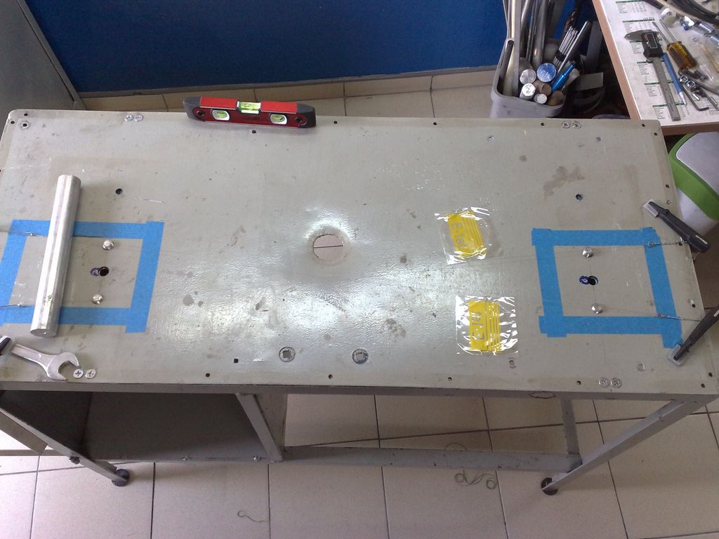

Przejdźmy do dzisiejszego tematu: prawidłowe ustawienie tokarki. Przez ustawienie mam głównie na myśli ustawienie na podstawie.
Pierwotnie moja tokarka stała na starym metalowym stole podparta jedynie bukowymi deskami od spodu. Z czasem spowodowało to, że stół się zwichrował a tym samym także tokarka. Moje łoże miało odchyłkę o jakieś 0.4mm na całej długości.
Przed ponownym zamontowaniem jej na swoje miejsce postanowiłem zrobić to tak jak powinno być zrobione. Niestety nie dorobiłem się jeszcze spawarki wiec budowa nowego dedykowanego stolika odpadła z miejsca. Aktualizacja będzie polegała na modyfikacji mocowania z drewnianego na stalowe i zapewnienie IDEALNEJ płaszczyzny montażu łoża tokarki aby mogło się "wyprostować" po zamontowaniu na płaskiej powierzchni.

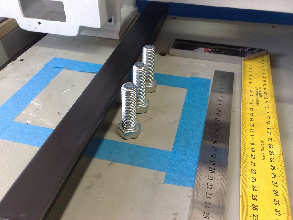

W założeniu tokarka zostanie zamocowana na czterech punktach podparcia tak aby były one na jednej płaszczyźnie.

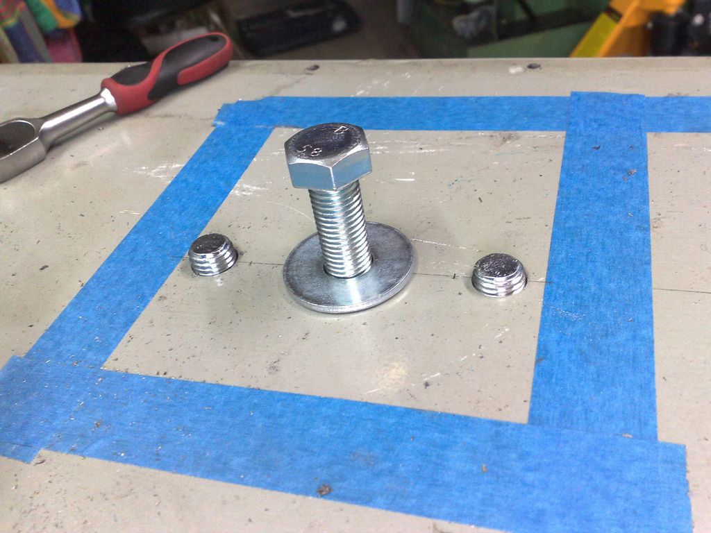

Na wspornik został wybrany profil prostokątny zamknięty, a punktami podparcia będą śruby M16. Na każdym wsporniku są dwie śruby poziomujące z możliwością zablokowania nakrętką, oraz śruba montażowa łoża.
ObrazekObrazek
Śruby i wspornik zostały dobrane tak aby niewielka część śrub poziomujących mogła wystawać nad powierzchnię stołu
ObrazekObrazek

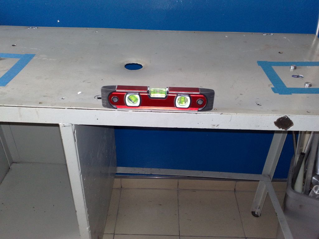

Przed dalszą operacją cały stół został wypoziomowany (ma regulowane nóżki), oraz zgrubsza zostały wypoziomowane śruby, na których ma spocząć tokarka.
ObrazekObrazek

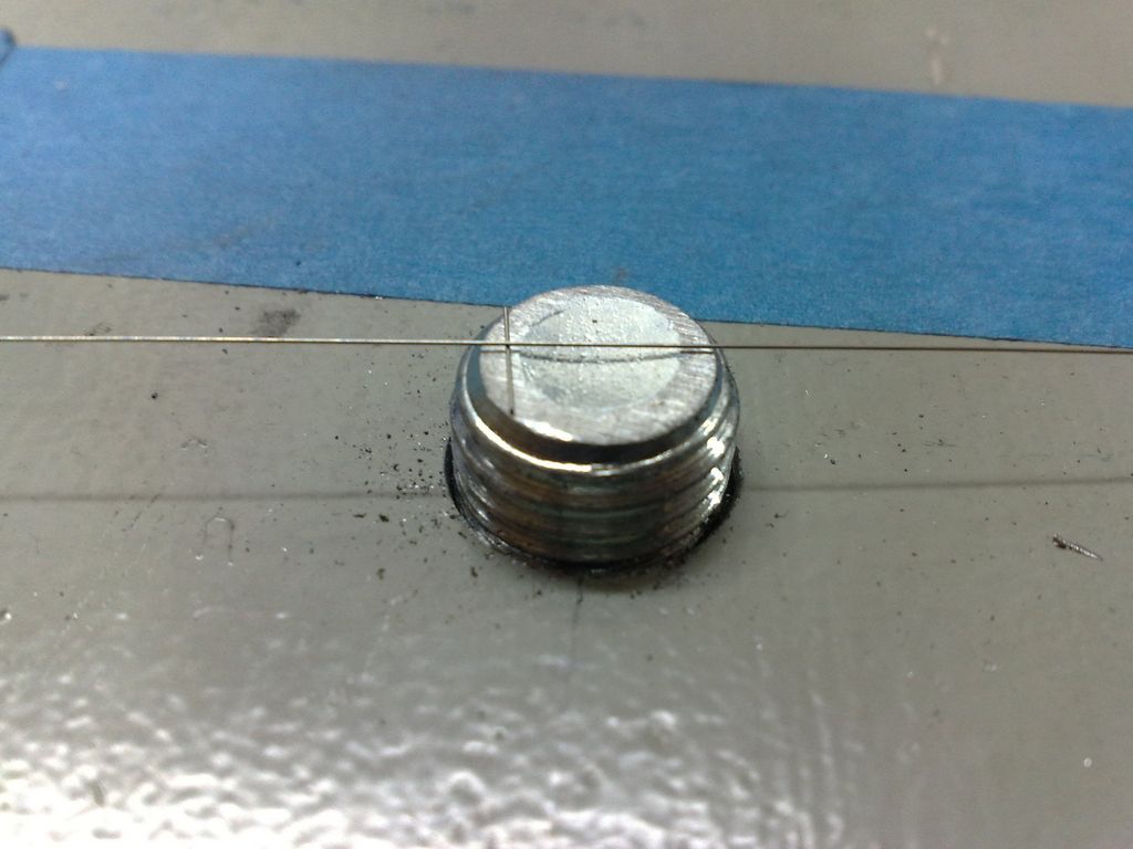

Do dokładnego ustawienie wszystkich czterech śrub na jednej płaszczyźnie użyłem triku z dwiema strunami (można użyć dowolnego cienkiego drucika, który ma stałą średnice na całej długości). Jeśli ktoś jeszcze nie zna, to polega on na tym, że w założeniu trzy punkty mamy na jednej płaszczyźnie a czwarty punkt trzeba ustawić. Blokuję więc trzy wypoziomowane już między sobą śruby, struny puszczam tak aby opierały się na śrubach. Śruby zostały podpiłowane aby były mniej więcej płaskie na końcach.
ObrazekObrazek
Strunę, która przebiega górą należy podnieść o grubość struny. Powód podniesienia jest taki, że struny oparte na tej samej płaszczyźnie będą się stykały ze sobą w miejscu przecięcia i nie powinny na siebie naciskać. Należy więc tak regulować czwartą śrubą aby najpierw była przerwa miedzy strunami, a po regulacji żeby struny ledwo zetknęły się ze sobą. Mam nadzieje, że zamysł jest jasny.
ObrazekObrazek

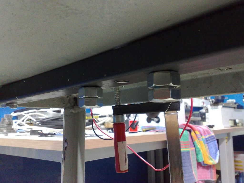

Dla ułatwienia "obserwacji" momentu styku strun odizolowałem je od śrub taśmą przeźroczystą i podłączyłem sobie miernik (taśma musi być przyklejona idealnie płasko bez fałd i paprochów). Kiedy struny się stykały włączał się brzęczyk w mierniku. Bardzo ułatwiło to regulację gdyż śruby są od spodu i trudno było jednocześnie patrzeć na struny i kręcić śrubą (trzeba użyć dwóch kluczy - od razu kontrując). I oto mamy IDEALNĄ płaszczyznę (a raczej cztery jej punkty) do oparcia na niej tokarki :)
Widok śrub regulacyjnych od spodu, oraz śruba rzymska której użyłem do napinania strun.
ObrazekObrazek
W tokarce należało powiększyć otwór montażowy z 14 na 16 aby weszła nowa większa śruba. Łoże po mocnym dokręceniu wyprostowało się i teraz jest praktycznie idealnie proste.
ObrazekObrazek

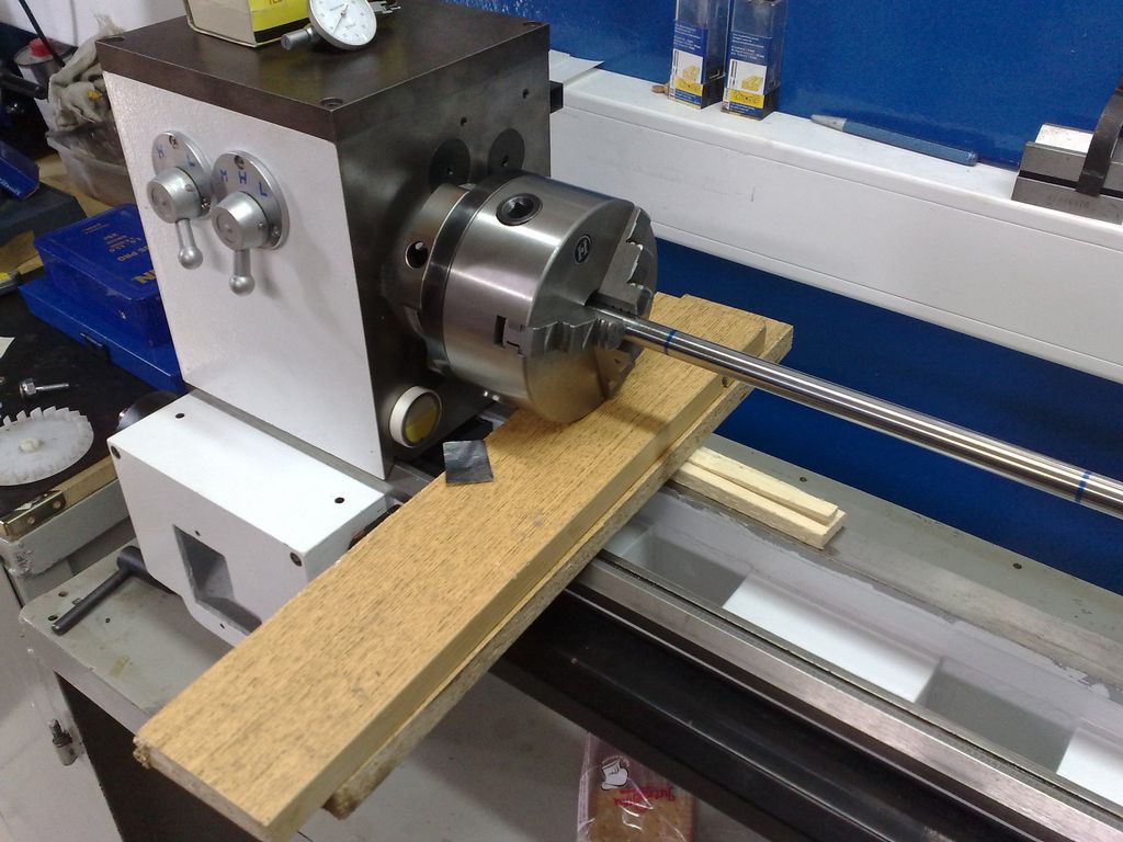

Ustawienie wrzeciona:
Do ustawienia wrzeciona użyłem metody, która nazywa się "Rollies-Dads-Method". Według mnie to najprostsza i bardzo dokładna metoda jeśli nie dysponuje się precyzyjnymi wzorcami. W skrócie wystarczy mieć wałek, który w dwóch oddalonych od siebie miejscach (1/3-2/3 długości łoża) jest idealnie okrągły. Nie musi być prosty ani nie musi mieć takiej samej średnicy na całej długości. Ja użyłem kawała prowadnicy 20mm.
Pomiarów dokonywałem zaraz przy wrzecionie oraz jakieś 250mm dalej ponieważ moja prowadnica dalej się już uginała. Najlepiej mieć jakiś grubszy wałek. W źródle jest podane że dobre są wałki od starych amortyzatorów.
Po pomiarach błędów okazało się że:
w poziomie moje wrzeciono ucieka o 0.5mm od osi w stronę operatora.
w pionie schodzi w dół o 0.3mm
W sumie zrobiłem chyba z 15 pomiarów zanim ustawiłem wszystko tak jak ma być. Po każdym pomiarze podpierałem sobie wrzeciono aby móc swobodnie manewrować "podkładkami". Jako materiał do podkładania użyłem kawałków aluminiowej foli kuchennej.
ObrazekObrazek

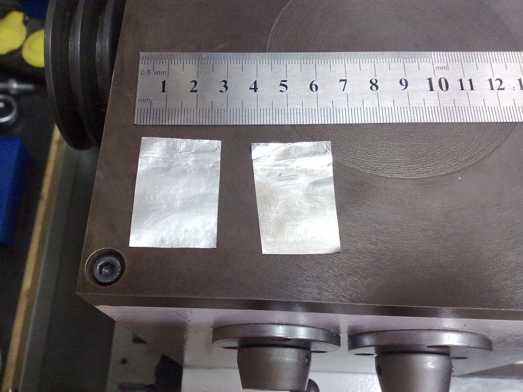

Aby odchylić wrzeciono OD operatora należy podkładać kawałki foli pod wewnętrzną cześć pryzmy od strony wrzeciona i pod zewnętrzną część pryzmy od strony napędu. U mnie w sumie poszło chyba 10 warstw foli od strony wrzeciona i 6-8 od strony napędu. Aby podnieść wrzeciono do góry należy jednocześnie podłożyć folie pod obie prowadnice od strony wrzeciona. Najlepiej najpierw niwelować odchylenia na boki (czyli w poziomie) bo podkładki na pryzmach mają też wpływ na poziom wrzeciona.
Acha śruba montażowa wrzeciennika od strony wrzeciona została wymieniona na taką z łbem sześciokątnym ponieważ według mnie jest do niej łatwiejszy dostęp.
ObrazekObrazek
Tu kawałki foli jakie sobie docinałem i ewentualnie składałem na pół jeśli podkładałem tylko pod jedną płaszczyznę pryzmy. Oraz moje ustawienie. dobrze zaznaczyć sobie na pręcie miejsca pomiaru, i tak jak mówiłem wcześniej nie mierzyć zbyt daleko od wrzeciona jeśli pręt ma tendencje do uginania się.
ObrazekObrazek
Po zakończeniu operacji na długości 300mm tam gdzie jeszcze moja prowadnica nie ugina mam pomiary w granicach +/- 0.01 co równie dobrze można zaliczyć jako luz na prowadnicach. Myślę, że jak na amatorską tokarkę to wystarczy w zupełności.

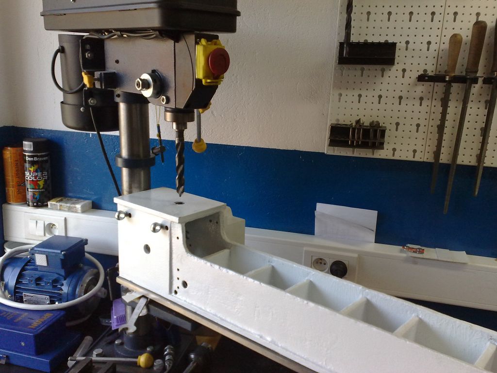

I mały spojler na przyszłość. Zacząłem prace nad konikiem i wesoło tu też nie będzie. Na zdjęciu wynik w "negatywie" przylegania powierzchni do łoża. Tam gdzie białe punkty jest kontakt. Będzie co robić.
