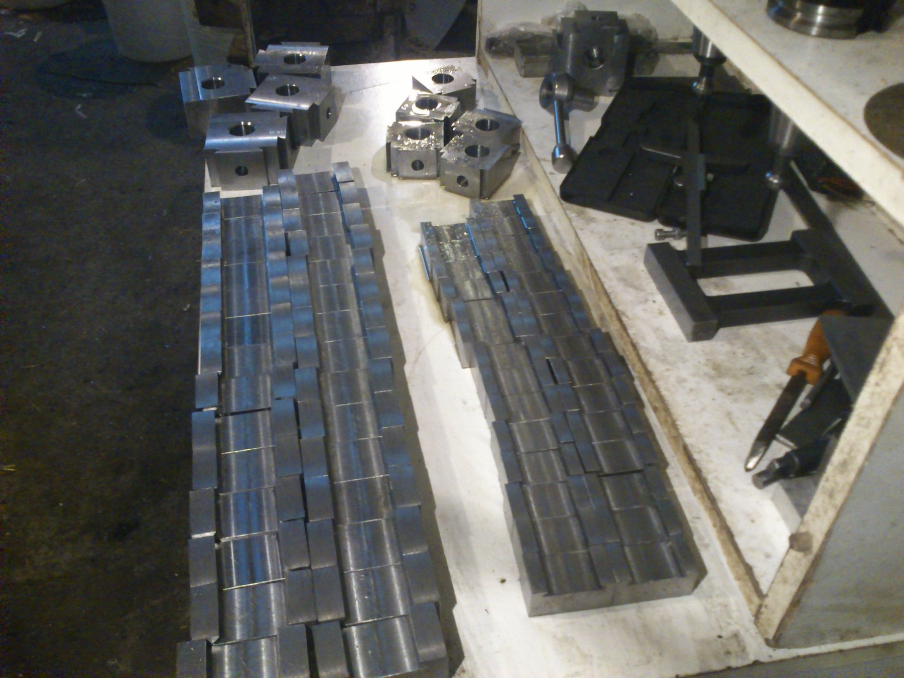

Panowie wiem że naginam sporo terminy ale frezy do jaskółki z ebay szły do mnie prawie miesiąc . Zrobiłem już trochę kostek z jaskółkami i biorę się za wykańczanie tylko mam prośbę o potwierdzanie zamówień na PW ponieważ już się w tym wszystkim pogubiłem . W pierwszej kolejności wykańczam zestawy do nutoolów i tym podobnych a dopiero później wezmę się za mniejsze imaki do tokarek z sankami o szerokości 50 mm
Po lewej zestawy do sanek 68 mm , po prawej zestawy do sanek 50 mm
[ Dodano: 2014-03-04, 17:14 ]
Niestety muszę też wprowadzić minimum na zestaw tzn najmniejszy zestaw jaki wykonam to taki z imakiem centralnym i 5 kostek narzędziowych . Wystarczy już robienia mikro zestawów z jedną lub dwoma kostkami narzędziowymi . Przy takich małych zamówieniach musiał bym wołać więcej za imak centralny a nie chcę różnicować cen . Tak więc ceny bez zmian ( 50 zł za element) ale minimum to 6 elementów ( imak centralny bez mimośrodu + 5 kostek narzędziowych) Limit nie dotyczy osób dokupujących kostki narzędziowe
