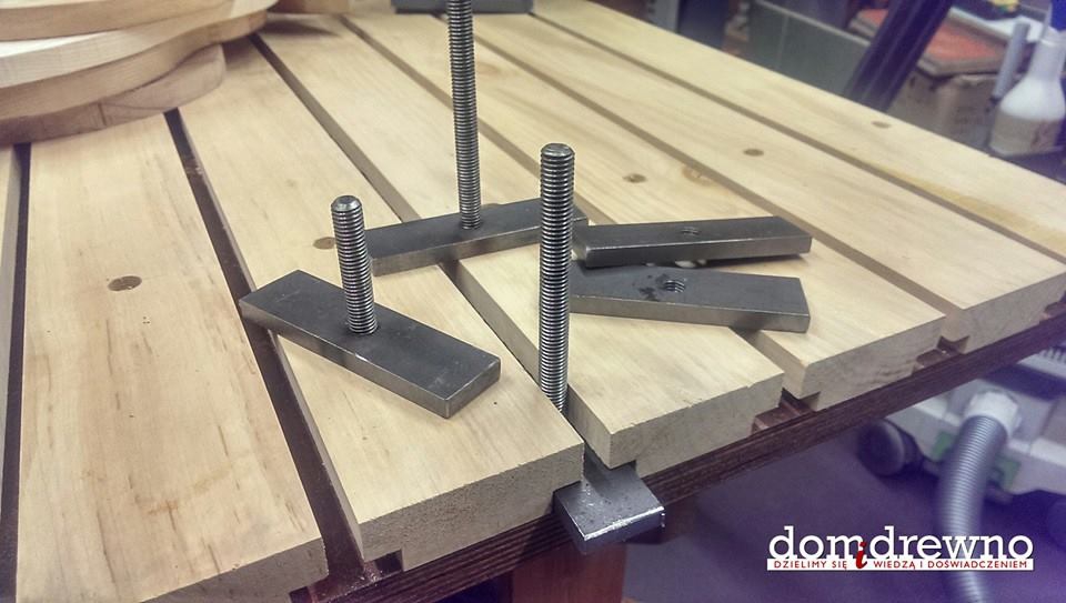

Ależ jestem zły... kupiłem LPT/PCI i już wkładam do kompa w warsztacie a tu... zapomniałem, że płyta jest miniATX i tam jedynie 1xPCI express jest ;/// No to zamówiłem nową płytę pod 1150 już z LPT na płycie (żeby nie kombinować). Przekładam procesor i myślałem, że padnę... kupiłem 1150, a Celeron był na 1155 soket ;/// Ufffff... wdech, wydech
Po niedzieli się tym zajmę, żeby odkręcić zakup i kupić właściwą mobo.
A fotka - takie oto 100mm płaskowniki będą do mocowania. 8mm grube, 28mm szerokie. śruby M10.
