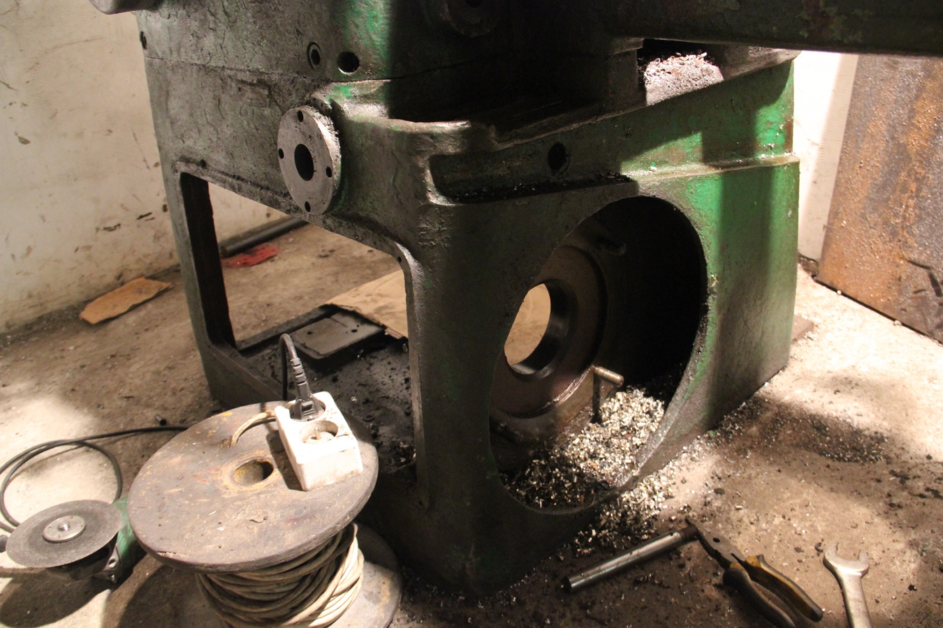

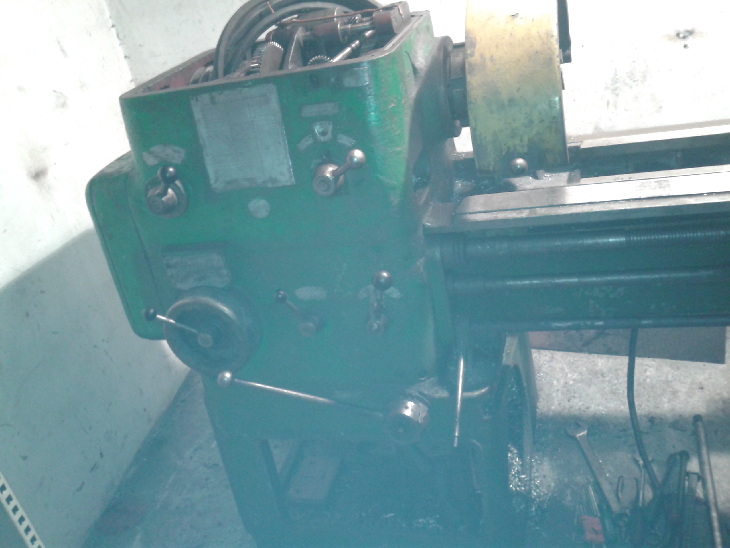

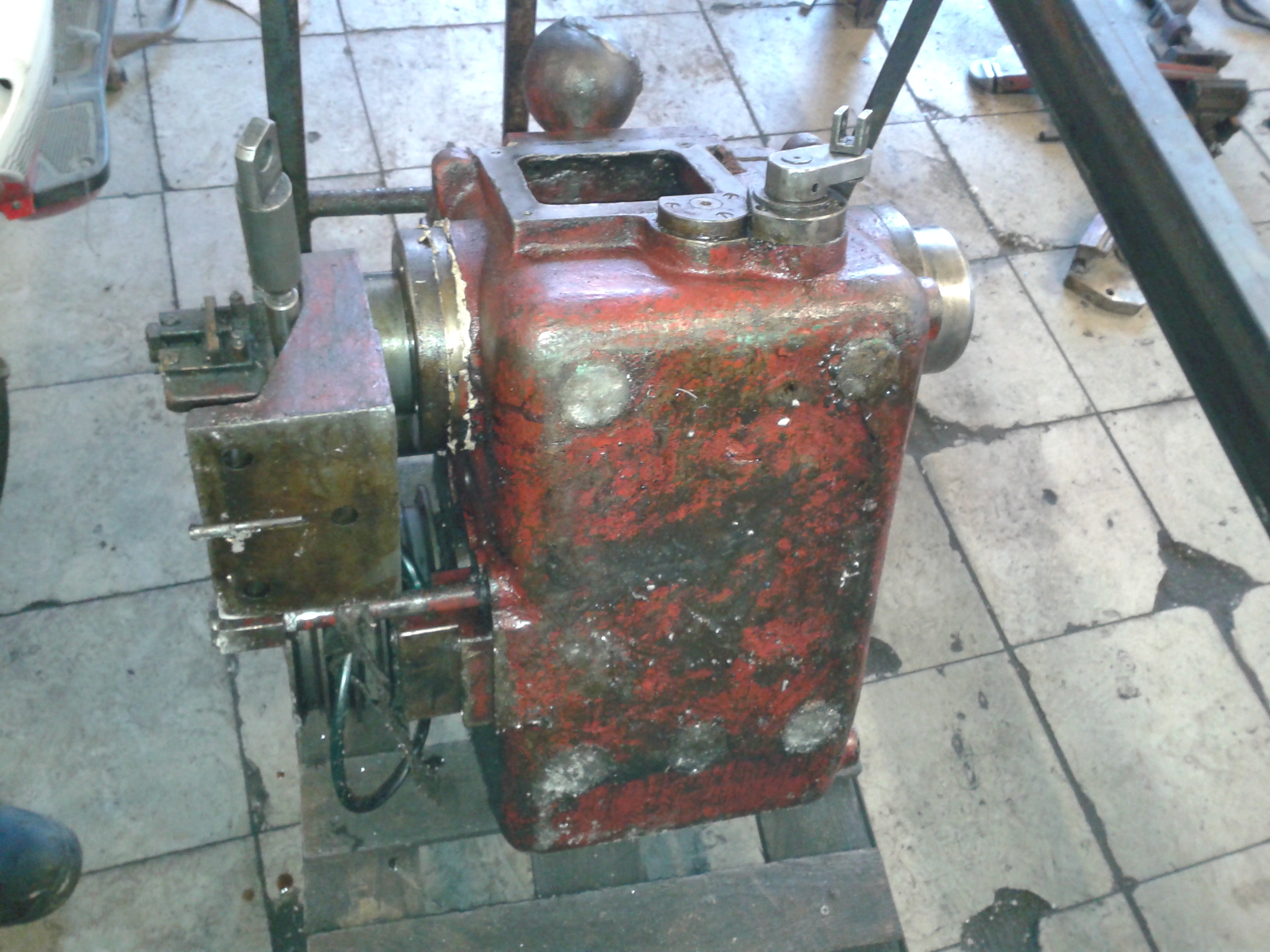

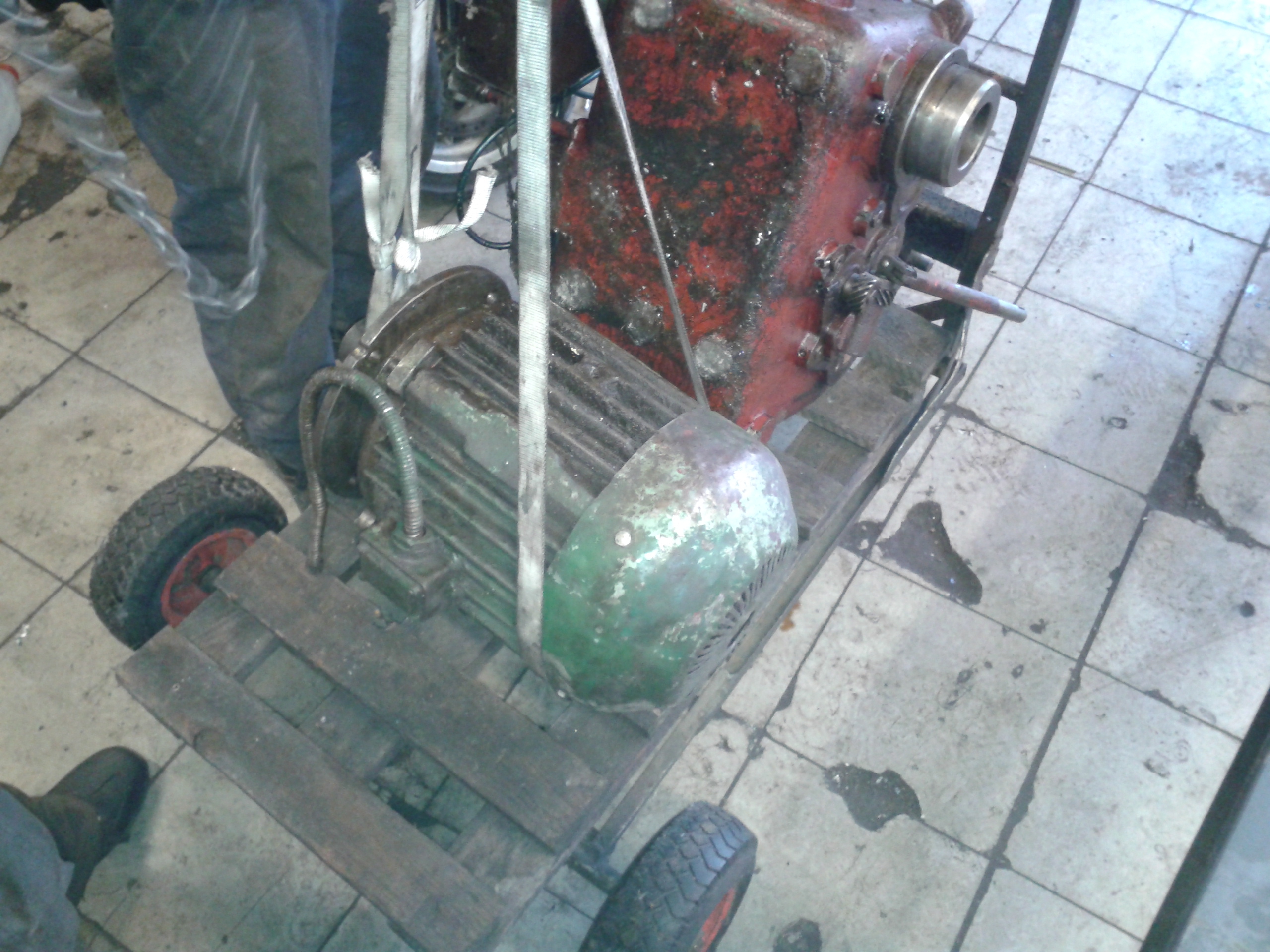

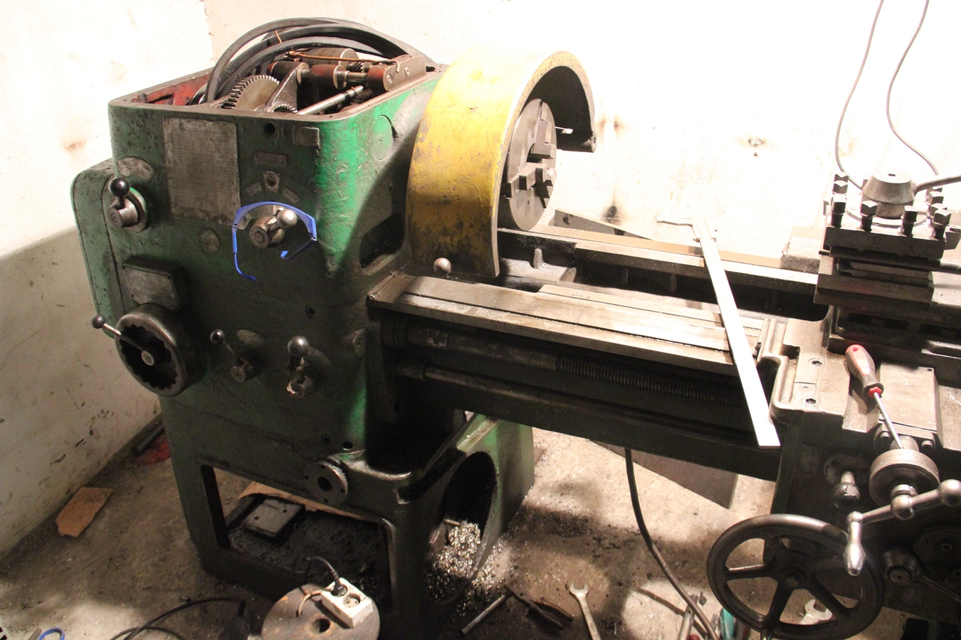

Post napisał: wiktorelblag » 20 lut 2014, 22:55
No i podpuściłeś mnie
Dziś rozebrałem maszynę
Wymontowąłem reduktor i silnik napedowy
Maszyna nie miała smarowania góry!!!
Reduktor strasznie hałasuje.
Na silniku była jakaś dziwna brzęcząca podkładka.
Wrzeciono nie ma luzu i góra ładnie chodzi więc będzie ok.
W swojej przeróbce zostawiłeś pompę czy zalałeś góre na rozbryzg??
Chyba nie ma w moim sprzęcie panewek tylko łożyska więc powinno dać radę
Silnik jest wielki i może mieć 7,5 KW
Mam nowy silnik 5,5 KW 1400 obr wiec chyba podmienię.

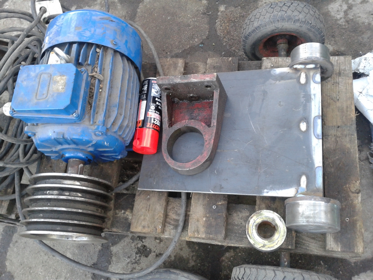

Post napisał: wiktorelblag » 22 lut 2014, 18:52
Kolejny dzień z przeróbką.
Przygotowałem elementy mocowania silnika.
W kole pasowym musiałem przetoczyć średnicę wewnętrzną
Po tej operacji rowek na klin zrobił sie za płytki
Poszerzanie i pogłębianie ręczne jak na warsztatach szkolnych.
Pilnik i jechana.
W poniedziałek mam nadzieje montaż.
Myslę że powinien też dojść falownik

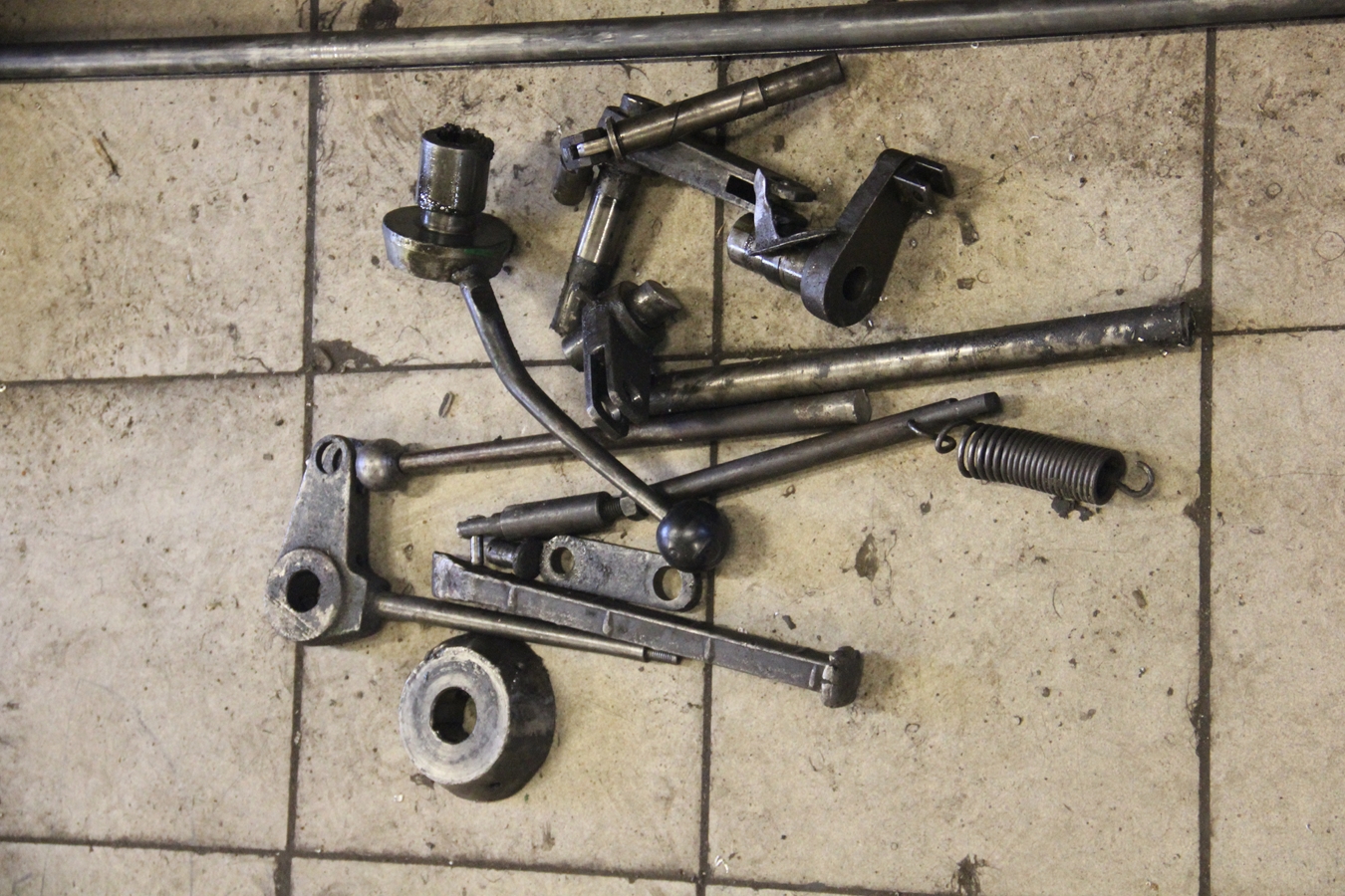

ObrazekObrazekObrazek
Pozbyłem się gajgi od preselekcji i zatwierdzania.
Wałka włączającego wraz z włącznikiem prawym i lewym
Kompletu kółek od gitary i paru drobnych rzeczy

Post napisał: kamar » 22 lut 2014, 19:20
IMPULS3 pisze: Ja bym jednak łożyska robił ze smarowaniem, jednak rozbryzgowo to troszkę mało, chyba że da się ich lekko zanużyć to by i starczyło.
Wystarczy ale trzeba troszke popracować. Przede wszystkim uszczelnić wrzeciennik coby sie dało zalać olejem do wysokości dużego koła odboczki i na kostce mechanizmu przerzutu odboczki zamontować kawałek rynienki kierującą rozbryzg ściekający z dekla do kanałka smarującego łożysko. U siebie to też podfrezowałem przylgę dekla żeby mniej zasłaniała kanał.

Post napisał: wiktorelblag » 22 lut 2014, 19:33
Masz na myśli łożyska wrzeciona?
U mnie tokarka pracuje ok 5-10 rbg miesięcznie - wiec niewiele
Nie robię usług, jest tylko na moje potrzeby.
Od początku chodziła głośno jak kombajn.
Jak się okazało pompa wogóle nie podawała na górę i ta przetrwała!!!
Przewody olejowania były uszkodzone i niedrożne(zaklepane)
Gdyby nie awaria reduktora to pewnie jeszcze kilka lat by mi słuzyła.
Jakie są słabe punkty wrzeciennika? Gdzie sprawdzić uszczelnienia?
