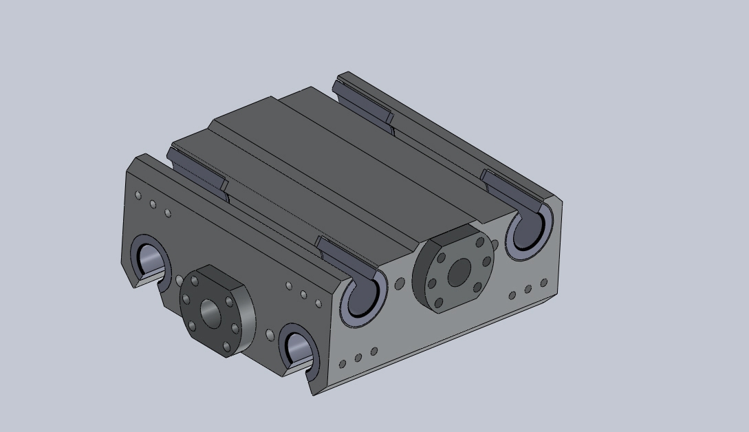

Post napisał: Dumek2010 » 16 lut 2014, 12:32
Co by nie pisać w dziale giełda przenoszę swoje wypowiedzi tutaj. Myślę iż krzyżak w takim wydaniu będzie oki. Nie rób zbędnych odchudzeń bo są niepotrzebne.
Obrazek.
W moim rozumieniu krzyżak jest sztywniejszy, ponieważ lepiej przenosi drgania od skrawania na konstrukcję maszyny.
skrzat pisze:
Dumek2010 pisze:i na pewno jest to sztywniejsze rozwiązanie
Raczej nie ma co porównywać... Przy max wysięgu osi Z ok 200mm naciskając ile siły w łapach oś ugina się o niecałe 0,05 w obie strony. Przy chińskich stawiam, że było by ponad milimetr.
Nie zgadzam się z tym totalnie. To ugięcie 0,05mm nie wynika z konstrukcji krzyżaka ale wskaźnika na zginanie osi Z odpowiedniego dla kierunku przyłożenia siły. Przy dobrze skasowanych luzach w oprawach/krzyżaku różnice wystąpią ale będą to procenty a nie krotności.
Podsumowując krzyżak wygląda oki, jedyna sugestia jaką mogę jeszcze dać to schować kołnierze nakrętek kulowych w bloku.
Pomyślę potem....

Post napisał: skrzat » 16 lut 2014, 13:05
oś Z wykonana z 20mm blachy stalowej z zastrzałami, ale to nie ma znaczenia w tym przypadku bo gdyby zastąpić krzyżak oprawkami chińskimi to będzie milimetr z górką, nie dość że aluminiowe to grubością nie grzeszą

Krako
Posty w temacie: 11
Posty: 855
Rejestracja: 27 lut 2012, 05:14
Lokalizacja: Kraków
#18
Post napisał: Krako » 16 lut 2014, 13:18
skrzat, Przecie Gaspar przy budowie pomarańczki pokazał że luzy na tych oprawkach chińskich są spowodowane poprzez brak kasacji luzu.
Dorobił gwinty dociskowe i podobno się uspokoiło.
Niech ktoś wyceni ten krzyżak może wtedy można dalej dyskutować.

Post napisał: Alvar4 » 16 lut 2014, 15:40
Krzyżak wygląda fajnie, jest potężny i sztywny. Tylko teraz trzeba się zastanowić czy opłacalne jest robić tak pracochłonny element do wałków podpartych? Może lepiej nie jeść przez miesiąc ale postawić się i kupić szyny? Przynajmniej na oś X i Z. Tam występują największe obciążenia. Wałki bym dał na Y, Tam są dużo mniejsze siły i sobie dadzą spokojnie radę. Musiał byś policzyć sumiennie ile wyjdą Cię wałki podparte na całą maszynę plus skomplikowana obróbka tego krzyżaka. Z drugiej strony policz sobie cenę szyn i wózków na oś X i Z i dolicz dużo prostszą obróbkę krzyżaka pod wózki. Policz sobie te najtańsze chińskie szyny i wózki na przykład stąd:
http://www.cncprofi.com/category/prowadnice-profilowane
Chyba że macie jakiś inny tańszy sklep z prowadnicami.
Tak na szybko policzyłem dla najmniejszych piętnastek że przykładowo dwie prowadnice po 500mm na Z-kę z 4 wózkami wyjdą jakieś 640 zł. Ten sam komplet na os X powiedzmy z metrowymi prowadnicami wyjdzie 810 zł. Za półtora tysiąca masz szyny i łatwy krzyżak dla osi X i Z. Na Y trzeba doliczyć wałki podparte (około 500 zł metrówki z łożyskami w obudowach) lub zainwestować też w szyny. Oś X i Z to koszt 1450 zł
Policzmy to dla wałków podpartych. Na 500 mm Z-kę wychodzi nam 220 zł za wałki i 4 łożyska otwarte bez obudowy. Analogicznie metrowa oś X to jakieś 390 zł. Do tego doliczyć wałki na oś Y (około 500 zł). I jeszcze dość skomplikowana obróbka krzyżaka która może zaboleć cenowo i musisz trochę poszukać wykonawcy bo nie każdy się tego podejmie w zakładanych tolerancjach a i skopać taki detal też jest łatwo z wyżej wymienionych względów. Oś X i Z to koszt 610 zł.
Różnice w cenie krzyżaka pod szyny i pod łożyska otwarte obstawiam na jakieś 300 zł (wyższa cena za krzyżak pod łożyska otwarte). Decyzję pozostawiam Tobie.

Post napisał: Krako » 16 lut 2014, 15:59
Alvar4,
1.
za 2300 są hgh20HA + szyny na giełdzie :
oprawy nakrętek 3*80 = 240
formatki alu 200
razem 2740
2.Krzyżak przyjmijmy 2000
łożyska otwarte 12sz * 13zl = 156
wałki podparte 6m * 120 = 720
razem 2426
Do tego na giełdzie można negocjować, a szyny prostokątne mają około 8-10 większą nośność i wytrzymałość na momenty niż wałki o tym samym rozmiarze.
