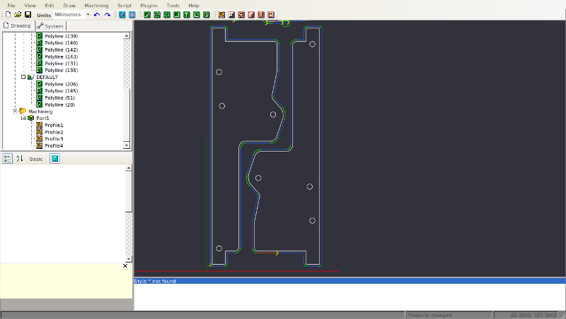

Mam problem z wygenerowaniem ścieżki w CamBam.

no w 0.8 niestety tak. 0.9 juz ma wybor warstwy skrawania

Przepraszam z góry za odgrzanie starego kotleta, ale jako student i takiego da się zjeść.
Wracając do tematu i problemu z pierwszego postu kolegi konktenbit da się na około obejść ten problem. Po pierwsze wykonujemy polecenia jak pisał zacharius a następnie generujemy dla dwóch polilinii osobne profile. Jeden jak miał być "outside" a tam gdzie nie chciał wcześniej poprawnie "inside" Po czym klikamy generate toolpath i generate g-code i mamy wygenerowaną ścieżkę jak na rysunku. Mam nadzieję ze jako mega początkujący chodź trochę przyczyniłem się do rozwoju

A ja zupełnie nie wiem w czym jest problem.
  • - zassałem DXF'a,
    - zamieniłem wszystko na Polyline (CTRL+A -> CTRL+P),
    - duże przerwy w odcinkach po dociągałem ręcznie ustawiając wcześniej VIEW -> Snap to objects,
    - przerwane odcinki połączyłem w jedną Polyline Join 0.01 (CTRL+J),
    - wygenerowałem ścieżki
całość wygląda tak
CamBam ma to do siebie, że lepiej mu wszystko wychodzi jak pracuje na Polyline (łamanych), inaczej potrafi trochę namieszać. Pracuję na nim w sumie od niedawna ale kilka projektów już za mną i jestem zadowolony, działa na linuchu, nie jest drogi i te drobne niedociągnięcia mogę mu wybaczyć :-)
