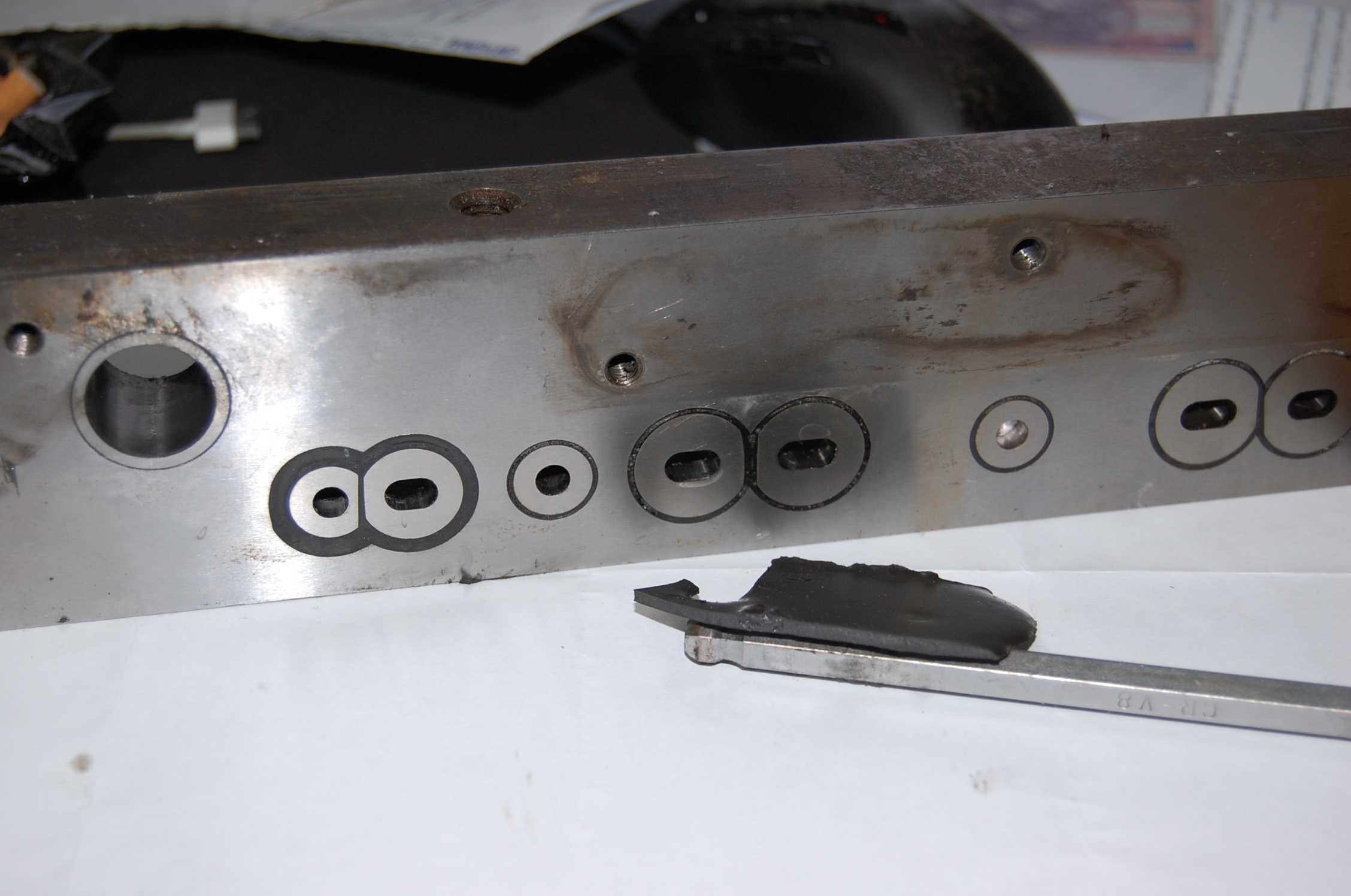

Jakie to jest po zastygnięciu, chodzi mi o to czy miękkie, twarde, plastyczne?
Jak to się zachowuje po pewnym czasie użytkowania, czy sie wyciera na tyle aby to zauważyć, czy widać jakieś ślady zużycia na prowadnicach?
Posty w temacie: 255
Posty: 16281
#342
Post napisał: kamar » 04 sty 2014, 18:15
Kruche, twarde i śliskie. Dlatego skułem poprzedni jakiś wynalazek typu szpachla samochodowa :)
Tamtego jestem w stanie pogonić dwa razy szybciej przy tych samych silnikach.
Co do zużycia to po tych niecałych dwóch latach nic nie widać.
No i oczywiście zrobię smarowanie.

Inne zastosowanie preparatu.
Tu akurat tylko wklejone fabryczne matryce. Wylanych prowadnic stempli nie mam pod ręką.
Robi toto do dwustu cykli na minutę i pracuje latami bez smarowania.
2 mm wypływka cieżka do złamania w palcach.
I inny kwiatek:

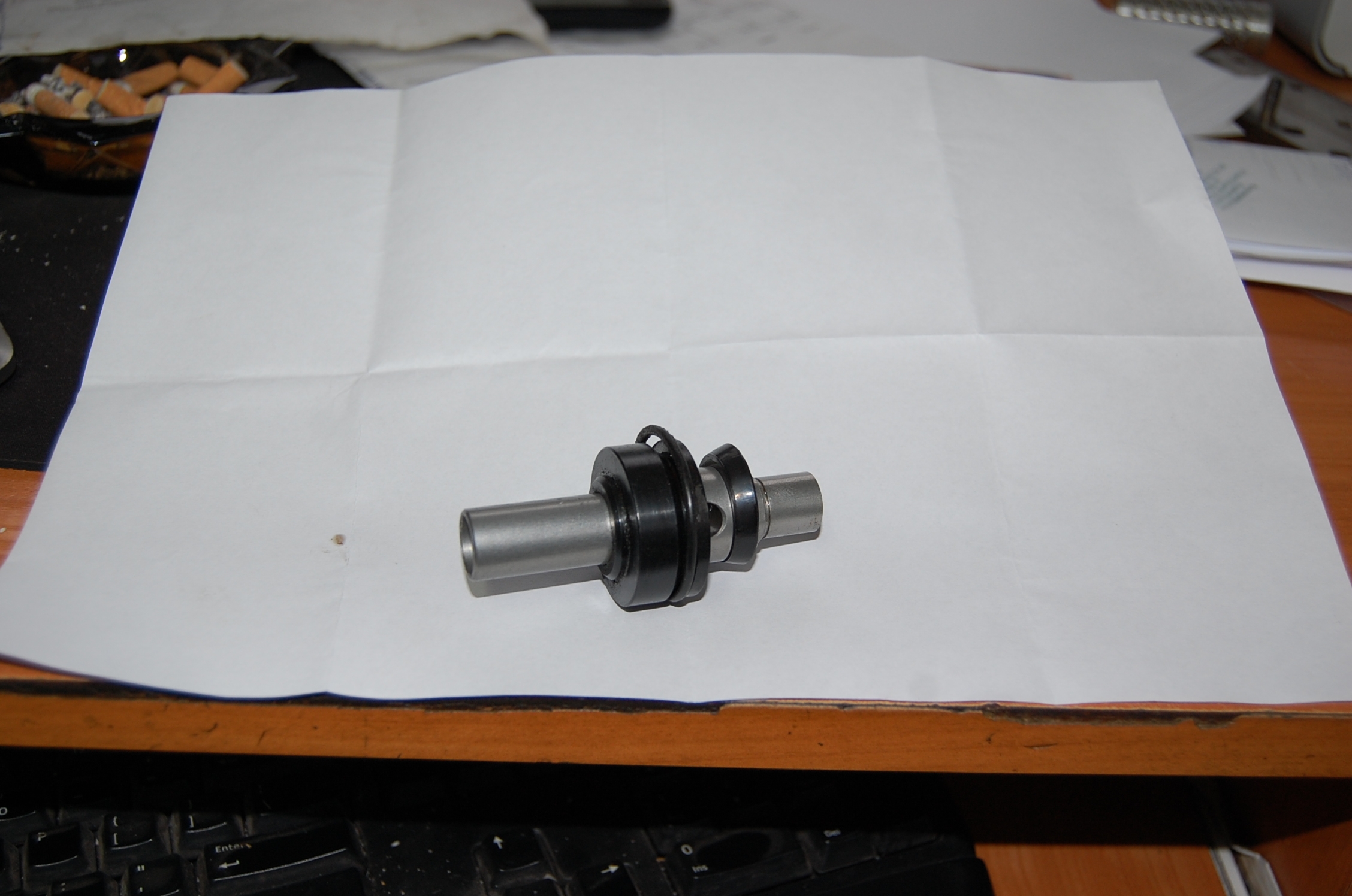

Od jakiegoś czasu dość ciężko chodzila pompa hamulcowa zaadoptowana do smarowania. Po rozebraniu mamy taki widok :
Okazuje się ze tłoczek i oring odporny na płyn hamulcowy niekoniecznie będzie odporny na olej.
