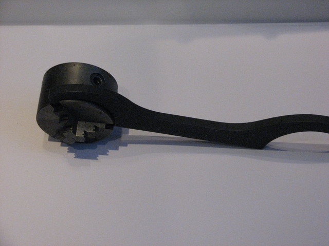

Chciałem zdjąć uchwyt razem z tarczą. Próbowałem go odkrecić przy użyciu kluczy do rur jednak on ani drgnie. Sa do tego celu jakieś specjalne klucze?

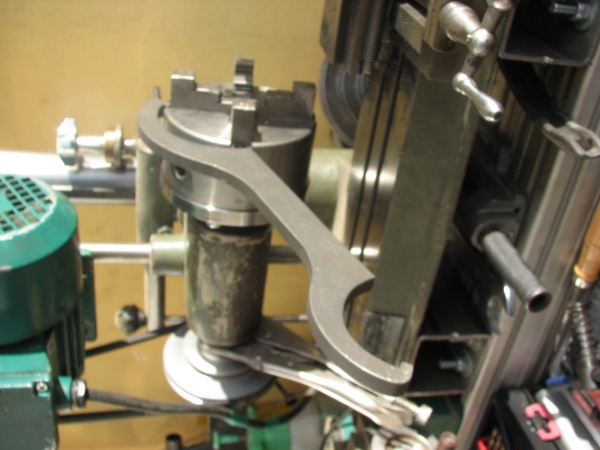

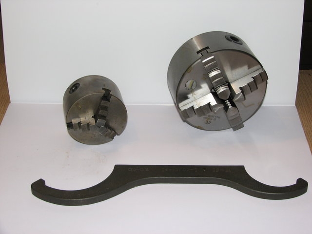

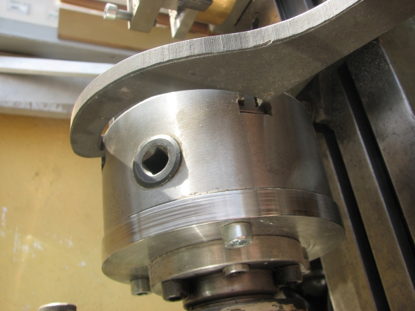

Asad6 pisze:Chciałem zdjąć uchwyt razem z tarczą. Próbowałem go odkrecić przy użyciu kluczy do rur jednak on ani drgnie. Sa do tego celu jakieś specjalne klucze?
Są - do chwycenia za uchwyt:
Obrazek Obrazek
Z chwyceniem za wrzeciono OUSa trochę gorzej, projektant tego nie przewidział.
Ja robię to tak.
Chwytam za wrzeciono w okolicach koła pasowego, a dokładnie za zębatkę przewidzianą
do współpracy z gitarą ( można ją niestety nieco uszkodzić - ale ja i tak nie planuję z niej korzystać ) ,
alternatywnie można chwyć za koło pasowe, lub po zdjęciu koła pasowego za wał wrzeciona.
Chwytam takim chińskim kluczem nastawnym, tak żeby jego koniec oparł się o łoże OUSa,
a z drugiej strony wrzeciona chwytam za uchwyt tokarski tym specjalnym kluczem.
Kluczyk w dół i .... poszło :grin: - odkręcamy uchwyt razem z tarczą zabierakową.
Jak stała kilka lat to może istotnie trzymać, ja obecnie zwykle nie muszę używać tego klucza,
zwykle wystarczy że ręką złapię za koło pasowe a tym specjalnym kluczem za uchwyt.
Kluczyk kupiłem kiedyś na Allegro. Z jednej strony jest chwytak do uchwytów 78 -85 z drugiej strony 100 -110 ale jak widać na fotce z uchwytem 125 też daje radę.
Obrazek Obrazek
Sorki za "przekręcone" o 90° fotki :???:
