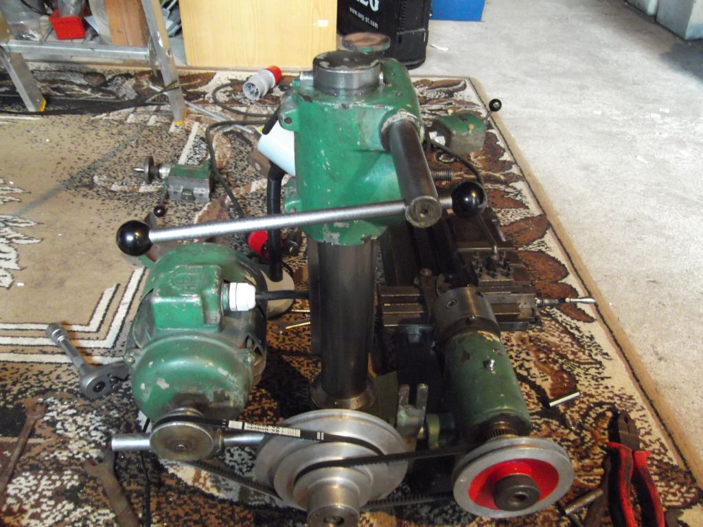

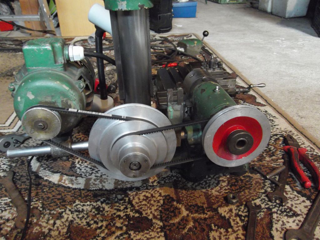

Witam kolegów.
Niedawno nabyłem OUS-1. Napędzany był przez jeden pasek bez koła pośredniego.
Chciałbym podłączyć na dwa paski z kołem pośrednim tylko nie znam długości tych pasków.
Proszę o podanie typu i długości tych pasków jeśli jest to komuś znane.
Wydaje mi się, że kiedyś widziałem na forum taką informację ale teraz nie mogę tego znaleźć.
panzmiasta
Posty w temacie: 49
Posty: 788
Lokalizacja: MALBORK
#484
Post napisał: panzmiasta » 21 cze 2014, 15:13
wg wpisu w mojej dtr 8/5 585-600 ... 2szt oczywiście

Post napisał: dalem » 22 cze 2014, 18:17

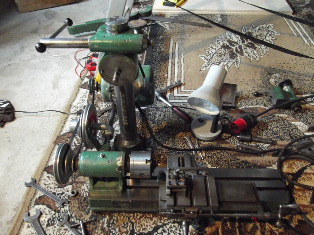

#487
Post napisał: dalem » 30 cze 2014, 19:42
Paski zamontowane. Dziękuję za pomoc.

Post napisał: Zbych07 » 30 cze 2014, 20:30
No to mamy kolejnego OUSomaniaka :grin:
Pozostawisz maszynkę w stylu "klasyk" czy przerobisz na OUS1-CNC ?

Post napisał: dalem » 30 cze 2014, 22:35
Zbych07 pisze:No to mamy kolejnego OUSomaniaka :grin:
:wink:
Pozostanie "klasykiem". Trochę ją jeszcze odpicuję i tyle.
