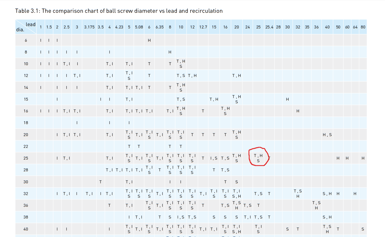

przełożenie 1:7,5
No i waśnie. Realizacja takiego przełożenia jest krótko mowiąc - upierdliwa. Żeby kółka miały jakieś sensowne rozmiary to konieczna będzie przekładnia dwustopniowa. Kupa kombinacji i zbędnie napędzanej masy. A wbrew pozorom te obracające sie masy mogą maszynie zabrać dużo dynamiki i wciągnąć np połowe mocy serwa.

Jest błędne, bo na starcie wyrzuca kolega bezwładność przekładni, która ma duży wpływ na dynamikę, jak już to zauważył kolega Dudi1203. Nie może kolega dobierać napędu bez uwzględnienia wirującej masy śruby, przekładni i wału silnika, należy przeliczyć moment bezwładności układu na wał silnika. Biorąc pod uwagę sam moment, to ok, poprzez przekładnie uzyskamy większy moment, ALE będziemy potrzebowali silnika z większym momentem bezwładności wirnika, czyli mocniejsze serwo + mocniejszy servopack, pytanie czy jest sens tak sobie komplikować życie?

Bezwładność przekładni rośnie, ale maleje prędkość. Ostatecznie wszystko będzie zależeć od stosunku momentu bezwładności śruby i koła. Do pewnego poziomu zwiększenie przełożenia będzie poprawiać dynamikę.

Dochodzi jeszcze taki problem ze znalezieniem odpowiedniej śruby z dużym skokiem
nadającej się do pracy gdzie jest potrzebny jak najmniejszy luz zwrotny i jak największa
sztywność.
Żeby taka śruba o dużym skoku była bezluzowa będzie musiała mieć bardzo długą
nakrętkę. Sztywność można rozwiązać za pomocą wielu obiegów kulek.
W każdym razie nie spotkałem się jeszcze z śrubą o dużym skoku (w stosunku do średnicy)
która miała by stosunkowo długą nakrętkę a tym bardziej podwójną.

Dlatego śruby o dużym skoku występują jako wielo wchodowe.

Malaxis, Chłopie mówisz i masz :D
Jakby się uparł to na pewno chińczyk załatwi nomane albo tbi :wink:
http://www.hiwin.com/pdf/bs/ballscrews.pdf
