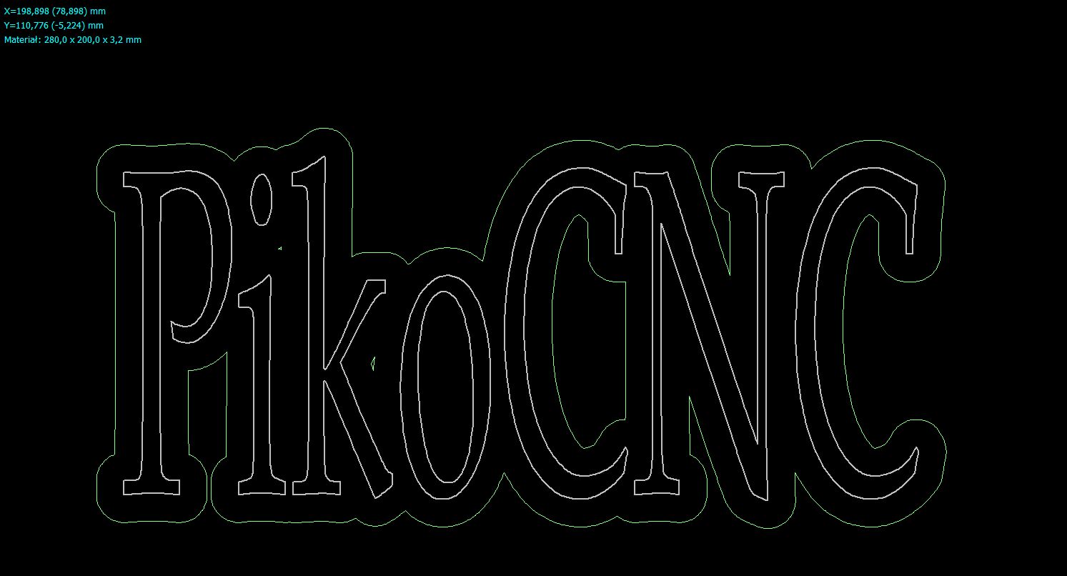

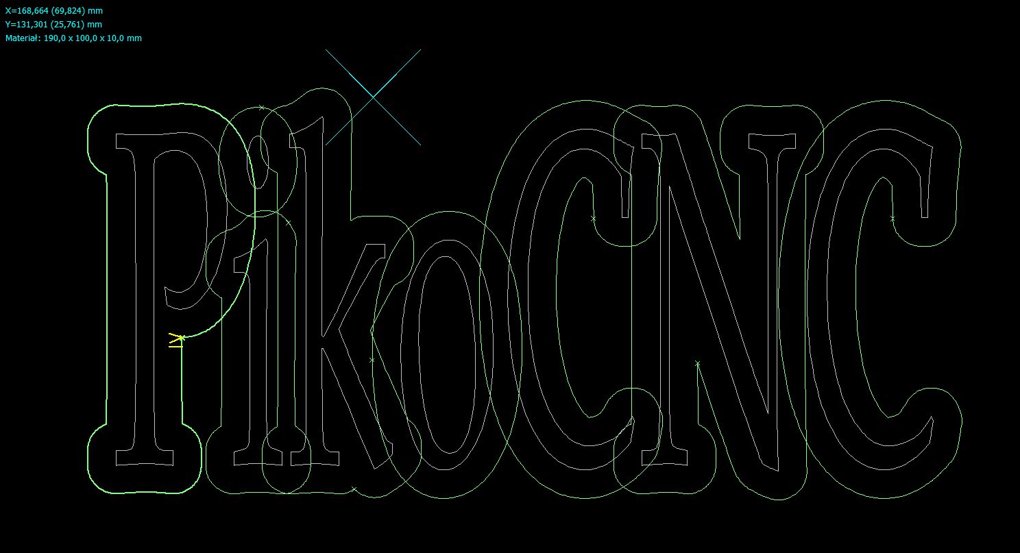

Zamieściłem nową wersję. O szczegółach na stronie. Na przykładowych obrazkach wyjaśnię tylko na czym polegają zmiany w funkcjach offsetujących. Jak widać program w poprzednich wersjach nie uwzględniał nakładania się offsetów, teraz wszystko ładnie się docina. Muszę też uczulić - w programie zrobiłem dużo więcej zmian niż na oko wygląda np. z poprzedniej wersji funkcji offsetujących nie została linijka na linijce tego samego kodu. Także w reszcie cam-a jest wiele zmian – ale mam nadzieję, że tragedii nie będzie (w sensie stabilność).
Offset "po staremu"
"po nowemu"
Offset "po staremu"
"po nowemu"

Super. Megaplot (i) do tego też nie doszedł. Trzeba było napis "rzeźbić", żeby frez nie niszczył sąsiednich liter
Opis zmian zrobionych w 208 jest ogólne bardzo interesujący. Rozwiązania proste i skuteczne! Trzeba wypróbować
