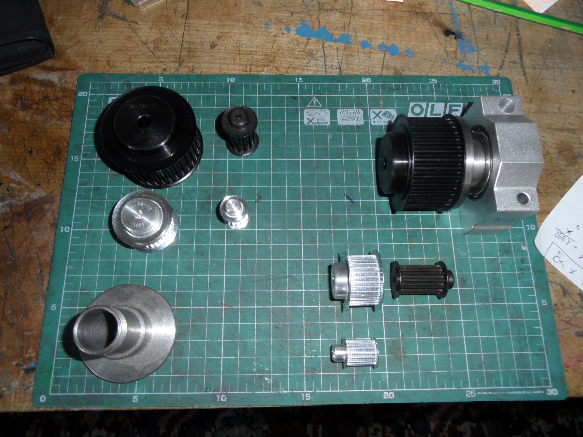

Dzisiaj dostałem paczkę z kołami pasowymi do osi y.
Niestety pojawiły się dwa problemy, w jaki sposób rozwiercić otwory?
lub w jaki sposób zamontować te koła pasowe w uchwycie
tokarskim żeby się przy tym nie zniszczyły?
Kolejnym problemem są wytoczone tuleje, w miejscu pod łożyska
jest 24,78mm zamiast 25mm i przez to łożyska mają za duży luz.
Wykonywać nowe tuleje czy może wylać jakąś specjalną
żywice na powierzchnie pod łożyska i jeszcze raz przetoczyć?

Post napisał: 251mz » 03 paź 2013, 14:19
Malaxis pisze:w jaki sposób zamontować te koła pasowe w uchwycie
Masz przecież na każdym chyba z 7mm kołnierz za który łapiesz :)
Malaxis pisze:Kolejnym problemem są wytoczone tuleje, w miejscu pod łożyska
Moim zdaniem ten luz dyskwalifikuje to pod łożysko...
Chyba musisz tokarzowi powiedzieć ,że zepsuł i żeby robił od nowa...

Post napisał: Malaxis » 03 paź 2013, 14:32
251mz pisze:
Nie wiem jak mogłem na to nie wpaść, aż normalnie wstyd :wink:
Tokarzowi raczej nawet nie wypada mi powiedzieć że zepsuł i żeby robił to od nowa
bo zrobił mi te tuleje za pół darmo.
Mam teraz dostęp do tokarki więc może mógłbym wytoczyć sobie takie tuleje, ale
trochę by mi to zajęło więc jeśli nie jest to konieczność to wolał bym naprawić te co
mam. (O ile to w ogóle możliwe)

Post napisał: 251mz » 03 paź 2013, 14:45
Malaxis pisze:Tokarzowi raczej nawet nie wypada mi powiedzieć że zepsuł i żeby robił to od nowa
To zrobisz drugi raz i zapłacisz tyle co powinieneś;)
Nie wiem do czego masz te tuleje...
Bo jeśli coś bardzo precyzyjnego to tylko wytoczyć drugie...
Jeśli coś mniej precyzyjnego to możesz łożysko wkleić na klej:
http://technicoll.pl/index.php?lang=pl& ... .php?id=75#
Wypełnia szczeliny do 0,15mm
A Ty masz chyba 0,11 na stronę więc powino dać radę ;)
Aby to precyzyjnie zrobić to nasuń łożysko na wałek pokryty klejem.
Łożysko obwiń z 3ch stron drutem nawojowym lub czymś co ma 0,1mm...
Wtedy zrobisz to centrycznie...

Post napisał: Dudi1203 » 03 paź 2013, 14:47
A jakby owinąć tą tleję szczelinomierzem? Moze akurat by w miare ciasno wszystko weszło.

Post napisał: 251mz » 03 paź 2013, 15:12
Cienko to widzę z samym listkiem ...
Jak zrobi tak jak mu pisałem to nie dość ,ze będzie centrycznie to będzie dobrze trzymało - tak jak ciasne pasowanie pod łożysko :)

Post napisał: noel20 » 03 paź 2013, 15:50
Potwierdzam, mam ten klej, tylko do szczelin 0,2-0,5mm i trzyma jak skała:)
tylko trzeba podrapać powierzchnię, żeby nie była bardzo gładka i odtłuścić.

Post napisał: 251mz » 03 paź 2013, 16:06
noel20 pisze:Potwierdzam, mam ten klej, tylko do szczelin 0,2-0,5mm i trzyma jak skała:)
Ja kleje aneorobami małe koła pasowe (fi 20) do osiek silników krokowych...
Chodzą po kilka lat jak burza....

Post napisał: noel20 » 03 paź 2013, 16:28
251mz pisze:Ja kleje aneorobami małe koła pasowe (fi 20) do osiek silników krokowych...
Ja swoje też właśnie tak założyłem, wszystkie trzy. Niedawno w prawdzie, ale mam nadzieję, że będzie chodzić długo jak u ciebie.
