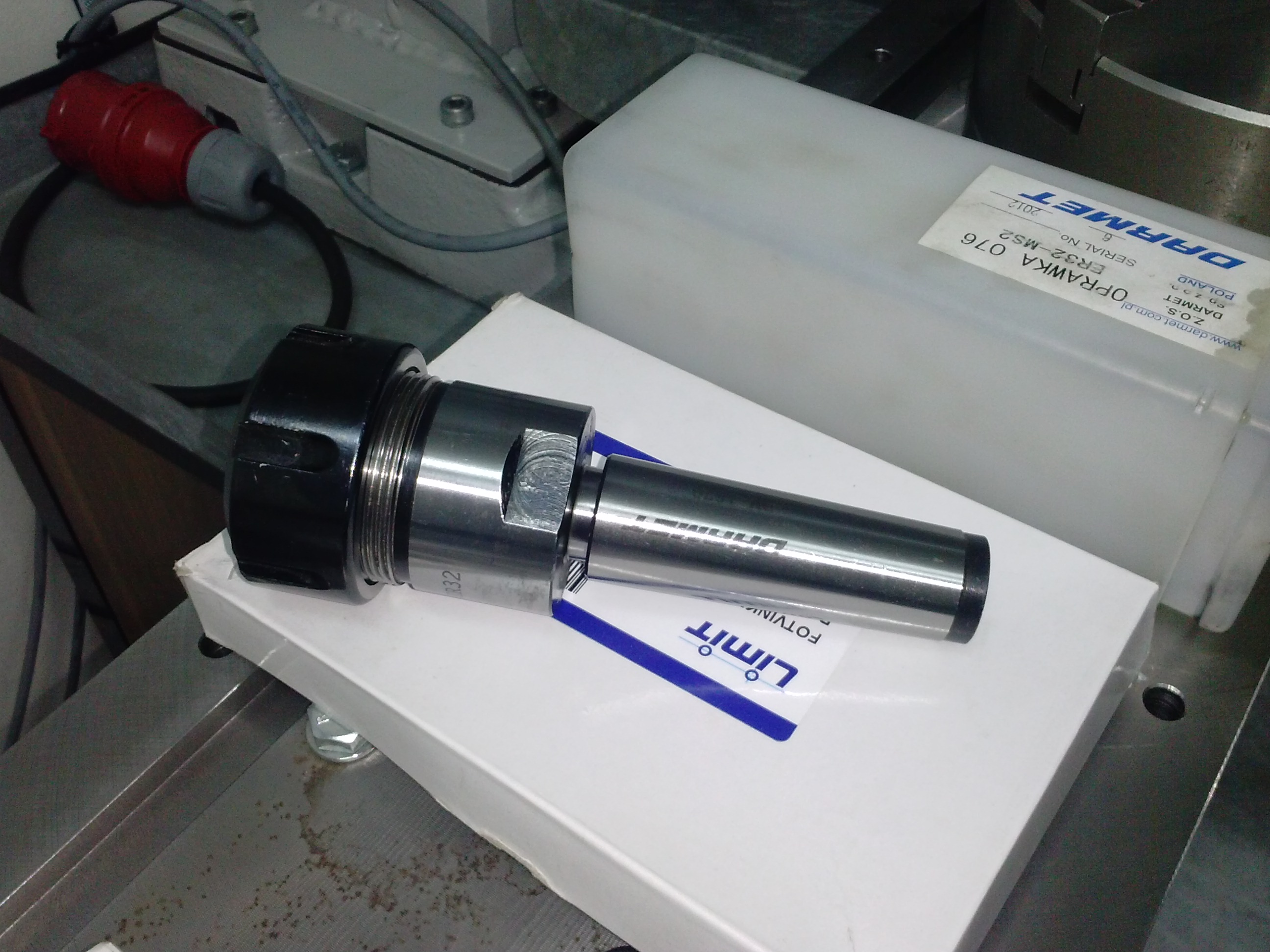

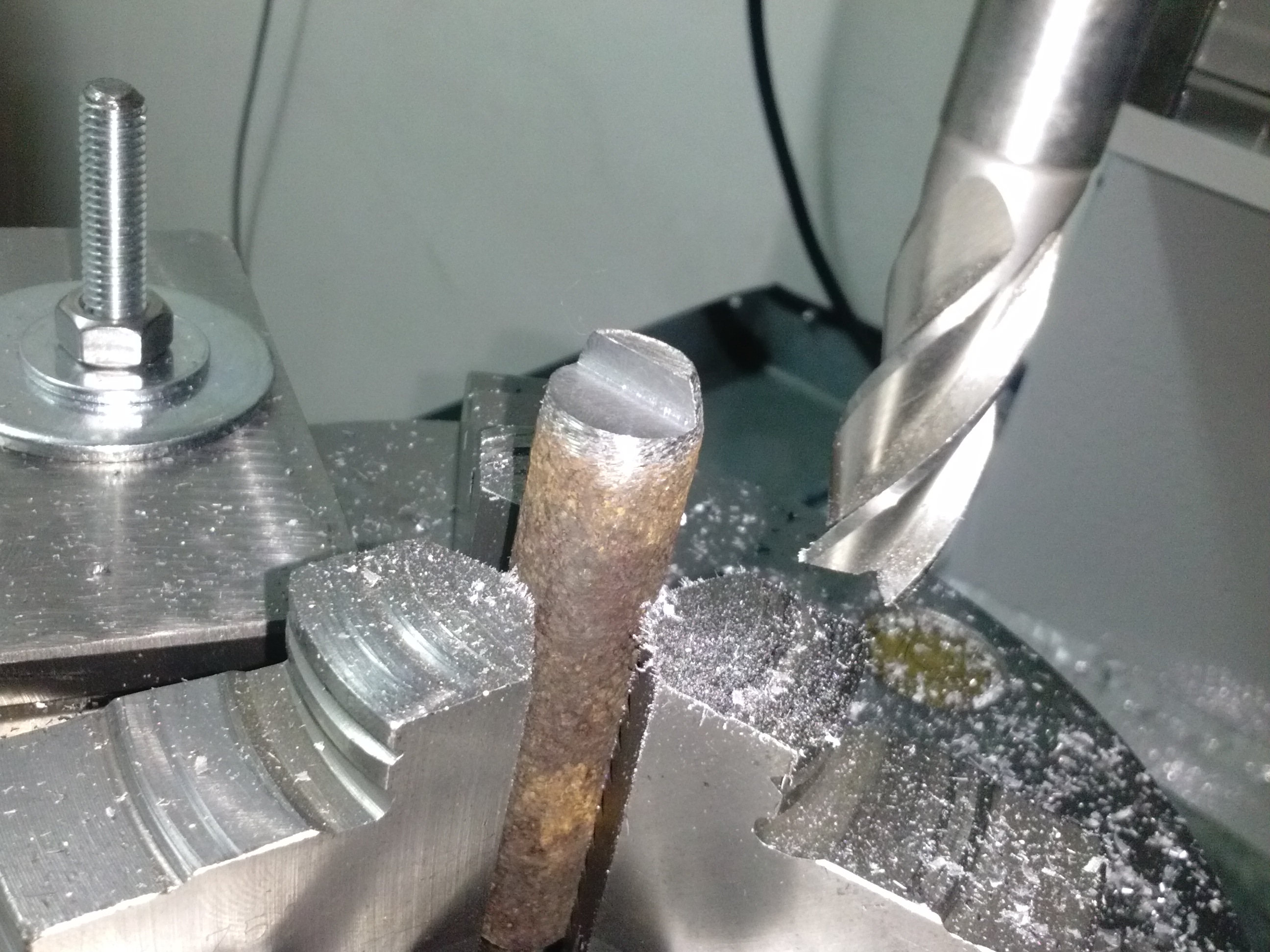

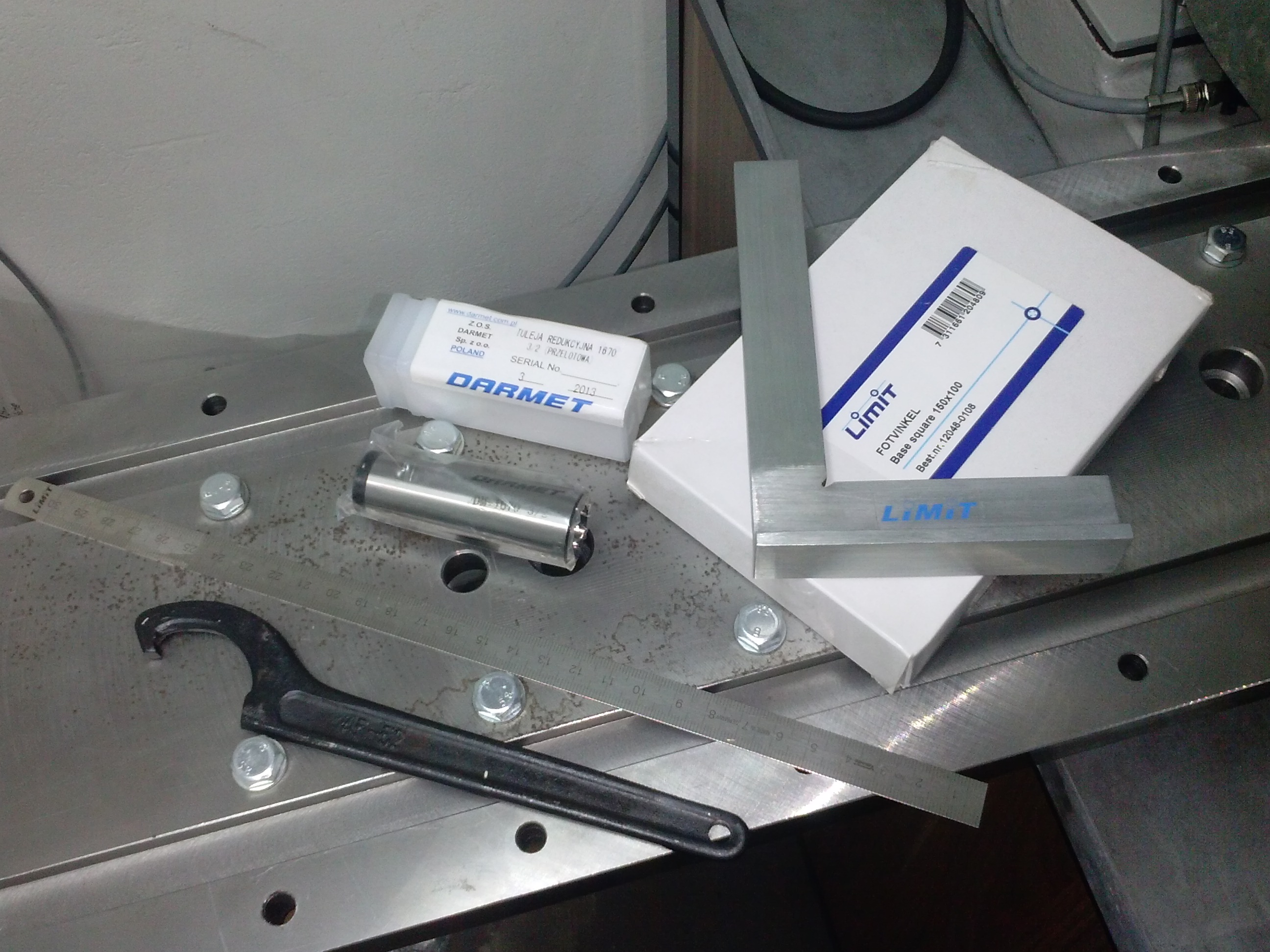

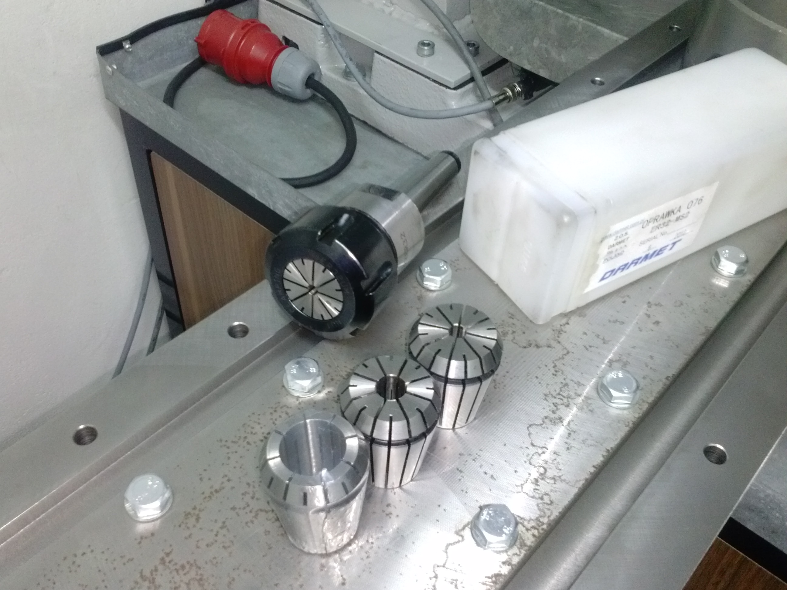

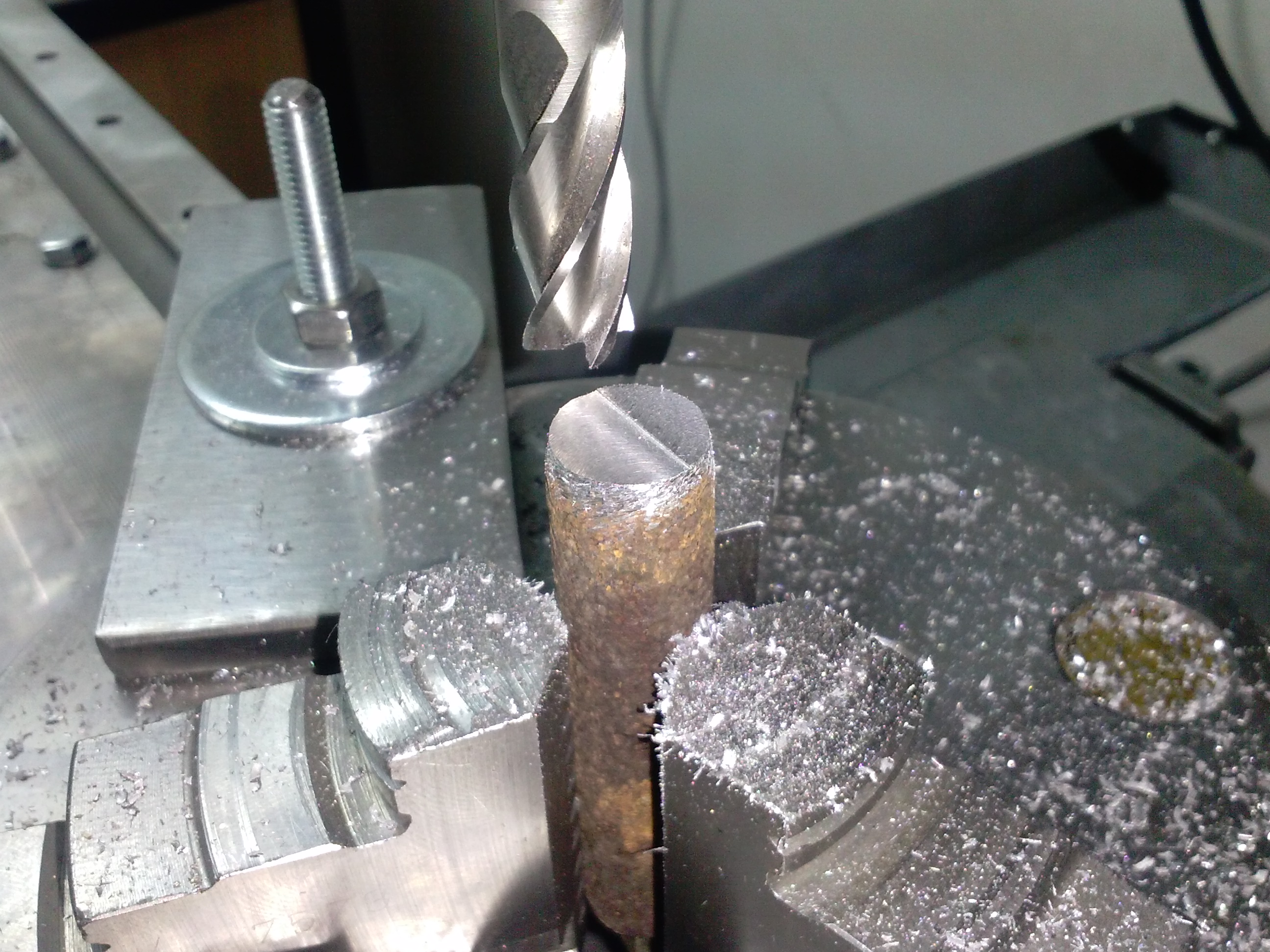

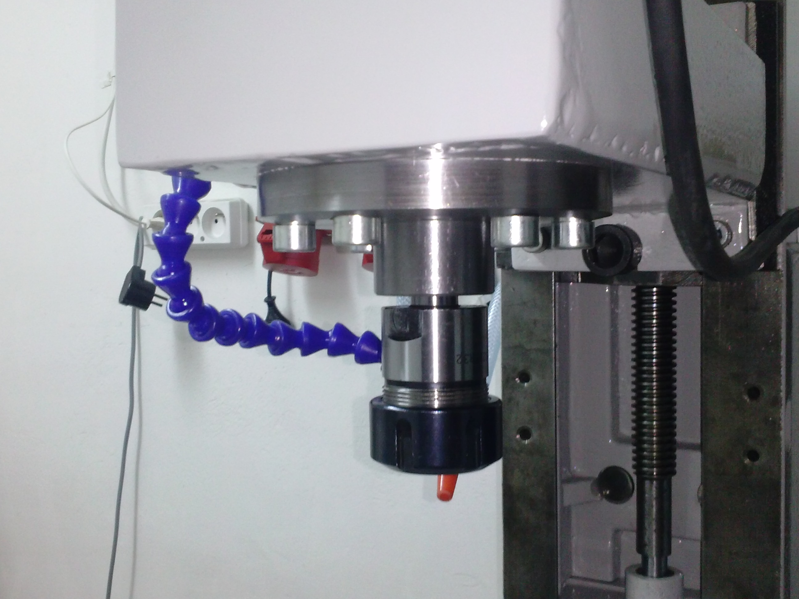

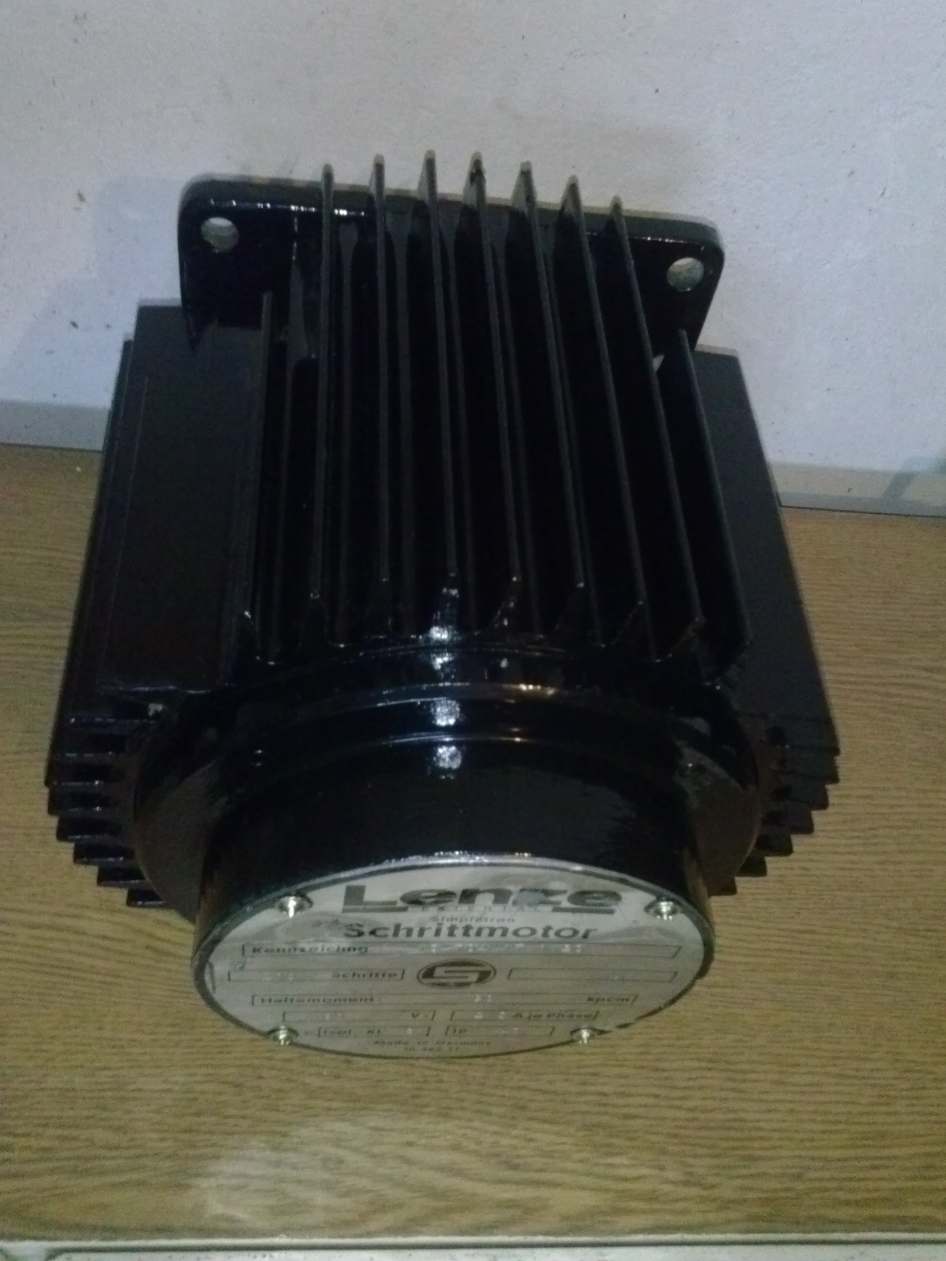

banderas31 Dzięki za opinię;) Cieszę że się podoba. Co do kół kolega ci już odpowiedział. Sterowniki, płyta, zasilacz i tak będzie inny bo na tym nie wykorzystuje w 100% silników.
Tak jak już oskarivppl pisał były pierwsze próby. Na razie korbkowe bo komp nie ogarnął :neutral: Jak na razie wszystko zapowiada się okej. Ogólnie to za dużo nie można powiedzieć bo na razie to były próby. Frezem fi10 cztero-piórowym szło pięknie powierzchnia również zadowalająca :cool:
Plan na najbliższy czas to ogarnąć ją w 100% i frezować. Padła też decyzja że oś Z będzie przerobiona na CNC. Będzie ją napędzać silnik 8,5Nm.
Dobra teraz koniec gadania foty i krótki filmik będzie pod wieczór albo jutro :wink:
Trochę narzędzi zakupionych w ostatnim czasie:
Powierzchnia po pierwszych próbach:
Silnik 8,5Nm do napędu osi Z:

Witam super projekt, jak pozmieniasz stery to podaj co i jak .Fajny osprzęt pod mk2 są takie głowice.Będę wdzięczny za każde szczegóły budowy tego dzieła.Podziwiam ludzi za taki zapał jak kolega ma w budowaniu coś z niczego i to jest super.
