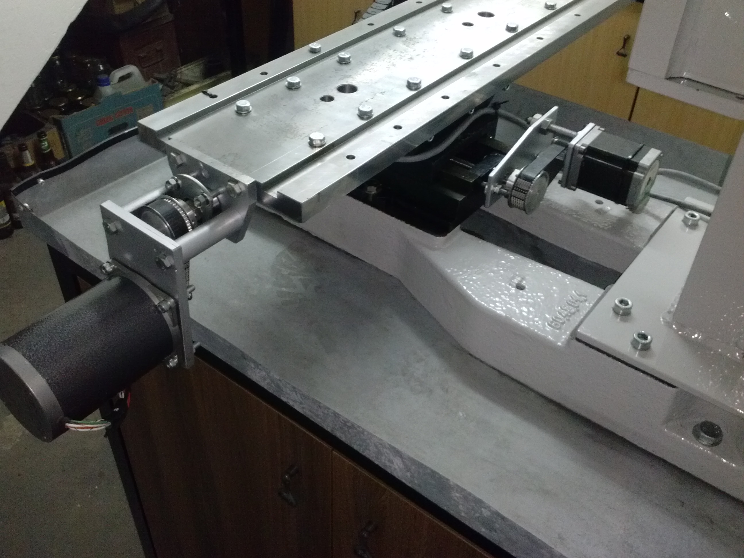

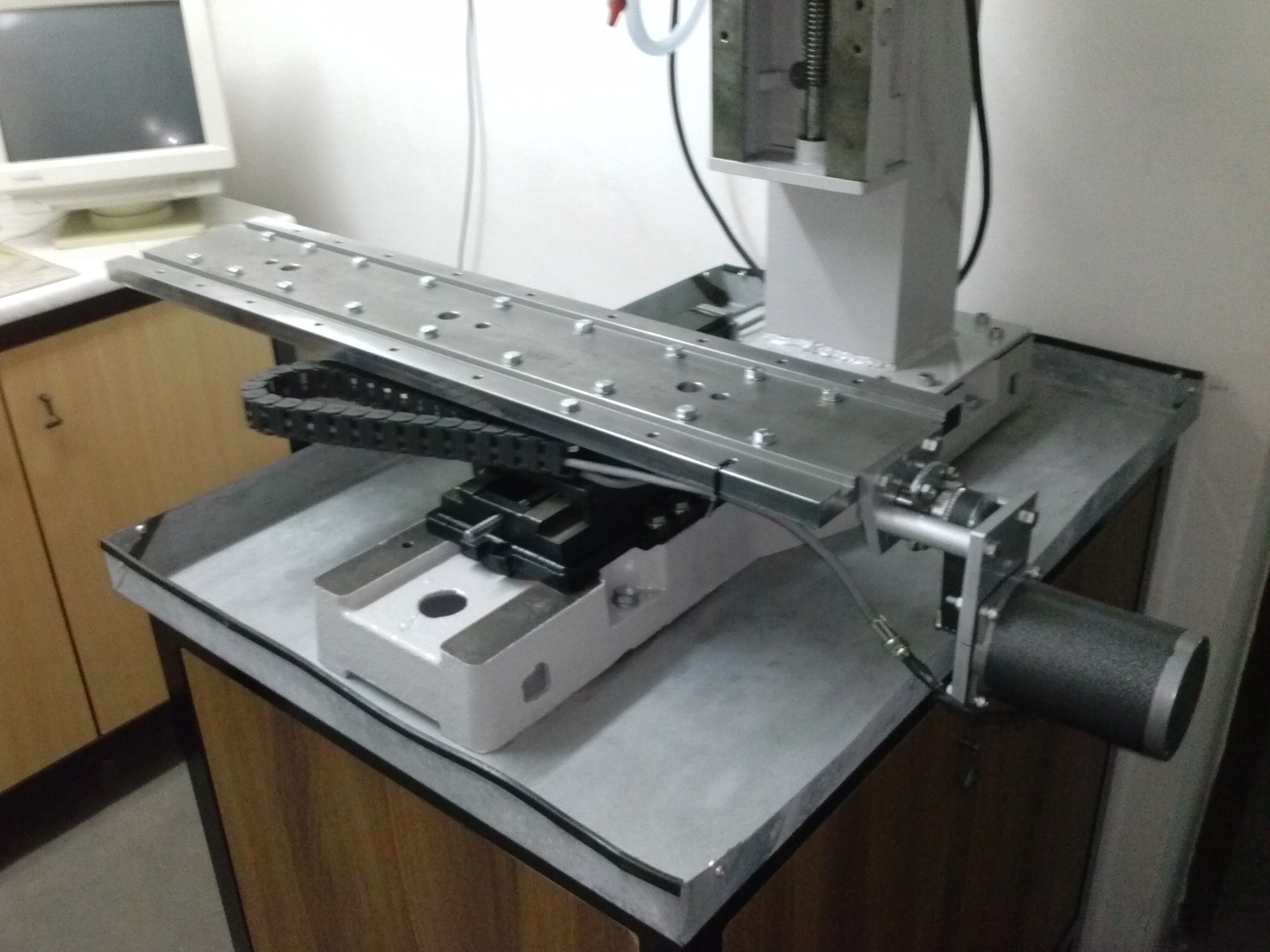

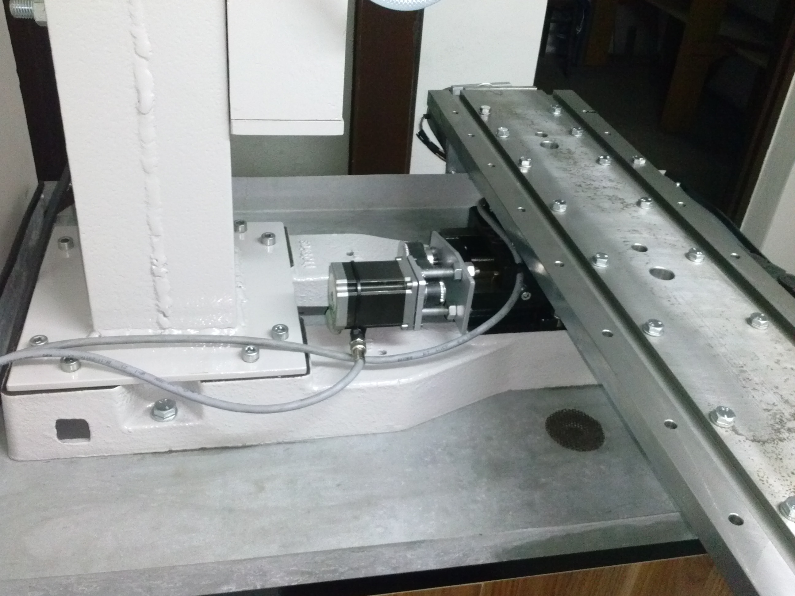

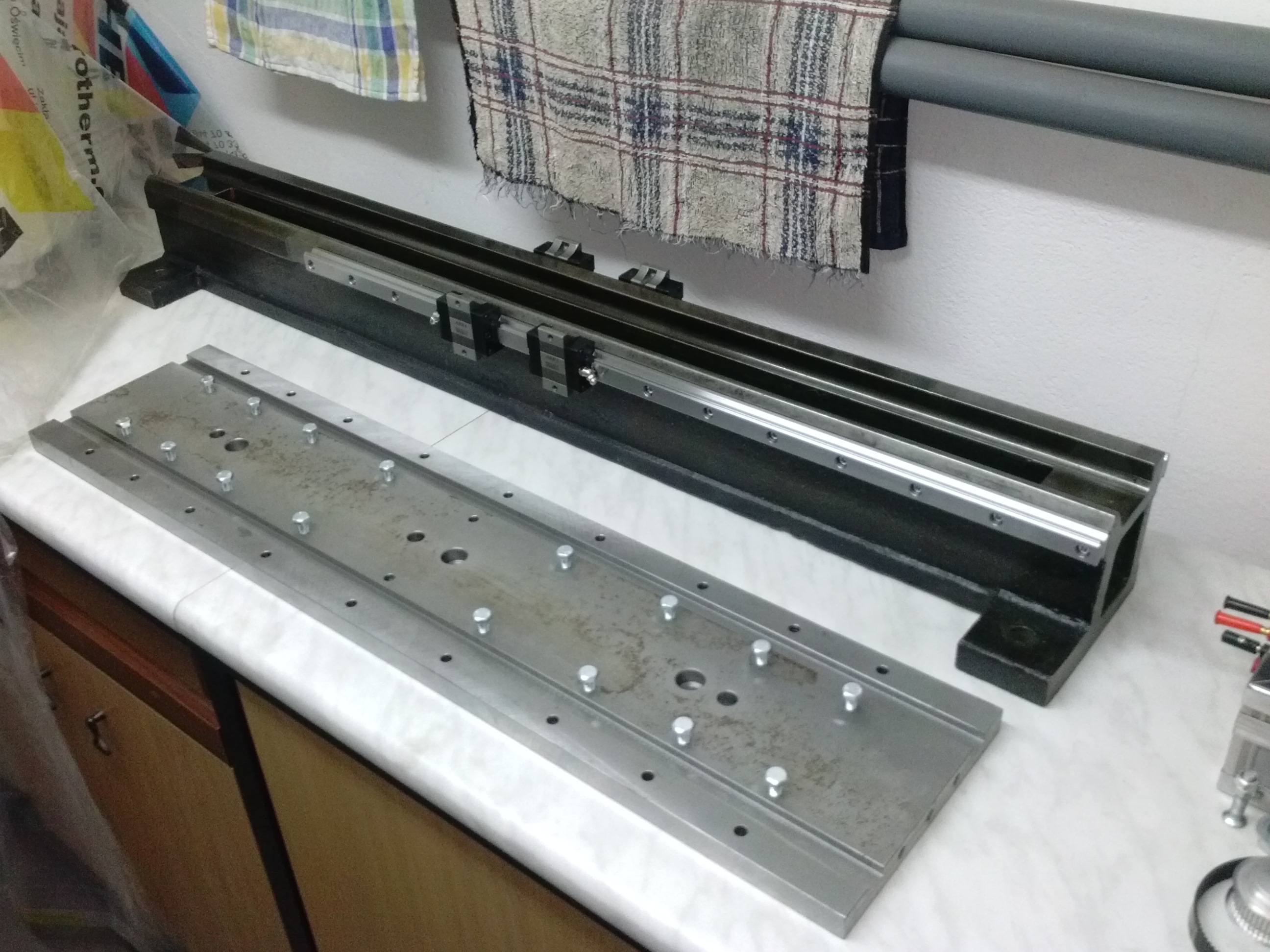

Niespodziewanie szybko udało mi się ogarnąć niespodziankę :smile: Miała być to w pełni konwencjonalna maszynka a tu stół CNC :cool: Stół pożyczony od kumpla ponieważ on na razie go nie używa. Stół rozebrałem, wyczyściłem, nasmarowałem, wprowadziłem kilka modyfikacji z mojej strony na które koledze brało czasu :razz: Teraz trochę informacji o nim:
Oś Y:
-Śruba Tr10x2
-Silnik 1,8Nm Przekładnia 2:1
-Prowadnice na jaskółczy ogon
Oś X:
-Śruba Tr16x4
-Silnik 3,5Nm Przekładnia 2:1
Ogólnie pole robocze maszynki to ok. 600x180x300mm.
Sterownik również od kolegi. Komp zapożyczony od drugiego projektu. Ogólnie do skończenia maszyny i pierwszego frezowania zostały jakieś pierdoły :smile:
Kilka fotek:

Śrubka w osi Y jest 10x2 :wink:

oskarivppl, Poprawione :wink:

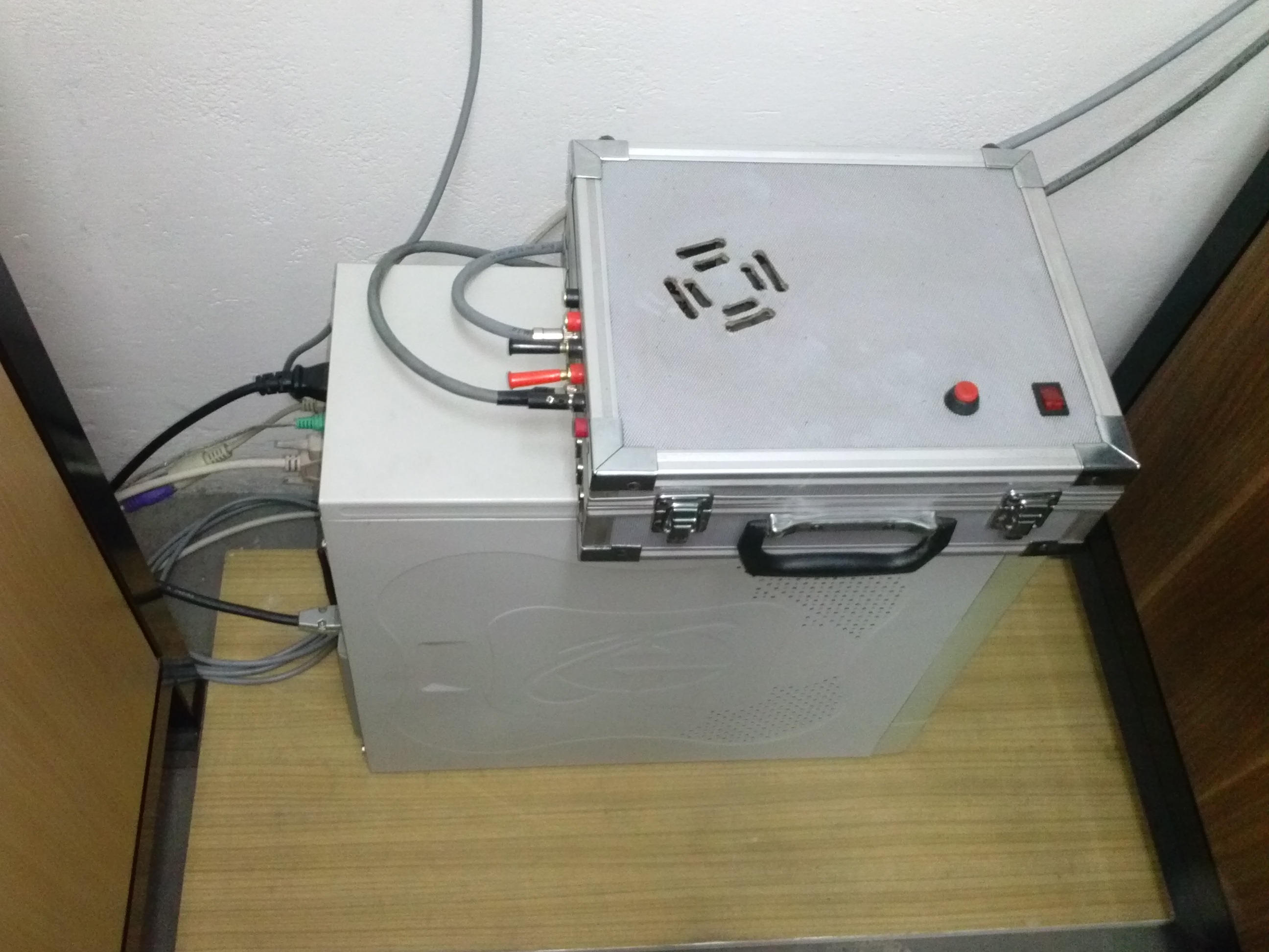

hehe, ster w walizeczce po szlifierce :) dobre
skoti
Posty: 1740
Lokalizacja: Rybnik
Post napisał: skoti » 03 wrz 2013, 16:58
zacharius pisze:hehe, ster w walizeczce po szlifierce :) dobre
Ja sobie kupiłem taka szlifierkę właśnie ze względu na ta walizkę :wink:

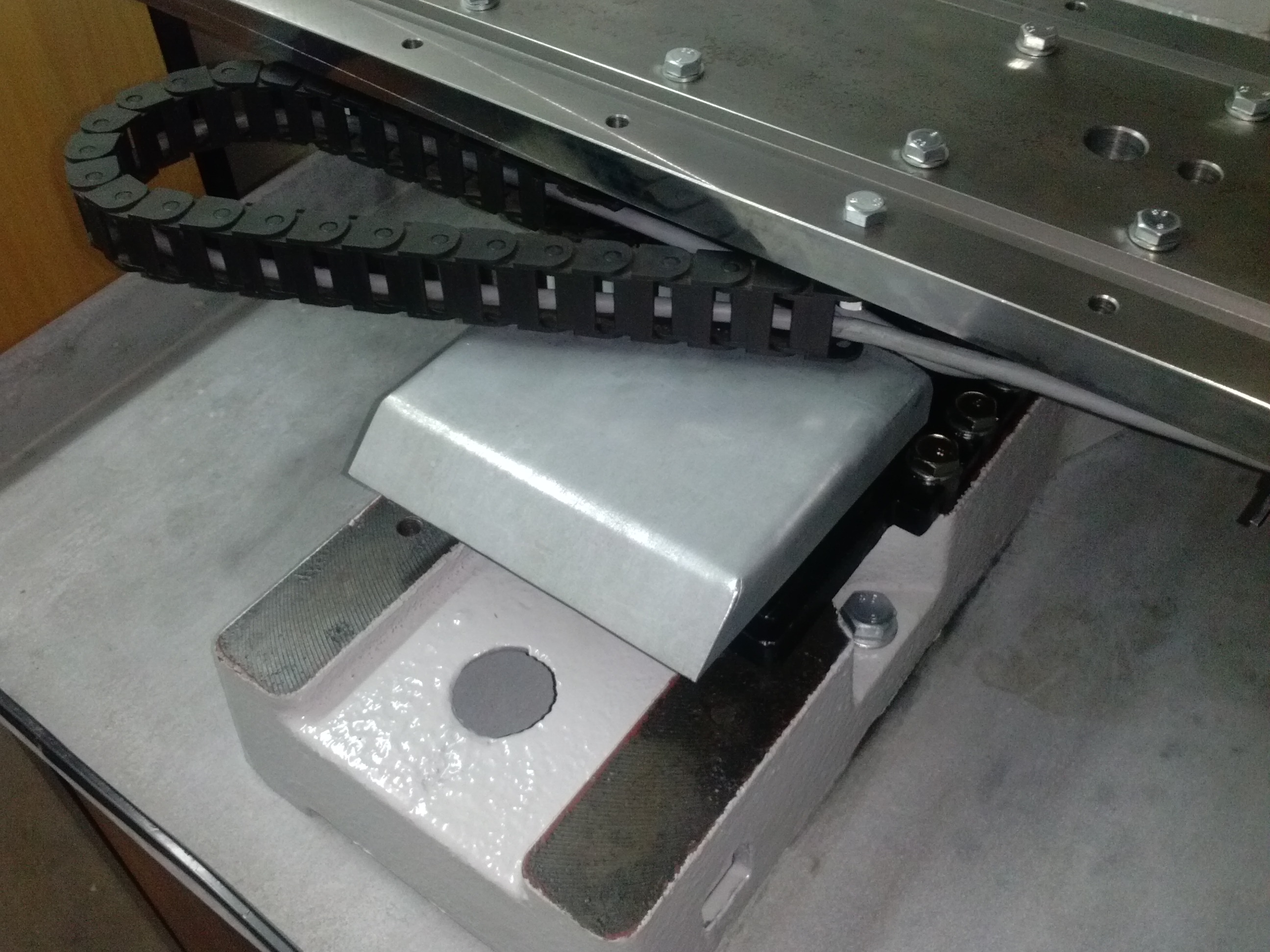

Czy dobrze widzę, że X i Y to imadło krzyżowe po przeróbce?
Mati12-25
Posty w temacie: 43
Posty: 172
Rejestracja: 15 gru 2011, 19:28
Lokalizacja: Cz-wa
#18
Post napisał: Mati12-25 » 03 wrz 2013, 19:44
Tomciowoj, Dokładnie tak :razz:
A tu fota osłony którą dziś zrobiłem na szybko:
