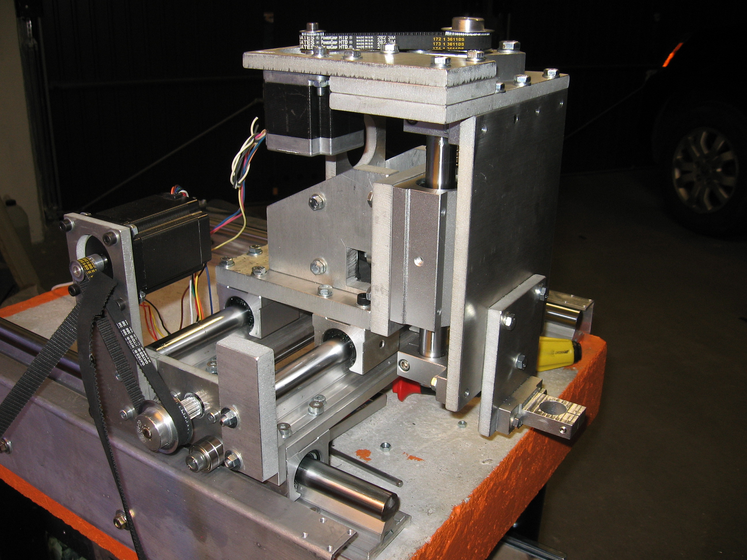

Byłem dziś w sklepie po śruby i przy okazji pooglądałem co tam jeszcze mają i kupiłem smar:
Całkiem fajną ma konsystencję, a łożyska po nasmarowaniu pracują zdecydowanie lepiej. Myślę, że się sprawdzi. Ale dziękuję za propozycję.
Dziś kolejne skręcanie było, jutro kolejne będzie
Musiałem skończyć na dziś bo bita PZ3 nie mam, a mniejszym nie dam rade docisnąć śrub.
i jak zwykle pytanie:
Łożyska po nasmarowaniu pracują na wałkach ładnie i gładko, ale jeden wałek jest czysty, a na drugim są smugi smaru. Czyli jeden ze zgarniaczy nie pracuje poprawnie. Oglądałem je dokładnie i wygląda wszystko dobrze. Te chińskie łożyska tak mają, że niektóre zgarniają samar dobrze, a inne gorzej?

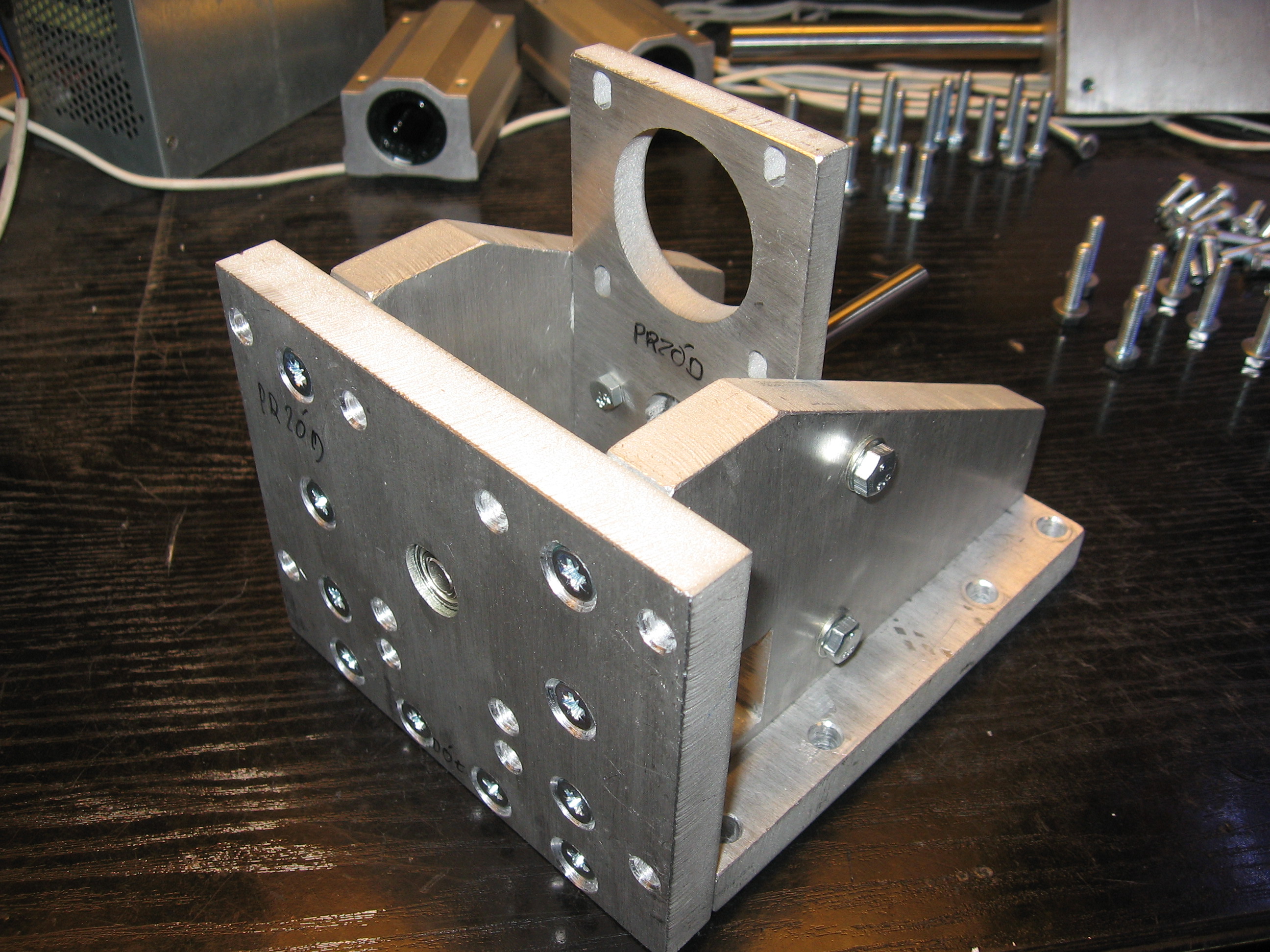

Nie do końca wiem o co chodzi. Robaczek jest z boku i z góry pomiędzy śrubami mocującymi. Na niektórych zdjęciach widać od spodu takie blaszki trzymające łożysko, ale u mnie nic takiego nie ma.
Otóż to.ursus_arctos pisze:Szczerze mówiąc, to te łożyska otwarte wyglądają tak, jakby ktoś szlifierką wyciął kawałek łożyska zamkniętego

Teraz już jest większość skręcona do kupy, ale ustawiałem używając tych robaczków wszystkie łożyska oddzielnie i pojedynczo, gdy razem jeszcze nie były skręcone i starałem się wszystkie ustawić tak samo.
Ale możesz mieć rację. Teraz po skręceniu łożysk razem płytą aluminiową mogą być przekoszone, bo płyta frezowana nie była.

Na filmach tego nie słychać, ale pasek drży. Wystarczy w trakcie pracy po tej stronie po której pasek ciągnie przyłożyć palec, a drżenie całkowicie ucicha. Czy ma to jakiś negatywny wpływ na pracę maszyny? Pasek wydaje mi się, że napięty prawidłowo.

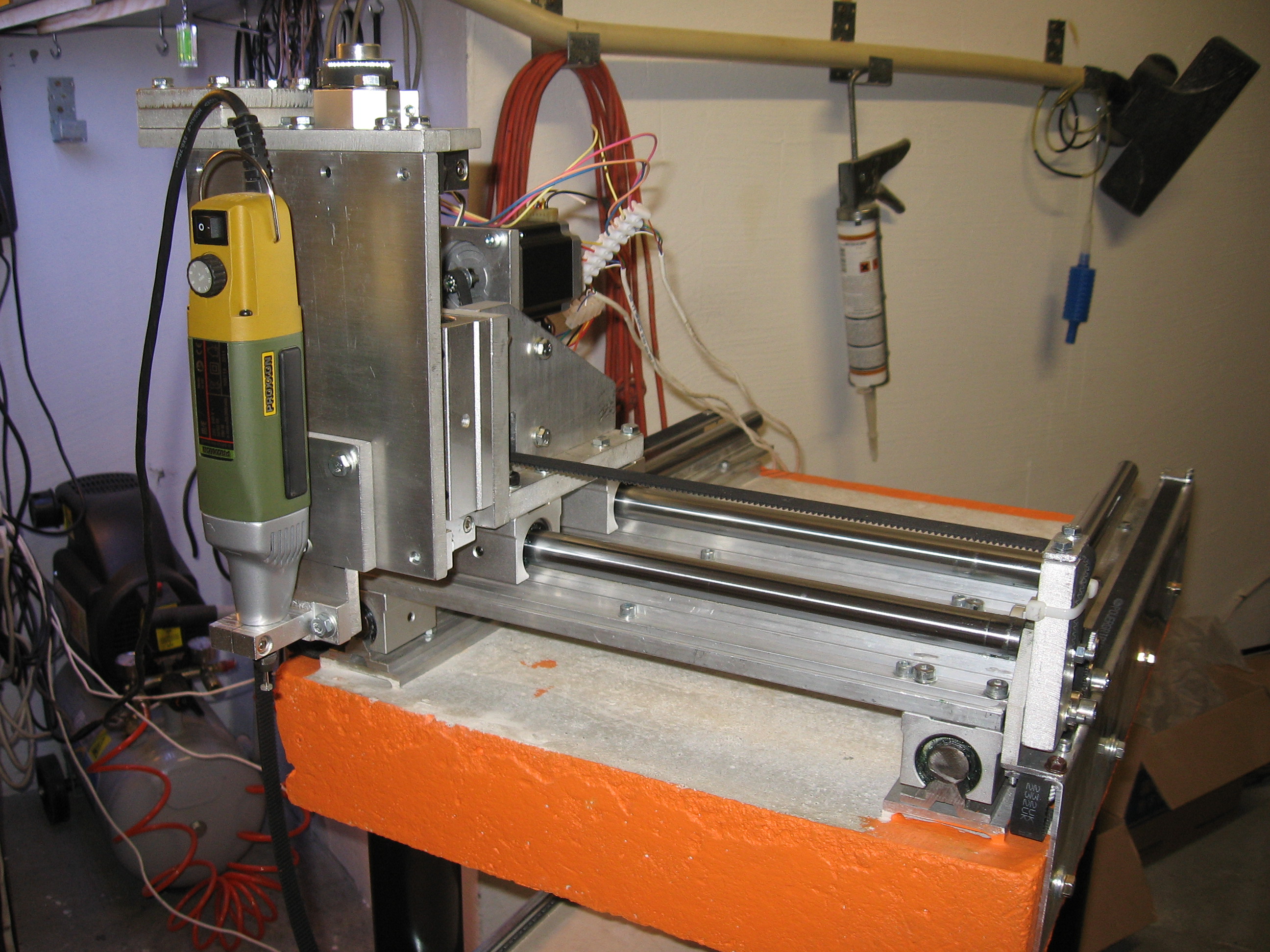

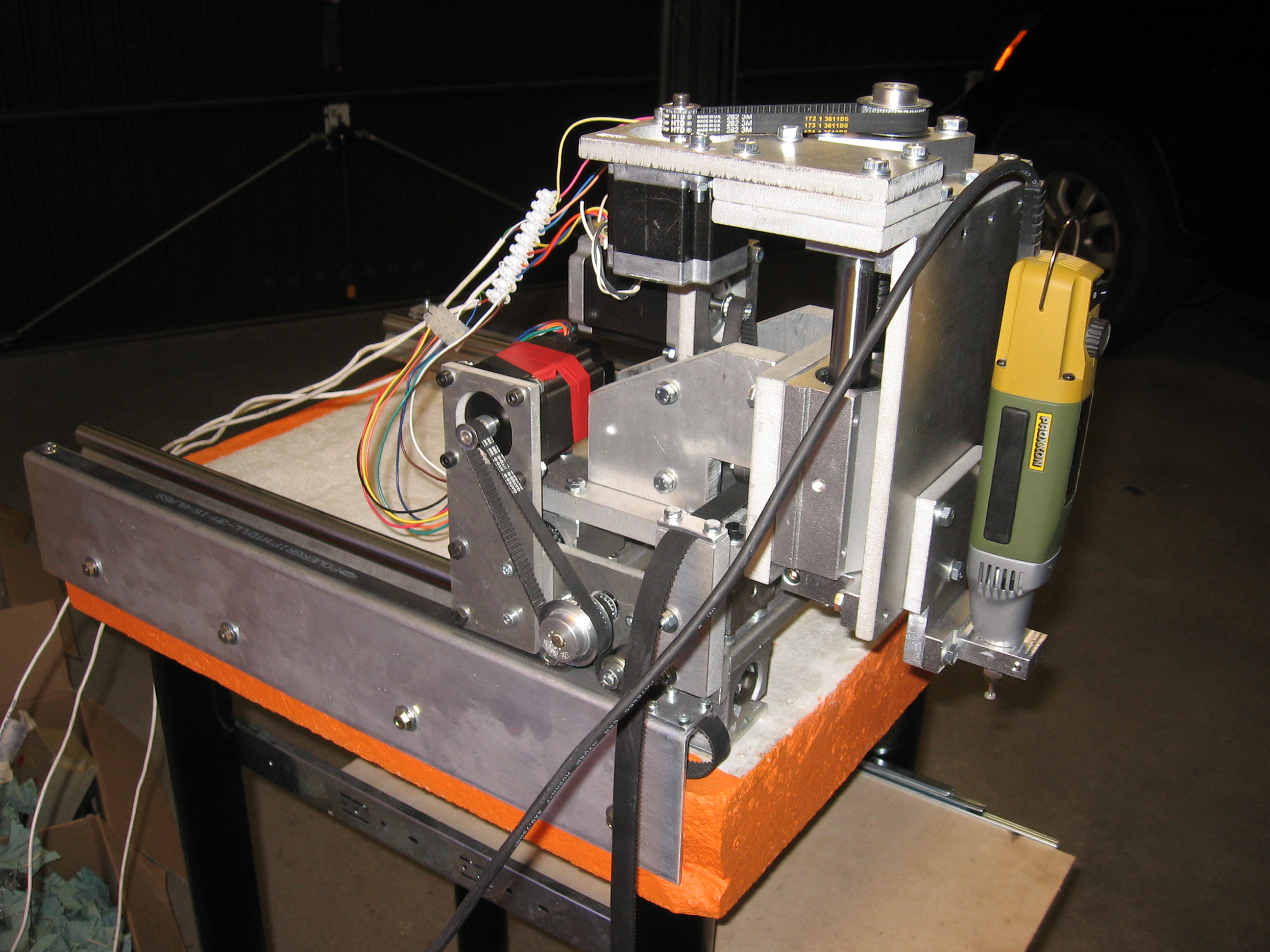

Dziś złożyłem do kupy całość i odpaliłem.
Jeszcze zostało przykręcić zasilacz, sterownik i kabelkologia.
Wałki w sklepie mówiłem, żeby docięli na 200mm, ale pracownik chciał dobrze i uciął 205mm. No i o 3mm jest za dużo. Muszę jeszcze je wyciągnąć i dociąć.
Ale mam kolejne pytanie do was. Wybaczcie, że tak was zarzucam non-stop pytaniami.
Z czego zrobić stół? kupiłem malutką ściernicę diamentową i chce ten beton wyrównać, pomalować a później na kotwy przykręcić coś i znów splanować. Pewnie alu by się najlepiej nadawało, ale tym proxxonem go frezować to średni pomysł. Jaki materiał byście polecili? Jakiś stabilny temperaturowo przede wszystkim, bo lato całe w garażu jest 30* a zimą prawie 0.
