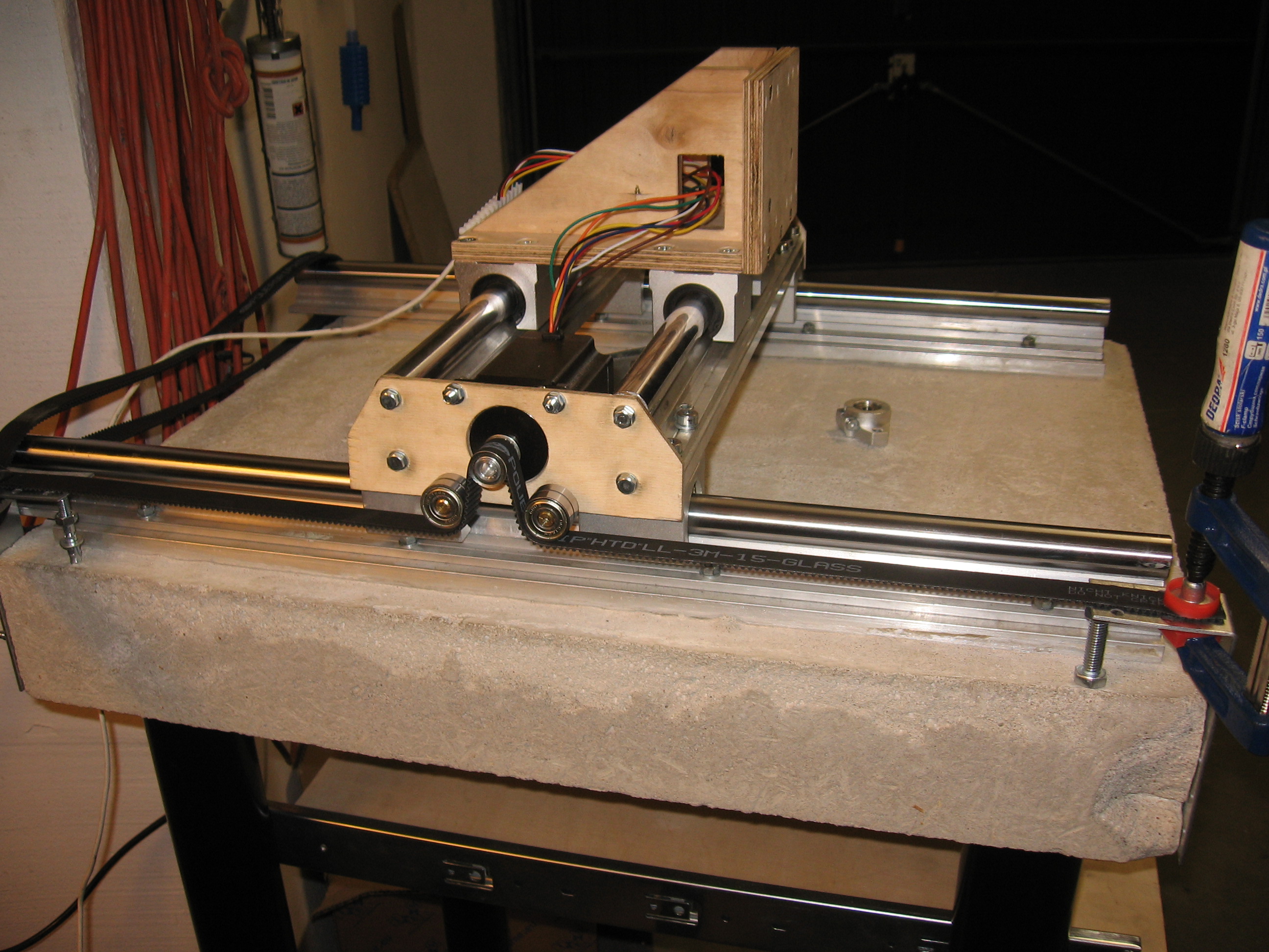

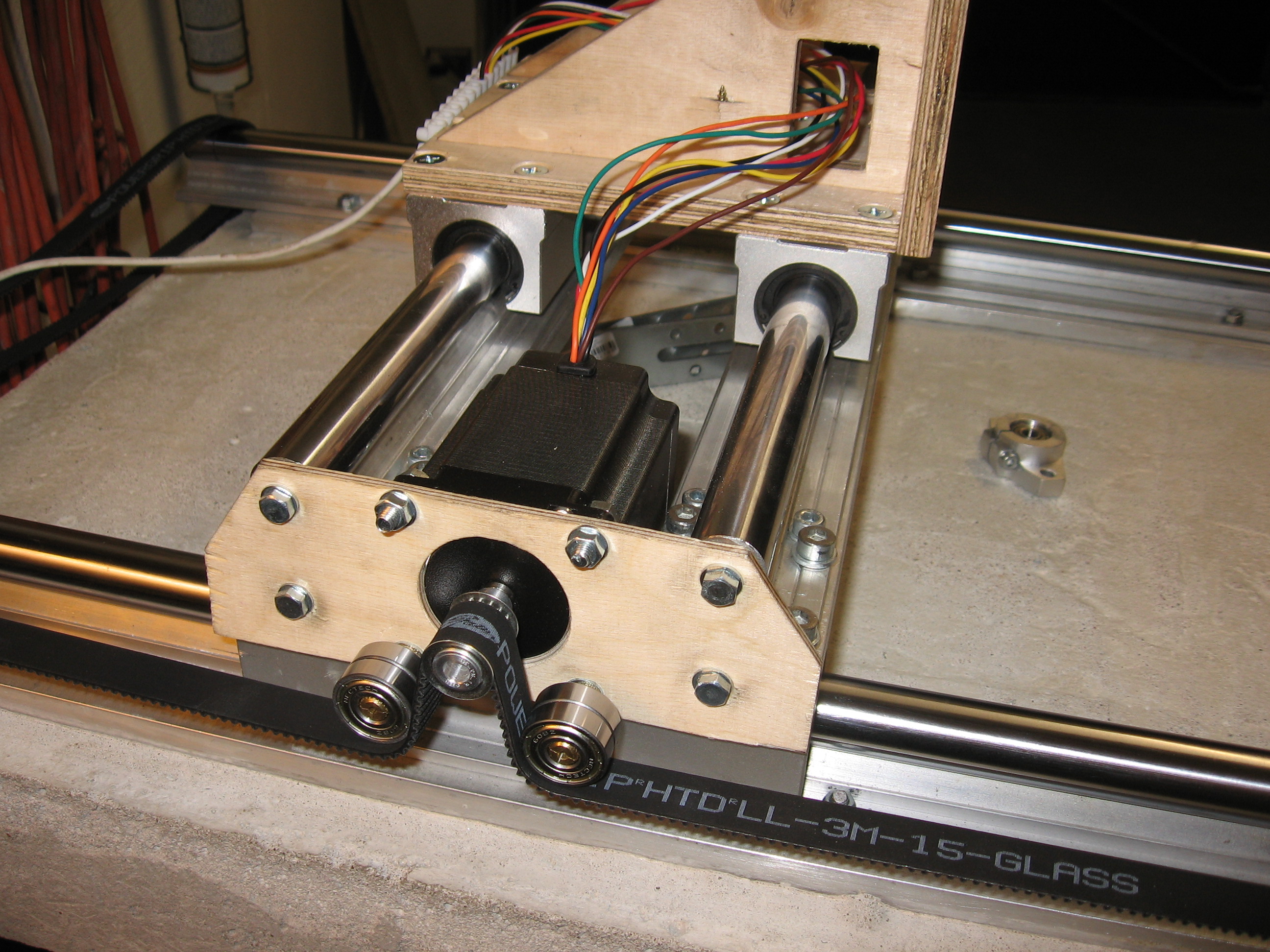

Dziś w końcu udało się przeprowadzić kolejny eksperyment.
Na silnik założyłem zębatkę HDT M3 16 zębów i nabyłem pas 15mm szerokości. Bicia koła zębatego nie mierzyłem bo i po co. Nawet dwie dychy bicia pasek wybaczy. Pozycja może kilka setek jeździć, ale nie powinno być bardzo źle z tego powodu.
Wszystko jest tak prowizorycznie skręcone, mało sztywne, krzywo, ale chodziło o sprawdzenie koncepcji.
Poniżej fotki:
Po podłączeniu do sterownika, a sterownika do kompa co mogło to ożyło
[youtube][/youtube]
Po podkręceniu parametrów:
[youtube][/youtube]
Chodzi jak szalona
Osiągi w sumie wyszły podobne jak kiedyś na szybko policzone.
A tu ponad 30 metrów/minutę, przyśpieszenie 7m/s2
[youtube][/youtube]
Cała betonowa płyta ważące kilkadziesiąt kilogramów się przesuwa na kółkach
Tutaj przemieszczenie o 5mm:
[youtube][/youtube]
I na koniec to samo z większą prędkością:
[youtube][/youtube]
Czujnik jest tylko położony na tych blaszkach więc mógł się przesuwać.
Kolejna sprawa to pasek jest tylko z jednej strony. Specjalnie kupiłem silnik z podwójną osią, żeby napęd przenieść też na drugą stronę, co by bramy nie kosiło.
No i zamocowanie paska... Dwa cienkie kątowniki, które się pod palcem wyginają, więc o dokładności za bardzo nie ma co mówić.
Ogólnie +- kilka setek oś wraca co widać na filmikach. Przy wolnych przesuwach o 0,1mm oś przesuwa się od 0,08mm do 0,12mm. Na pewno częściowo jest to spowodowane brakiem sztywności kątowników, do których jest pas zamocowany, ale obawiam się, że to z powodu braku przekładni, a mikrokrok nie dość, że nie równe przemieszczenie generuje to jeszcze nierówną siłą przemieszczenia są uzyskiwane.
Siłę liniową zmierzyłem i do wypadnięcia silnika z synchronizmu osiągnąłem od 80 do 120N. Oczywiście pomiary robiłem z bardzo małą prędkością, żeby nie było że waliłem z rozpędu
Myślę, że do obróbki nawet aluminium frezem max 4mm to wystarczy, ale prosiłbym o zweryfikowanie.
Dokładności już wiem, że większej jak 0,1mm bez przekładni nie uzyskam.
Najpierw jednak chce porządnie zamocować pas na końcach i pomierzę znowu.
Panowie, co myślicie? Jeżeli będę dalej kontynuował tym tropem budowanie tej maszynki do osiągnięcia efektu z projektu to z czym będę miał problemy podczas użytkowania? Co nie spełni pokładanych nadziei i lepiej przeprojektować od razu niż tracić czas i kasę?
Aha, wałki przykręcone do płaskowników (oś X) jak ręką przyciskam, albo podnoszę to wyginają się max 0,01mm. Czujnik właściwie stoi w miejscu.

Napęd oczywiście z dwóch stron i docelowo wszystko z aluminium. Przekos jak się ręką złapie to jest straszny. Z milimetr na pewno.
Na trzecim filmiku widać, jak na odcinkach prostych ma już stałą prędkość. Więcej pewnie się nie wyciśnie nawet na chwilę, bo ustawiony mikrokrok 16 i jitter zmniejszony do 8000 na próbę. Docelowo nie może na tak niskim pracować.
Pasek to zapewne przy takiej sile jaką generuje silnik 1,9Nm i kole 16 zębów hdt m3 się nie rozciąga nawet setki. Na próbę z podłączonym czujnikiem próbowałem rozciągnąć pasek i czujnik nawet nie drgnął. Za to te kątowniczki przy przyśpieszaniu wyginają się po kilka milimetrów. A i na zablokowanym silniku jak się próbuje ruszyć ośką to widać, że koło się rusza mimo, że wirnik nie przeskoczył.
