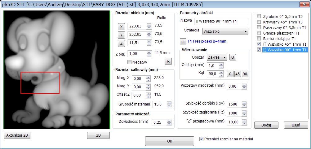

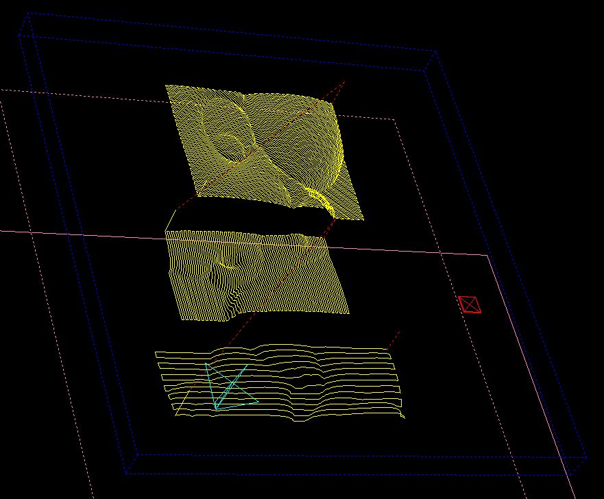

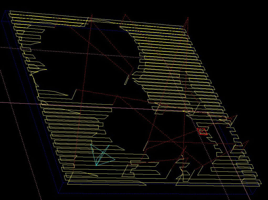

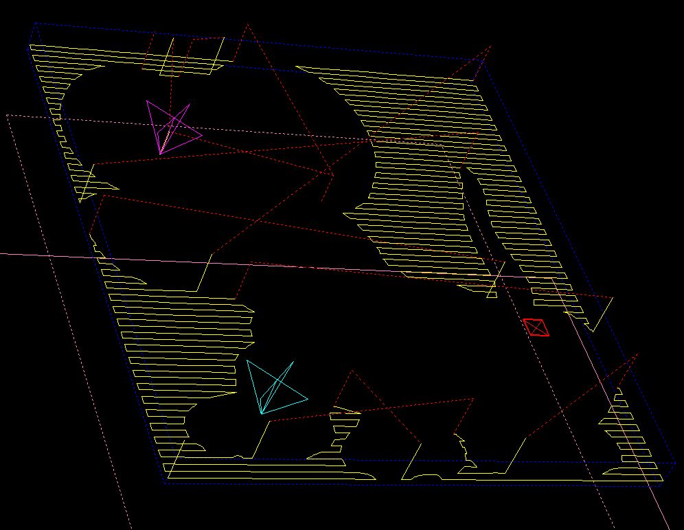

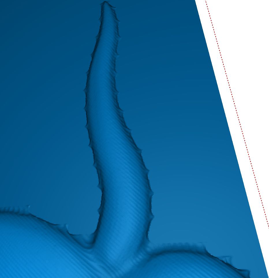

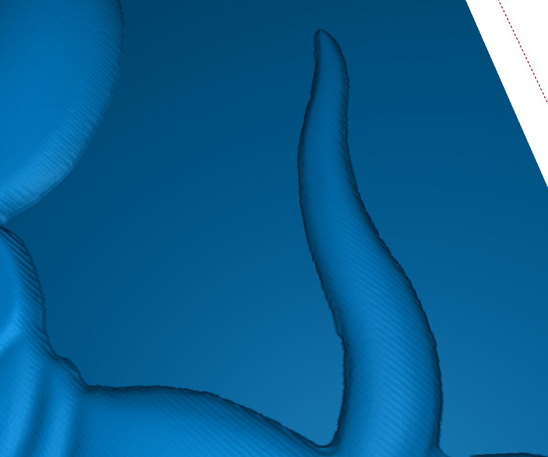

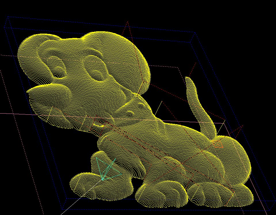

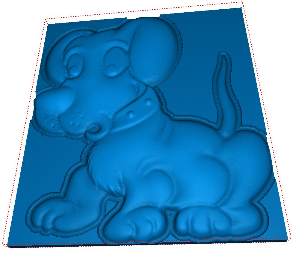

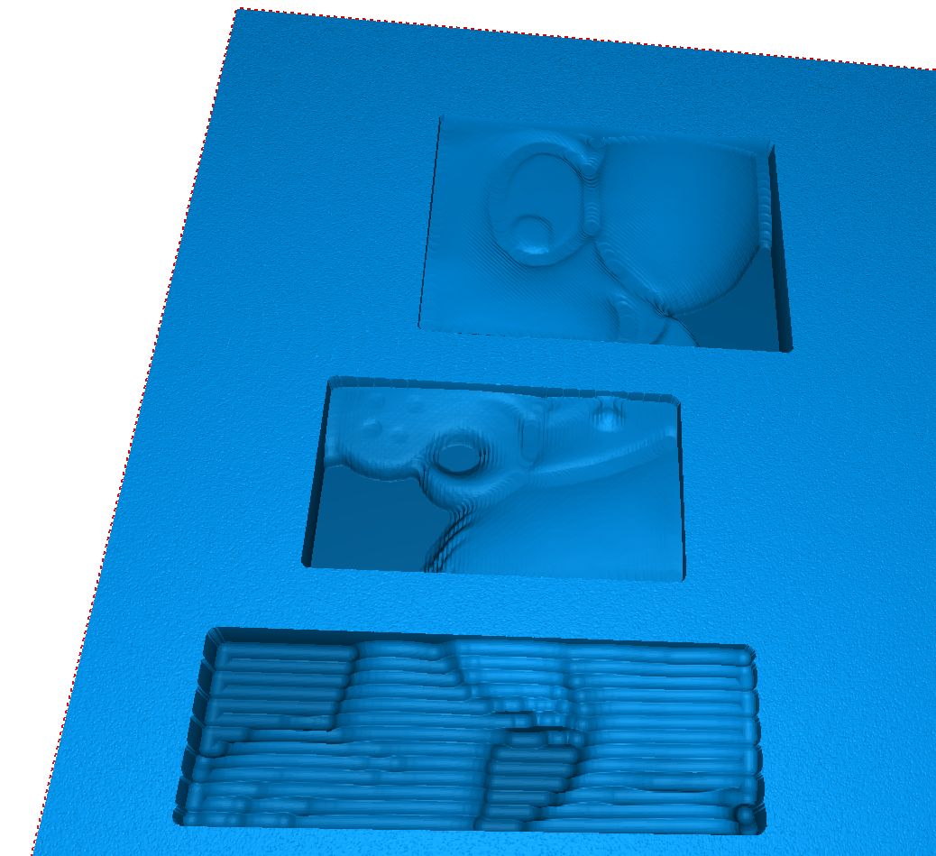

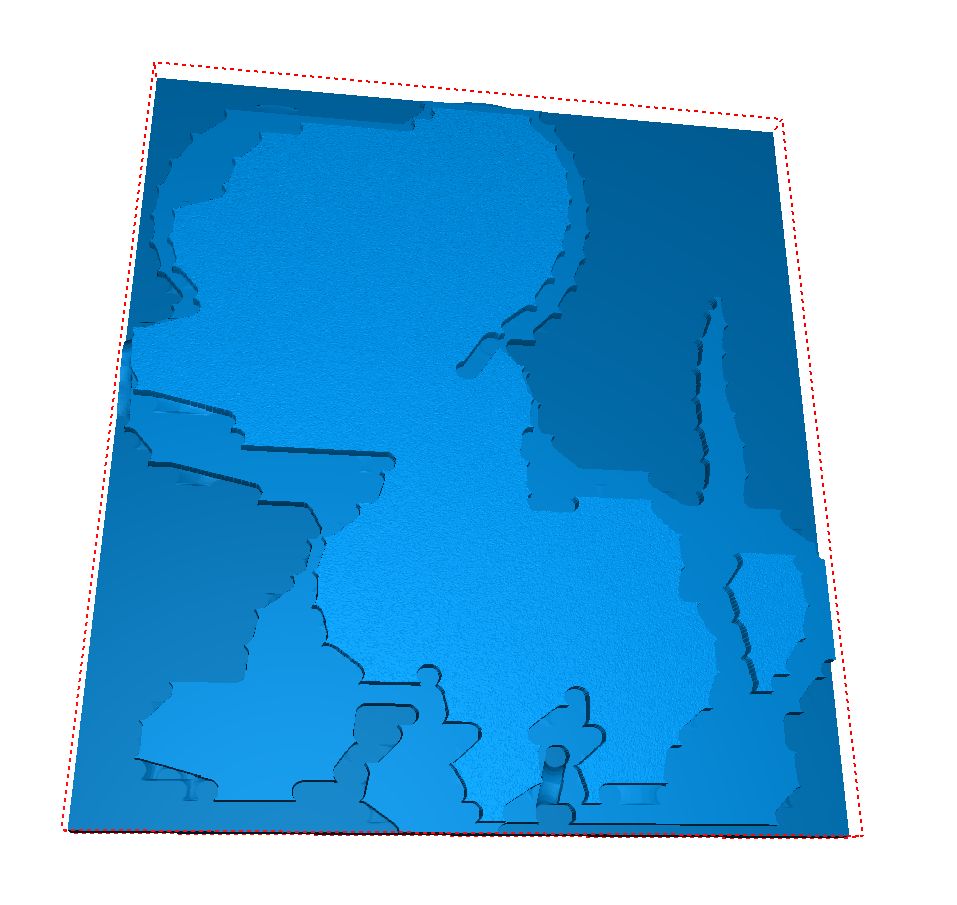

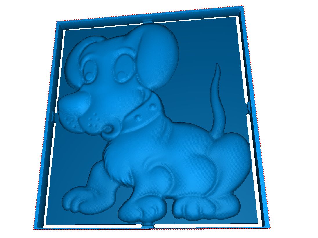

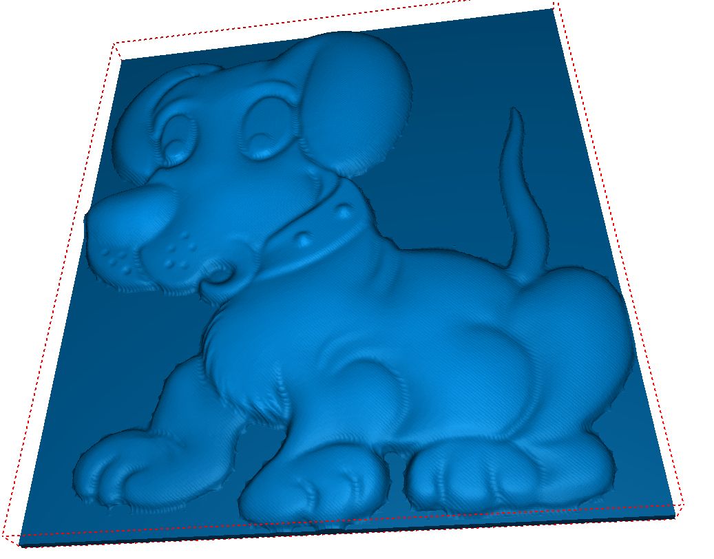

I znowu ja ;-) Zamieściłem dziś aktualizację. Zmiany dotyczą głównie tworzenia ścieżki 3D. Można teraz stosować strategie, wierszować pod dowolnym kątem i dowolne fragment detalu. Nie będę się rozwodził pisaniną, może w formie obrazkowej:
strategia „Obróbka zgrubna”
ObrazekObrazek
strategia „Krzywizny”
ObrazekObrazek
strategia „Płaszczyzny”
ObrazekObrazek
strategia „Granice płaszczyzny” Ogon przed i po.
ObrazekObrazek
Ramka okalająca
Obróbka dowolnych fragmentów
ObrazekObrazek
Nowy interface programu -wspólny dla STL i BMP (obrazki)
