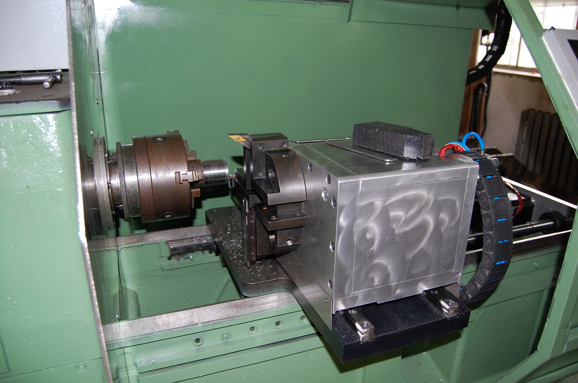

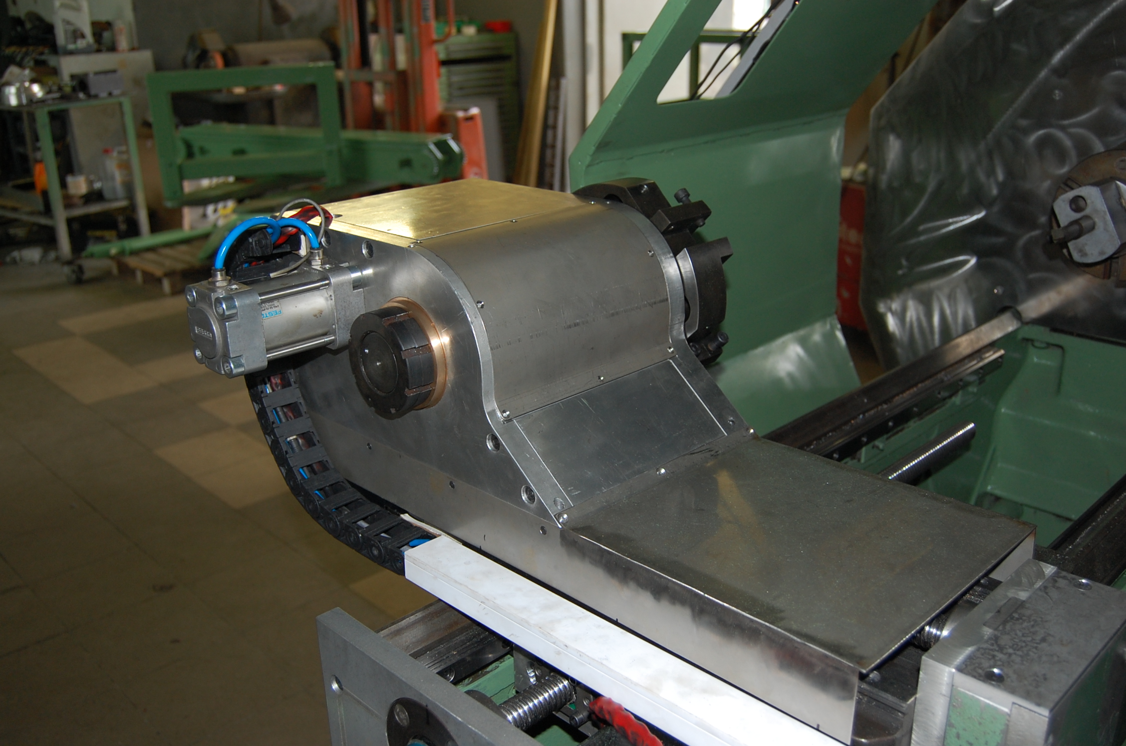

Czekając na halla do przerzutu, przymierzam sie do ułożenia tabeli narzędzi. Ponieważ nie mam bladego pojęcia jak to powinno wyglądać :) usiłuje to zrobić aby było jak najwygodniej.
Oczywiście przy zalozeniu że nie wiadomo co i kiedy maszyna bedzie robić.
Gniazda zaplanowałem tak :
1. stale - zderzak materiału
2. stałe - nóż prosty zewn. traktowany jako bazowy z zerowymi offsetami w tabeli
3. stałe - nawiertak do nakielków
4. stałe - nóż prosty do czoła
5. wynienne - wiertło
6. wymienne - wytaczaki, noże kątowe, noze do gwintów
7. wymienne - wiertło, wytaczak
8. stałe - ucinak
Ustawienie tabeli wyobrażam sobie tak:
Dojeżdzam nozem bazowym do czoła materiału i zeruję zetkę.
Zataczam kilka mm średnicy i wpisuje zmierzony wymiar X.
Teraz kontakt pozostałymi narzedziami z czołem lub średnicą powiniem pokazać offset do tabeli ?
Ktoś coś doradzi w tym temacie ?

Zero w X ustawiłbym w osi gniazd do wierteł, a zero Z na powierzchni tarczy narzędziowej lub zderzaka materiału, a opisaną przez kolegę procedurę wykorzystałbym do ustalania bazy materiału, z własnego doświadczenia odradzam metodę 'noża bazowego' bo przy wymianie chociażby płytki na płytkę z innego pudełka trzeba na nowo ustawiać offsety dla wszystkich narzędzi.

Po nocnych przemyśleniach wychodzi mi ze najprzyjemniejsze będzie rozwiązanie hybrydowe z powyższych tj. Z na zderzaku a X zataczany. A teraz argumenty : :)
Maszynka tradycyjnie nie ma krańcówek więc wyznaczanie osi gniazda, po jakimś zaniku, będzie kłopotliwe a, przy moich pojedynczych robotach, średnice i tak trzeba często kontrolować. Ze stałych noży to zostaną do ew. korekty tylko czołowy i ucinak, najmniej wrażliwe na minimalne różnice średnicy.
Kamerka to jednak zabawka a jak już wypuszczę maszynkę z łapek to mają na niej robić prosto, szybko i przyjemnie.
