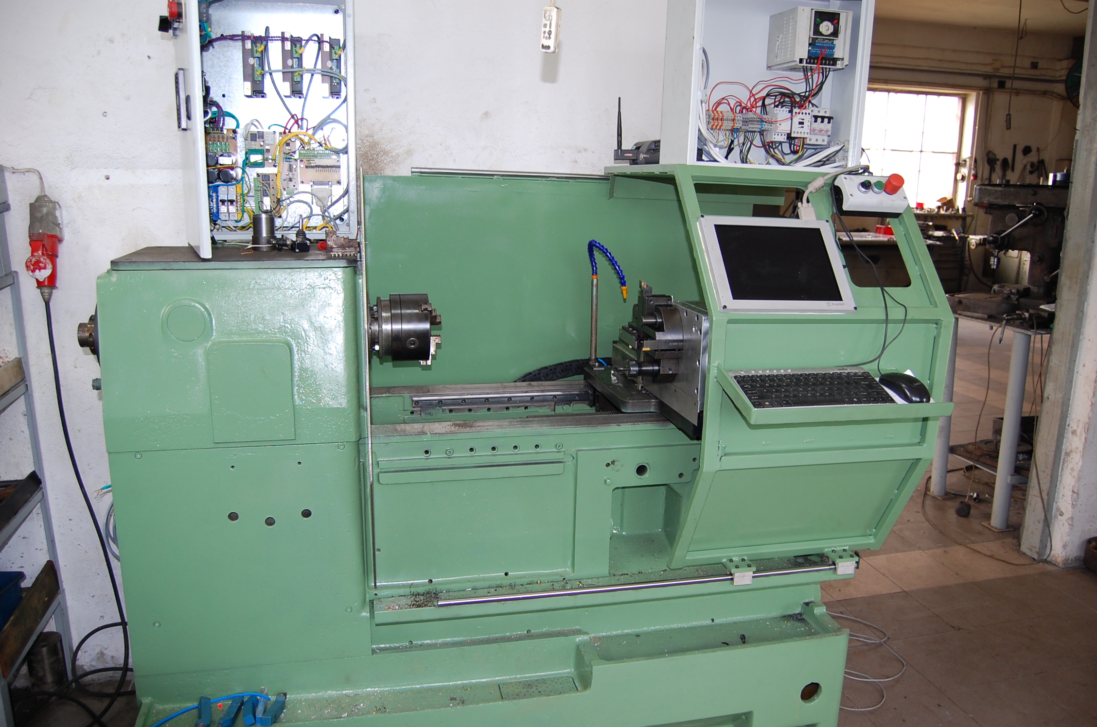

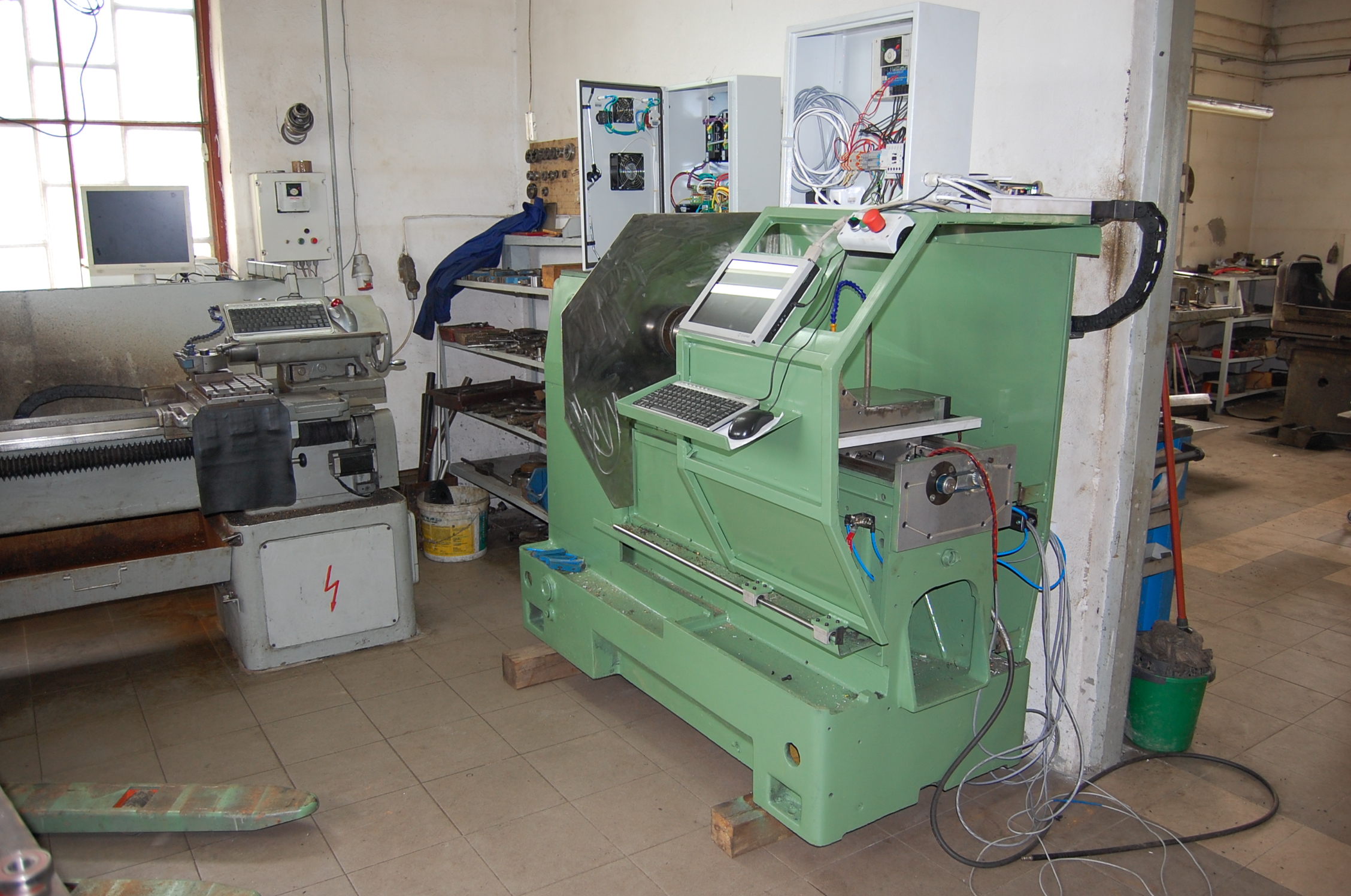

Post napisał: kamar » 14 cze 2013, 17:26
Najgorsza część zadania (poza przerzutem imaka :)) za nami.
Wygospodarowane miejsce na maszynkę.
Obrazek Obrazek

#298
Post napisał: IMPULS3 » 14 cze 2013, 18:32
To miejsce to po prostu bylo jej przeznaczone, a po za tym to wyszła bezdyskusyjnie najładniejsza maszynka. Jeszcze tylko napis na wrzecienniku made i Kamar i będzie full. :smile:

#299
Post napisał: kamar » 14 cze 2013, 19:08
IMPULS3 pisze: to wyszła bezdyskusyjnie najładniejsza maszynka. :
Też mi się podoba :) Tyle ze wiekszosć subów trza pisac od nowa. Może nie takie jak Mikiego kobyła ale po te trzy narzędzia pogrupować wypadałoby.

#300
Post napisał: gaspar » 14 cze 2013, 21:30
Kurde coraz bardziej mi się podoba, nawet kolorek :) Taka zgrabna, ile toto waży? Do piwnicy mi chyba by nie weszła :evil:
