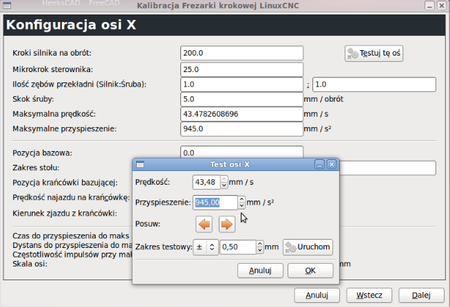

Jakie ustawić przyspieszenie maszyny?
Próbowałem ostatnio pozmieniać parametry mojej frezarki. Dokładnie chodzi mi o przyspieszenie:
Na początku miałem wpisaną wartość rzędu 100mm/sek2. Efekt był taki, że przy małych detalach frezarka w ogóle nie osiągała zadanych prędkości. Następnie zmieniłem przyspieszenie na 3000 mm/s2 . Niestety było to za szybko, bardzo mi się maszyna trzęsła. W tej chwili mam ustawione 945 mm/s2. Jak ustawiacie wasze maszyny? Jakie macie zakresy dla maszyn metalowych? Czy mam to jeszcze zmniejszyć?
