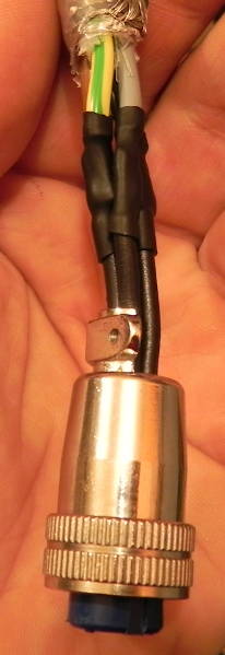

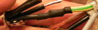

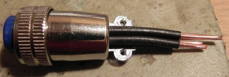

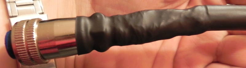

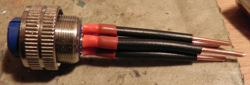

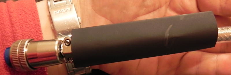

Fotki z montażu chinczyka i sterownika
Przedstawiam pare zdjęć z podłączenia wtyczki do chińczyka. Może przyda się dla początkujących. Wtyczka oczywiście była zbyt mała do tego aby pomieścić 4 żyły.
Na początek podłączenie 4 przewodów do wtyczki:
![Obrazek](https://www.cnc.info.pl/pics/9b33c3e25168.jpg)
Obudowa już zamknieta
![Obrazek](https://www.cnc.info.pl/pics/4cc93e1020b9.jpg)
Teraz podłączenie grubego przewodu (4x2,5 mm). Najpierw lutowanie każdej żyły.
![Obrazek](https://www.cnc.info.pl/pics/7a53624f3d11.jpg)
Koszulka:
![Obrazek](https://www.cnc.info.pl/pics/d81edf9ee931.jpg)
![Obrazek](https://www.cnc.info.pl/pics/53282143c6b4.jpg)

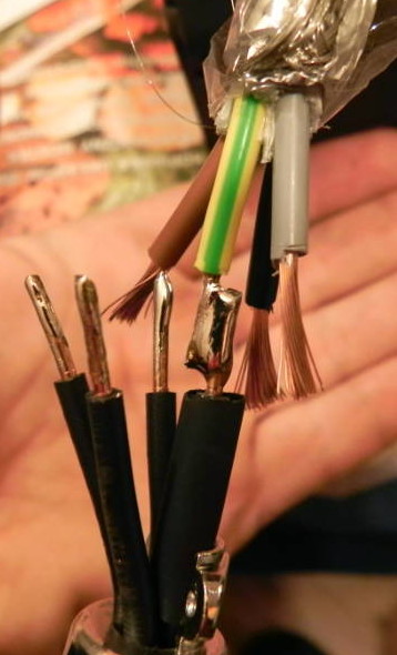

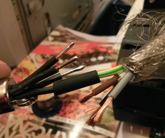

Wszystkie żyły podłączone:
![Obrazek](https://www.cnc.info.pl/pics/3b4e2b9ff37a.jpg)

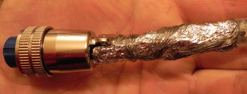

Teraz pora na ekran:
![Obrazek](https://www.cnc.info.pl/pics/4b60a36468aa.jpg)
Na wierzch koszulka:
![Obrazek](https://www.cnc.info.pl/pics/95a0c442a017.jpg)
i gotowe:
![Obrazek](https://www.cnc.info.pl/pics/abd3b6fe3c00.jpg)

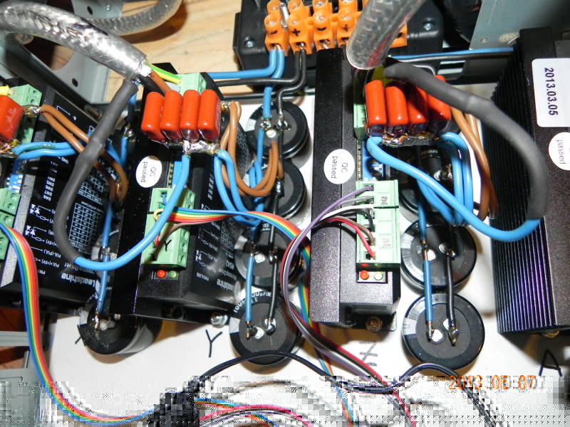

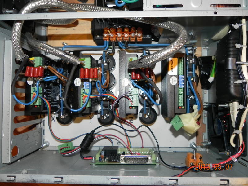

Obiecałem kiedyś, że pokaże sterownik w całości. Wygląda on tak:
![Obrazek](https://www.cnc.info.pl/pics/55b3877a9642.jpg)
Dołożyłem sterowanie 4 osi i podłączyłem ekrany od silników. Tutaj to widać lepiej:
![Obrazek](https://www.cnc.info.pl/pics/2005db94c493.jpg)

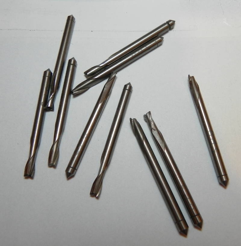

Na koniec mam pytanie. Dostałem w spadku takie frezy. Czy nadają się one do aluminium PA11? Średnica 3mm.

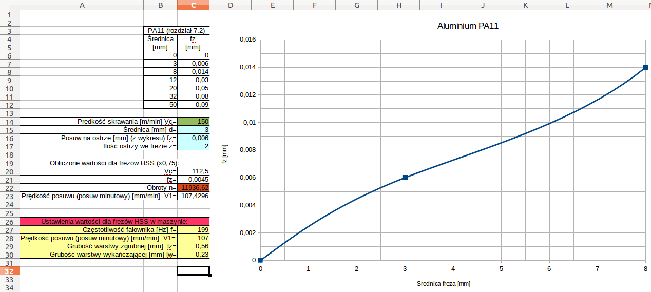

Frezy - jakie parametry

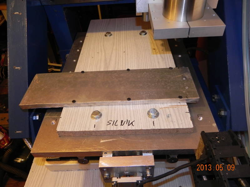

Frezy mają średnicę 3mm. Mają dwa pióra i chyba są typu HSS. Próbowałem nimi coś podziałać w PA11. Zamocowałem materiał w taki sposób:
![Obrazek](https://www.cnc.info.pl/pics/155201070663.jpg)
i ustawiłem coś takiego:
- obroty 7800, posuw 500 mm/min, zagłębienie 0,7mm

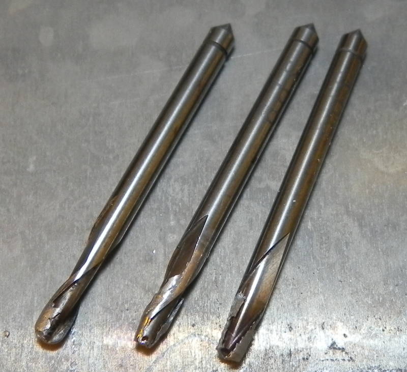

efekt był opłakany:
![Obrazek](https://www.cnc.info.pl/pics/8e6e54bb5fd3.jpg)
Frez wytrzymywał mniej więcej 5 sekund. Skonsultowałem się doświadczonym frezerem i stwierdził, że za szybko. Na początek zaproponował abym ustawił:
- obroty 10 000, posuw 48mm/min, zagłębienie 0,25mm
Frez działał bez zarzutu, zrobił co do niego należało, nie nagrzewał się i pozostał ostry po pracy. Jedyna wada to bardzo długi czas frezowania. Postanowiłem sam obliczyć parametry skrawania. Pobrałem katalog ze strony DOLFAMEX'u. Otworzyłem na wzorkach i danych. Znalazłem podobne frezy do moich. Nie wiem czy dobrze to zrobiłem ale moje kroki były takie:
1) kategoria materiału ALUMINIUM PA11
2) na podstawie tabeli odczytałem prędkość skrawania Vc=150 m/min, dla HSS należy pomniejszyć o 25% co dało mi wartość 112,5 m/min
3) na podstawie tabeli dla średnicy freza 3mm odczytałem posuw na ostrze fz=0.006 mm, dla HSS pomniejszyłem 0 25% czyli fz=0,0045 mm
4) ze wzoru n= Vc*1000 / (PI*d) obliczyłem obroty n=11 936 obr/min, steruję falownikiem mokrego chińczyka, który ma 24000 obr/min przy 400Hz, z proporcji obliczyłem częstotliwość falownika f=199 Hz
5) ze wzoru V1=fz*z*n obliczyłem szybkość posuwu, ilość ostrzy z=2 co dało mi 107 mm/min
6) grubość warstwy frezowanej na 1 raz przy frezowaniu zgrubnym w pełnym materiale lz= 0,25 * d, wartość pomniejszyłem dla HSS o 25 % co dało mi lz=0,56 mm
7) grubość warstwy frezowanej na 1 raz przy frezowaniu wykańczającym w pełnym materiale lz= 0,1 * d, wartość pomniejszyłem dla HSS o 25 % co dało mi lz=0,23 mm
Ostatecznie dałem następujące parametry:
- obroty n=12 000 obr/min (f=200 Hz)
- szybkość posuwu v1=107 mm/min
- grubość warstwy zbieranej lz=0,5 mm
Frezowanie odbywało się trochę szybciej, frez przeżył.
Stworzyłem sobie arkusz do obliczeń coby było szybciej. I jeszcze jedno, w katalogu były wartości tylko dla frezów o średnicy 3, 8, 12, 20, 32, 50 mm. Ja używam 3, 4, 8, może kiedyś 6 mm. Postanowiłem narysować wykres dla wartości z katalogu i odczytać pozostałe brakujące mnie średnice. Zależność fz od średnicy zapewne jest nieliniowa dlatego stworzyłem sobie arkusz. Narysowałem wykres, zaznaczyłem wartości z katalogu i aproksymowałem podane punkty za pomocą krzywej matematycznej. Po wygładzeniu krzywej rozciągnąłem zakresy średnic na te, które mi odpowiadają. Powstało coś takiego:
![Obrazek](https://www.cnc.info.pl/pics/ce31e3636a41.png)
Zdaję sobie sprawę z tego, że doświadczenie jedno a teoria drugie. Nie mniej jednak od czegoś trzeba zacząć. Czy moje obliczenia są słuszne?

Kup sobie za 11zł frez z węglika i zapomnij o problemach.
Ja na swojej drewnianej maszynie frezowałem PA6 z następującymi parametrami:
- frez 2-piórowy 3mm
- praca całą szerokością frezu (rozcinanie)
- zagłębienie 0.7mm
- posuw 600mm/min
- obroty 20000rpm
Smarowanie/chłodzenie: woda+olej jadalny (!)+ludwik+spirytus, aplikowane przez ręczny atomizer.
Gdyby maszyna była sztywniejsza, ten sam frez mógłby pracować pewnie 10x szybciej (licząc objętość skrawanego materiału).
