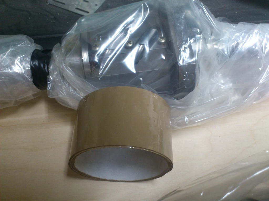

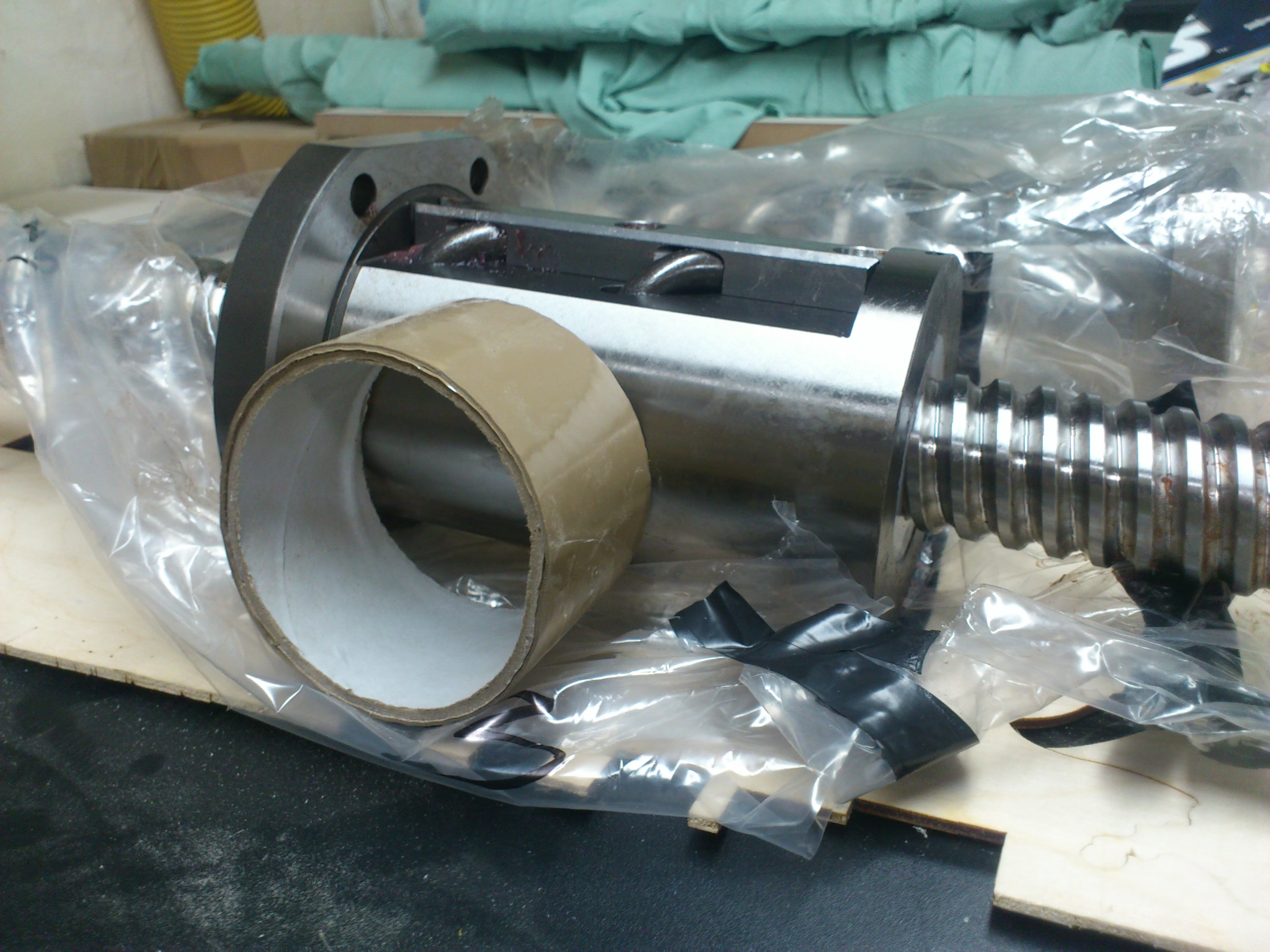

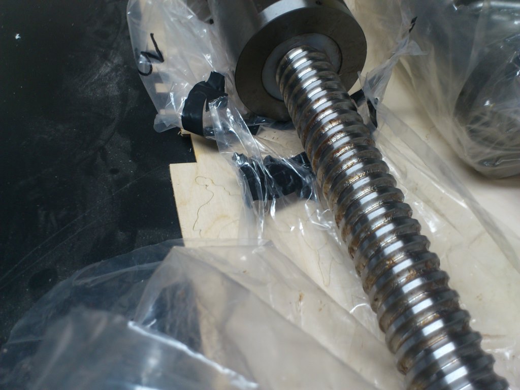

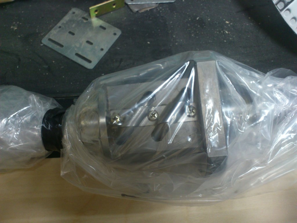

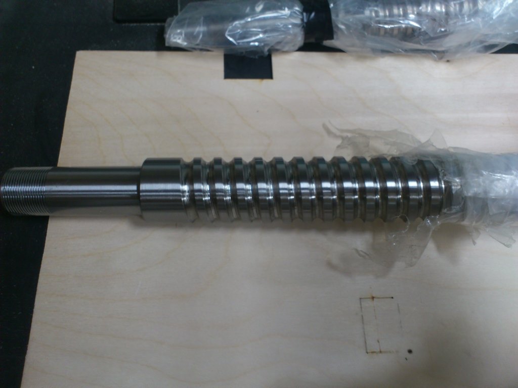

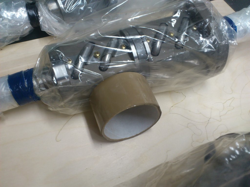

Witam ponownie,

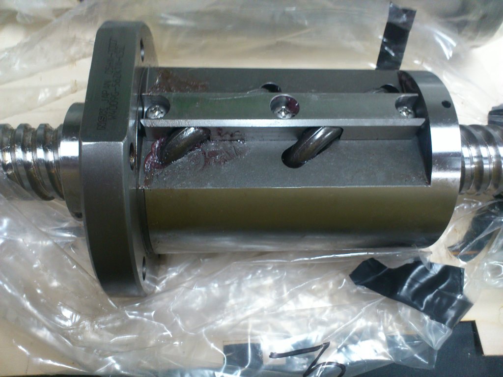

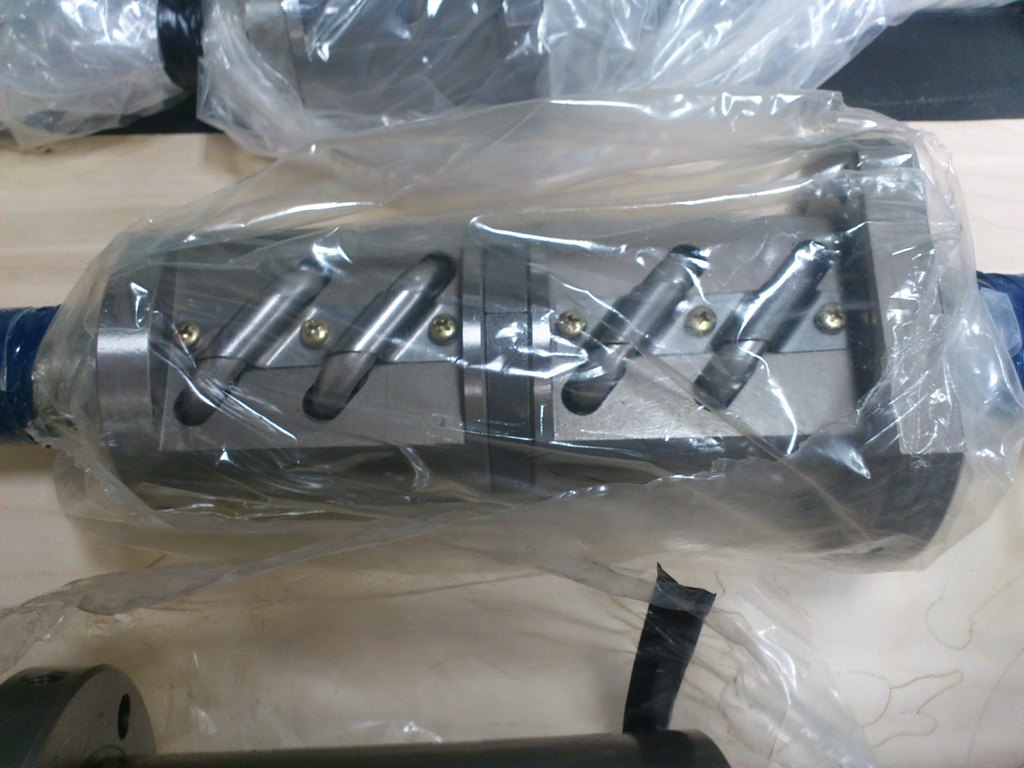

wczoraj stałem się szczęśliwym posiadaczem śrub i do swojej maszynki
oczywiście tak jak przypuszczałem na początku nie mogę mieć gotowego projektu bo zawsze kupie coś po czym będę musiał go modyfikować
i tak założeniem były śruby fi 32 na oś X, Y a na Z fi 25, a trafiłem na śruby fi 40 na oś X,Y oraz fi 32 na oś Z. Jakby tego było mało kiedy zobaczyłem nakrętki to troszkę się zszokowałem ich wielkością
OŚ Y:
NSK wykonana w klasie dokładności C5
OŚ Y:
OŚ X:
NSK wykonana w klasie dokładności C3
OŚ X:
OŚ Z:
NSK wykonana w klasie dokładności C7
Żeby wyobrazić sobiejak duże są nakrętki do porównania przyłożyłem taśmę:
Wszystkie śruby o skoku 10
teraz siadam i zaczynam przerysowywać całą konstrukcję :)

Post napisał: Malaxis » 01 maja 2013, 11:50
A ja myślałem że mam dużą nakrętkę w osi Z :wink:
Jestem ciekaw jak wyjdzie Ci krzyżak, bo tak na oko to będzie musiał mieć
z 200mm grubości.

Post napisał: wawer » 01 maja 2013, 12:00
Zobaczymy kołnierz nakrętki X ma fi 125 a Z-tki fi115 :)
Natomiast Y ma fi 140:)
