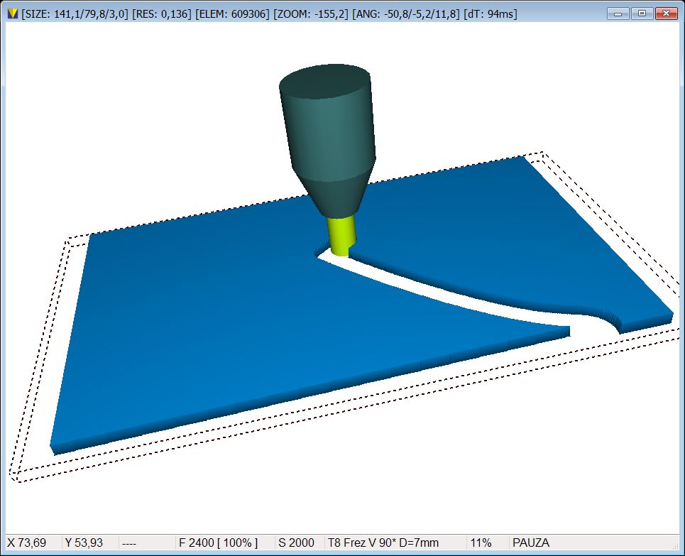

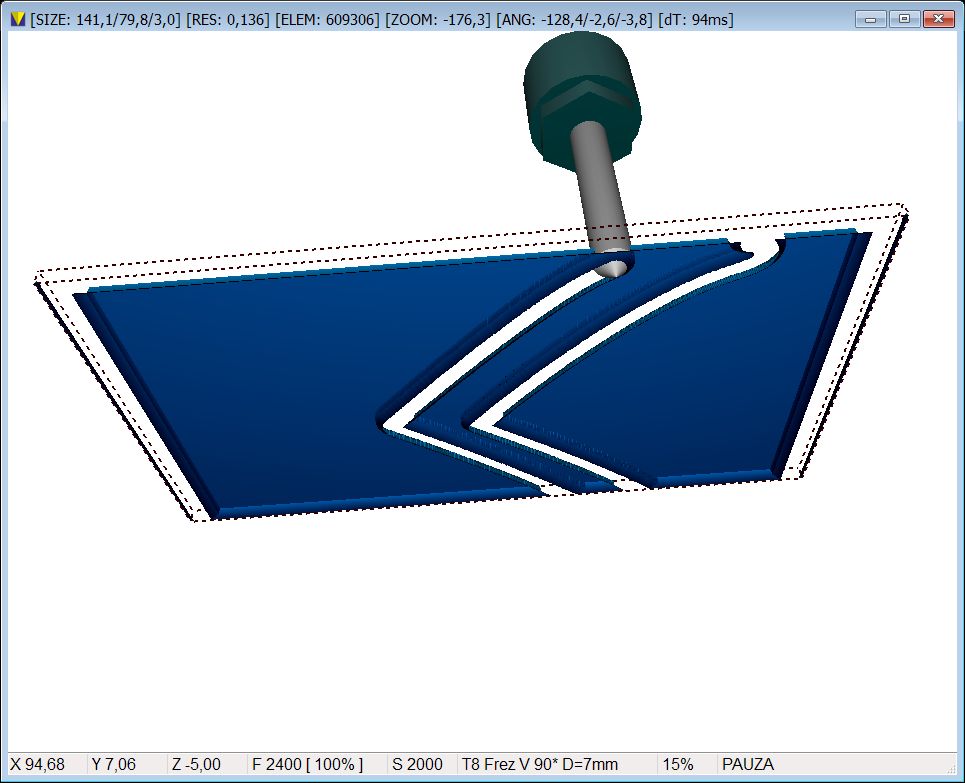

Zamieściłem dziś aktualizację. Głównie rozbudowałem symulację tak, że można śledzić tok całego programu a nie jak dotąd tylko efekt końcowy. Oczywiście trzeba do tego w miarę współczesnego sprzętu inaczej szybciej program wykona się na maszynie niż symulatorze ;-) Jako ciekawostka: na moim komputerze czasy renderowania ramek (parametr dT na górnej belce)
dokładność 0->32ms, 1->47ms, 2->63ms, a na 5-ce mam 156ms (średnio)
Z ciekawszych rzeczy dodałem też obsługę kodu G83 (cykl wiercenia z wycofaniem narzędzia) z którego to korzystać też może cam.
I tyle.. ale się rozpisałem ;-) Może za to kilka obrazków.
